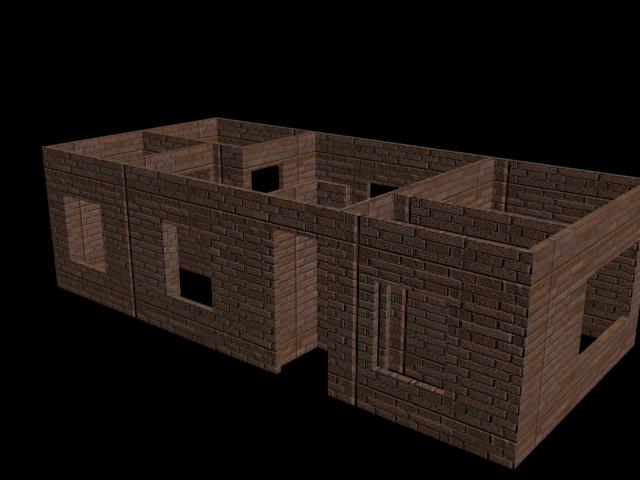

    Buenas, resulta que estoy haciendo uno de los tutoriales de aquí, y a la hora de aplicarle la textura, le aplico un mapa UVW en forma de caja, y si pongo la caja más para que, el ladrillo en este caso, sea más pequeño, sale bien, pero en el render se ven trozos cortados. Aquí os adjunto una fotografía. Un saludo.

    Sabe alguien algo? He terminado ya la casa, pero la textura está fatal. Un saludo.

    Esos trozos son del Bump. Intenta que el mapa del Bump se ajuste al mapa de los ladrillos, si no son iguales pasa eso.
