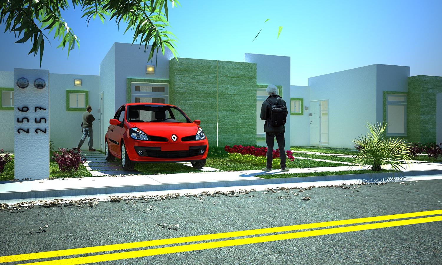

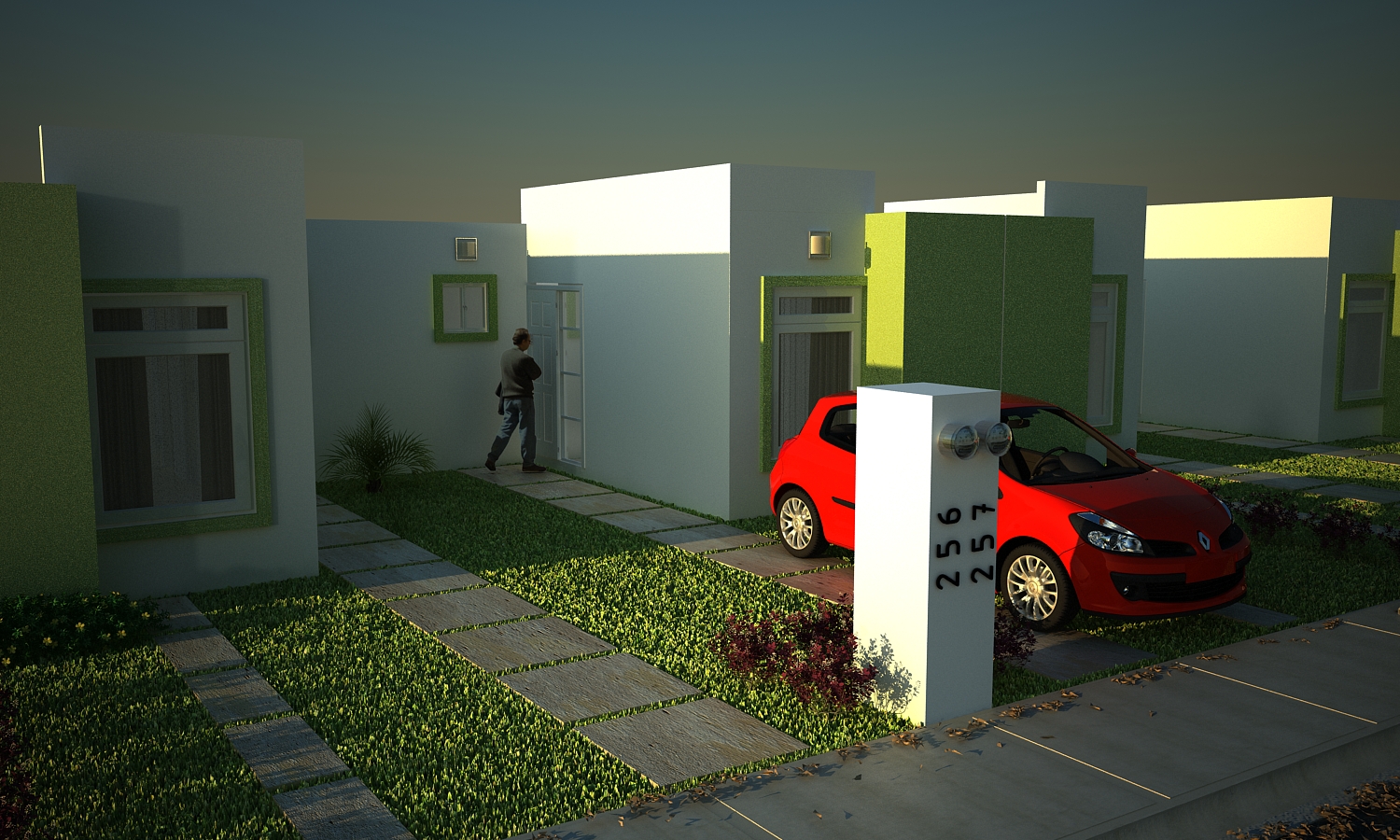

    Hola otra vez dejo un nuevo trabajo espero les guste, bienvenidas sus críticas y como mejorar.
    :3d max : Vray service pack 1.

    Casa en serie no en serio
    Veo muy repetidas las texturas de la pared, la parte verde, la 2da img está mejor, la iluminación está muy buena. Creo que al ser las casas pequeñas le está faltando algo de fondo.
    Igualmente me gustan. Saludos.
    La iluminación es buena, el modelo es bonito, pero los muñecos 2d quedan fatal, no coinciden las sombras. Creo que la imagen estaría mejor sin ellos.
    uno mas
    El rojo del coche y el amarillo de la línea tienen demasiada saturación, no te parece? Laman demasiado la atención. Por apuntillar el césped quizás sea demasiado grueso.
    Me gustan las hojas secas caídas que pones.
    Gracias a todos les agradezco sus comentarios espero pronto subir el resultado final gracias.
    Los carriles son muy estrechos y el asfalto demasiado gordo. Las hojas del suelo parecen flotar y se ve en la primera imagen una que se quedó flotando sobre el hombre canoso. Creo que al hacer simetría de las casa se te quedó la línea de unión. Los cristales no tienen reflexión.
    Creo que arreglando los detalles estos y los que te comentan los compañeros quedará una imagen muy buena. Saludos.
    Hola creo que ya es muy tarde para este tema, pero veo que hay un problema con la escala de las personas, debe poner las cabezas siempre a la misma altura (sobre la línea de horizonte), para que no parezca que hay un tipo gigante, hasta luego.
    Hola Oscar Contreras, se agradece tu comentario y nunca es tarde para una crítica constructiva gracias. Aún no he corregido bien por el hecho de que le gustaron así al cliente, pero cuando tenga tiempo corregir las imágenes por el momento este es le proyecto completo. https://foro3d.com/f27/Molh-70198.html.
    Parece un anuncio de Renault, me ha costado horrores fijarme en el resto de la fotografía, y básicamente estoy de acuerdo con lo anteriormente mencionado.

    Las burbujas de los medidores de luz los hiciste tú?
