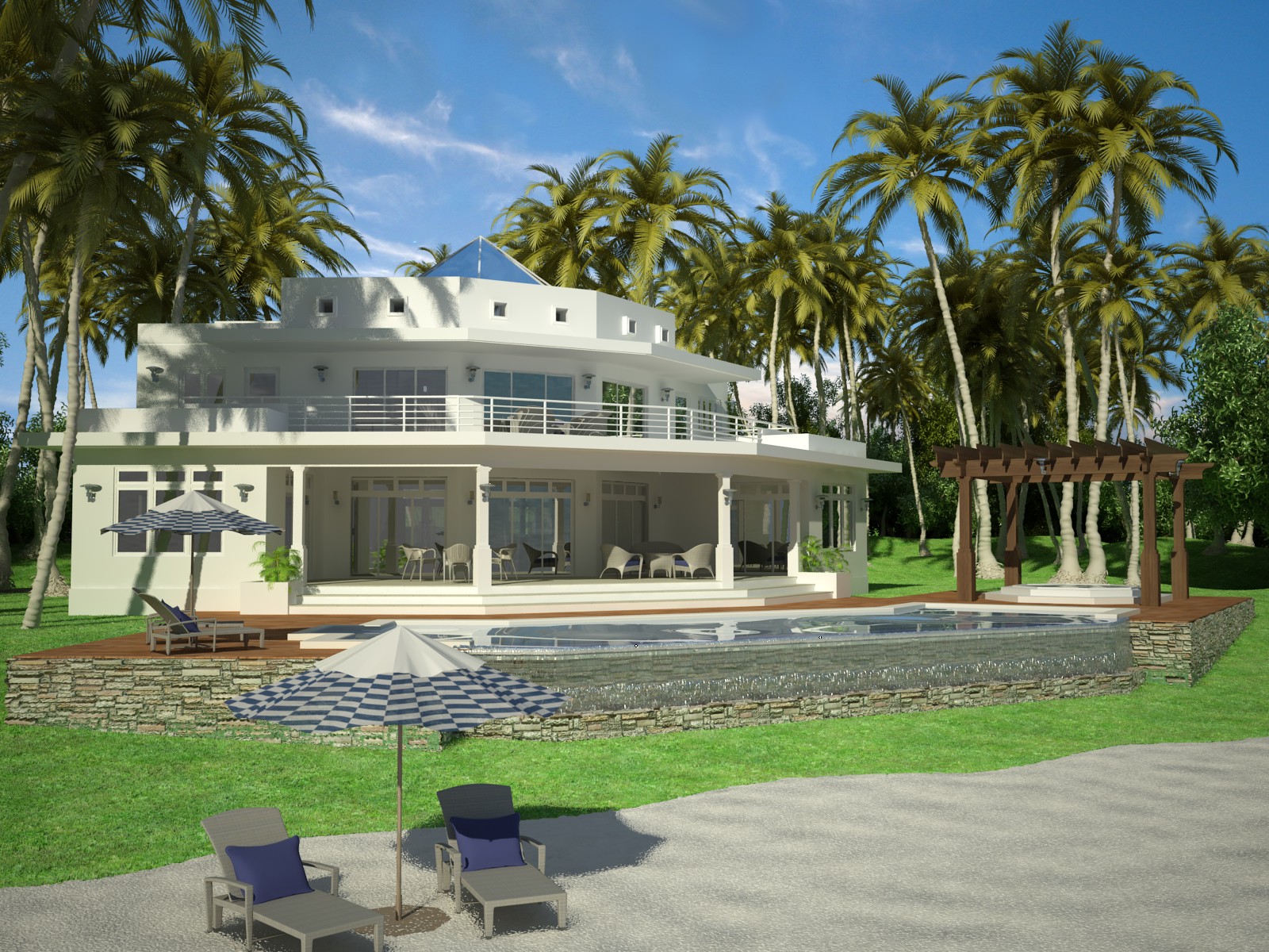

    3dsmax Villa entre cocoteros
    He estado trabajando esta villa próxima a la playa desde hace unos días y aun cuando hay muchos detalles por pulir me está dando muchos problemas la caída de agua que surge de la piscina, agradeceré sus comentarios y cualquier orientación que puedan ofrecerme, además de sus críticas de todo género, para lograr un mejor resultado en este punto en particular. Gracias todos.
    Intel dúo 2 2.16 Ghz, 6 g RAM.
    3dstudio Max 2009, Corel Photo-Paint.

    Saludos.s, aunque todavía no manejo muy bien el tema del agua tengo un par de observaciones: Primero la superficie del agua es muy grande me refiero al displacement que imagino que es un mapa noise parece que estuviese viva, eso lo arreglas disminuyendo el mapeado, lo segundo es que me parece confusa donde cae esa cascadita de agua o sea parece que tiene un pequeño canal, pero no sé si es por diseño o que, pero pareciera que le falta una superficie de caída no se mi percepción, y la unión entre la arena y el césped es muy brusca eso lo puedes retocar en Adobe Photoshop espero que te sirvan por que de verdad creo que mejorando esos detalles va a quedar fantástico, adelante y suerte.

    Hola, está muy bien, a demás de lo que dijo Renso trabajaría más los troncos de las palmeras y la piedra de la pared, no es mucho el trabajo y cambiaría bastante.
    Por lo demás muy bien. Saludos, Franco.

    Algo te está causando problemas con la iluminación, por eso no se aprecian bien algunas texturas, como el clar ejemplo del tronco de las palmeras, intenta poner el sol de frente a la cámara, por detrás del edificio a ver si ayuda.
