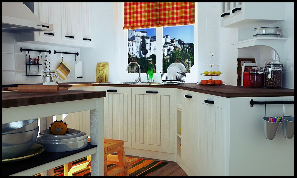

    Hola a todos. 3dstudio+ Vray+ Photoshop para darle un poco de color a la cosa.
    Terminado en los ratos libres y espero que os guste un poco. Saludos.

    Muy bueno paisano. Sólo la imagen de la ventana canta un poco, igual porque la luz que se ve adentro es más anaranjada y la imagen es más azulada. Parece como si estuviera pegada o que el cristal está muy limpio, también porque parece que el ángulo de visión no cuadra. Saludos, debes estar forrado si vives en la plaza de la merced.

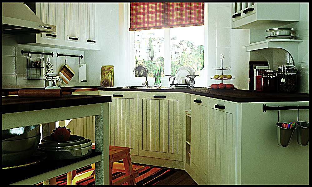

    Hola, Perolo me parece un trabajo muy bueno, creo que no concuerda la luz que entra por la ventana con iluminación dentro de la cocina, me tome el atrevimiento de retocarlas espero no ofenderte, la imagen estaba medio saturada yy algo plana no se a lo mejor la empeore. Saludos y dale para adelante.

    Está bien, pero yo veo muy quemada la zona de la ventana, para ese tipo de entornos yo pondría por esa zona un poco de Ambient Occlusion azulado. Y además te concuerda con la imagen de la ventana.

    Gek, que va tío, vivo de alquiler, que, por suerte la mujer no nos subirá nunca el alquiler y pagamos desde hace 3 años 480 euros mes (agua incluida).
    Mensajero, nada si no me molesta, es que soy totalmente nulo en Adobe Photoshop, y no se retocar, solo que toco allí y, allá, y bueno, así salen las cosas.
    Y bueno, la verdad que me la estuve haciendo en ratos libres en el trabajo ji, a ver si en navidades le Presto atención a esos detalles. Gracias por los comentarios.
