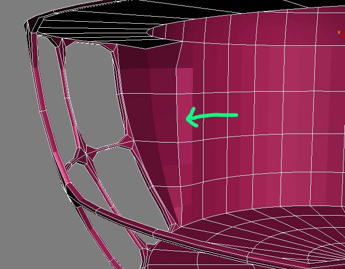

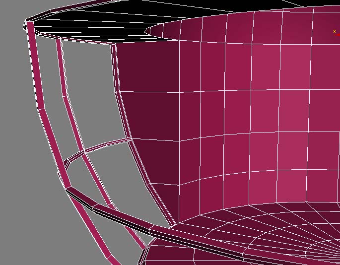

    Hola a todos, tengo una duda sobre el MeshSmooth, me gustaría saber si hay alguna manera de respetar líneas rectas al aplicar el suavizado, estoy modelando una especie de cúpula y no consigo el resultado deseado, pongo unas imágenes descriptivas.Clic en la imagen para ver su versión completa.

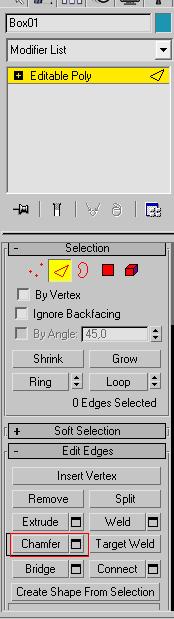

    Pregunta meshsmooth
    Probaste en darle un chamfer a los segmentos?
Nombre: chamfer.JPG
Visitas: 86
Tamaño: 26.0 KB

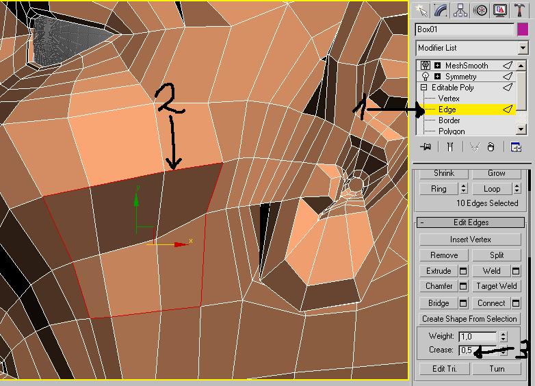

    Hola Goaul tiene razón el Smooth es para suavizar la malla por eso comprime de esa forma al aplicar chamfer bien cerradas o cortas no presionara tanto la malla es cuestión de ponerle más cortes otra opción también es seleccionar los Edges y luego.
    1.- Opción para seleccionar los Edges.
    2.- Seleccione los Edges.
    3.- Varias esas cifras de 0,0 a 0,5 y prueba el render.
