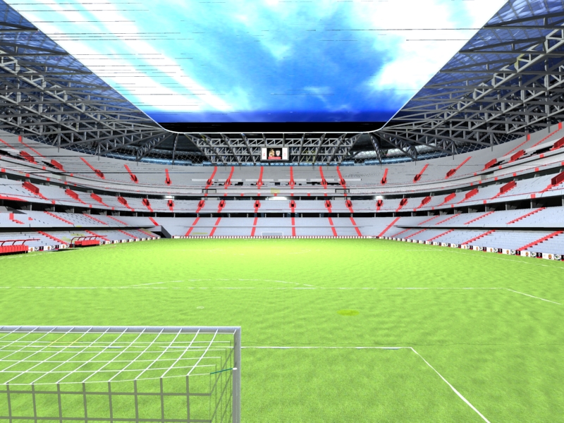

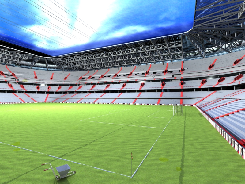

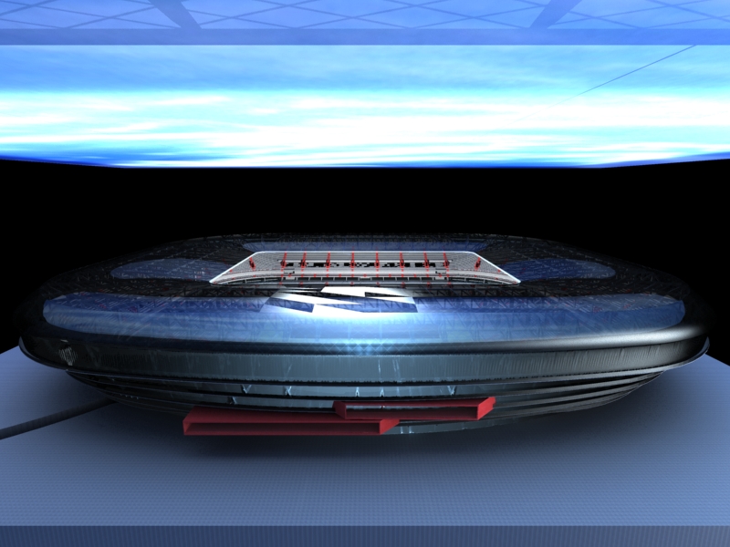

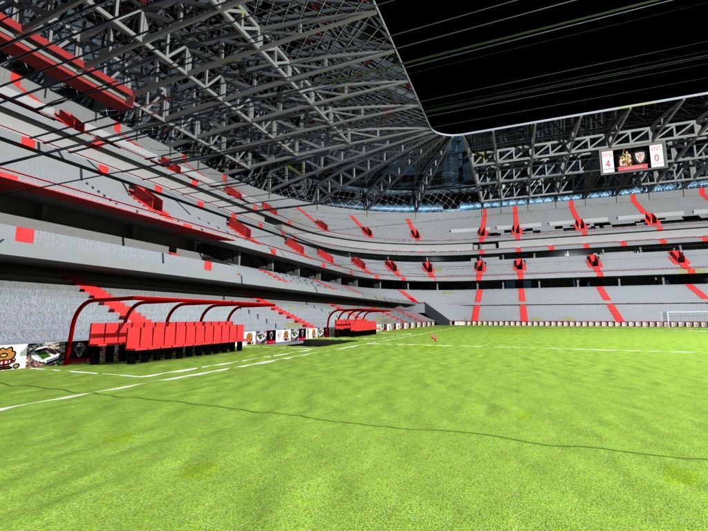

    Estadio nuevo san mamés san mames berria
    Este es mi primer modelado complejo. Es el trabajo final de un curso. Ahí van los primeros renders tras poner materiales y luces. He de cambiar algunos materiales, luces y demás.
    Las envolventes están hechas con terreno y les quité las tapas por booleanos, pero me han quedado unos hilos muy molestos que cruzan el estadio. ¿alguien sabe cómo eliminarlos? He probado a base de booleanos y no hay mejora.
    Te has metido en buen curro. De primeras te diría que la hierba no me convence nada, se nota que es un plano con displacement, mírate algún tutorial para crear hierba (con Vray, por ejemplo), tampoco me convencen las líneas del campo que parece que flotan en la hierba. Además, falla un poco la iluminación (prueba con el Vray).
    Por lo demás, dale caña y puede quedarte bien. Un saludo.
    Estoy de acuerdo en todo contigo, pero tengo que entregarlo el lunes, así que, estoy jodido. De todos modos, tengo intención de irlo mejorando poco a poco.
    ¿Conoces algún sistema para hacer las líneas del campo?
    Lo de las luces estoy intentando mejorarlo, que parece la iluminación nocturna con focos halógenos más que la luz solar.
    Hazte un render en el visor top del campo y recórtalo para que te sirva como máscara.
    Rellénalo de negro y dibuja las líneas del campo en blanco y lo salvas como máscara crea un material mezcla de ésos un material será el césped el otro hazlo blanco y será la pintura en la casilla de la máscara busca el archivo de imagen que salvaste como máscara y aplica el material mezcla al campo si el césped te sale blanco y las líneas verdes, invierte la salida de archivo que has usado como máscara.
    Ostias. Qué buena idea. Muchas gracias. A ver si me da tiempo de probarlo para los renders de la entrega. Si no, lo probaré con más calma tras la entrega.
    Es que tardo casi una hora en hacer cada prueba de render a resolución mínima y como no sé usar luces, llevo perdidos dos días sólo tratando de poner unas luces y un cielo decentes.
    Ya iré mostrando los progresos.

    3dsmax Estadio nuevo san mamés san mames berria
    Pon cuidado ya que el displacement está haciendo ver la grama como ondas de agua y se te pierden las líneas blancas. Por el resto un muy buen modelado.
