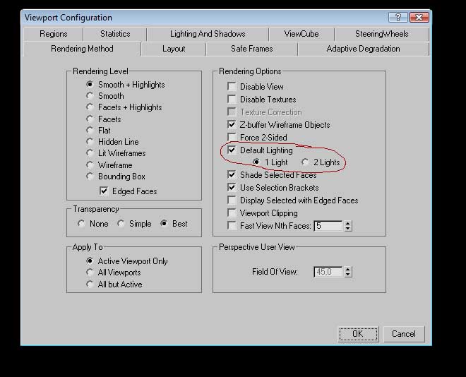

    Hola me pasa que en ocasiones al meter varias luces el viewport de la cámara o perspectiva que tengo puesto para que se me vea los materiales etc, se me ilumina de tal manera que no puedo ver la escena. Hay alguna manera de que estas luces no afecten tanto al viewport, pero claro, sin tener que bajar su intensidad para que no afecte al render? O si las desactivo si se ve bien, pero claro, luego tengo que activarlas antes de renderizar porque si no realmente no afectan. Gracias. Un saludo.

    En el viewport configuration, activa está casilla.

    Activa el viewport y pulsa Control + l.
