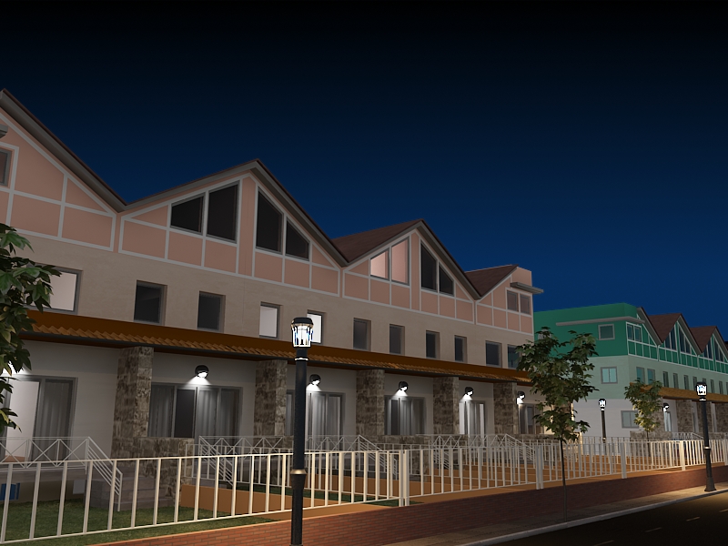

    Tengo esta escena que ya hice de día, y estoy intentando hacerla de noche, pero nunca había probado y veo que es realmente difícil.
    Las luces de dentro de las viviendas son Vray, y las de los focos y las farolas son fotométricas con perfiles IES de Erco.
    Alguien puede orientarme un poco para ir haciéndolo más creíble?

    Lo principal que veo es que la escena carece de sombras con las que ganaría mucho, además hay mucha luz ambiente.
    Muchas gracias por tu respuesta alejo, pero lo que me dices ya había reparado en ello, el problema es que no sé cómo bajar esa luz ambiente, no hay ninguna luz que no sea la puntual de las que se ven, y en cuanto a las sombras he dicho a las fotométricas que apliquen sombras, pero cuando le doy a esa pestaña, ya no emiten la misma luz que tenían antes de hacerlo. No sé muy bien porque ocurre esto, he subido la luminiscencia de la luz bastante para ver si así se corregía, pero no lo he conseguido.
    Se te ocurre algo?

    Me parece que hay algo raro con las fotométricas, fíjate de tirar sin ellas a ver si baja la luz ambiente.

    Hola. Nunca he iluminada nada de noche, pero me da la sensación que el problema está en la luz del cielo (Sky Light), si utilizas Vray intenta bajar la intensidad o la desactivas y nos dices. Saludos.
