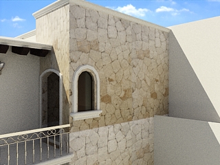

    Por que pasa esto no puedo acomodarlo, se ve la continuación del otro map, en otro tono, y la imagen es del mismo color que pasa alguien ayude por favor.

    Elige otro mapa que tenga una tonalidad más homogénea. Así evitas que se note la repetición del mapa. Date cuenta que en el que tienes es más claro arriba que abajo.
    Eso es lo que te pasa.

    Esto puede ayudarte, las texturas hay que prepararlas. http://www.sketchucation.com/forums/...st=0&sk=t&sd=a.

    Deja probar con otro map.

    Tienen razón oigan, pero es un desmadre con las texturas, ahora está perfectamente bien, pero solo de una cara se ve bien del otro lado, no se nota el Bump, y se distorsiona, pero bueno seguiré buscándole, gracias a todos saludos.
