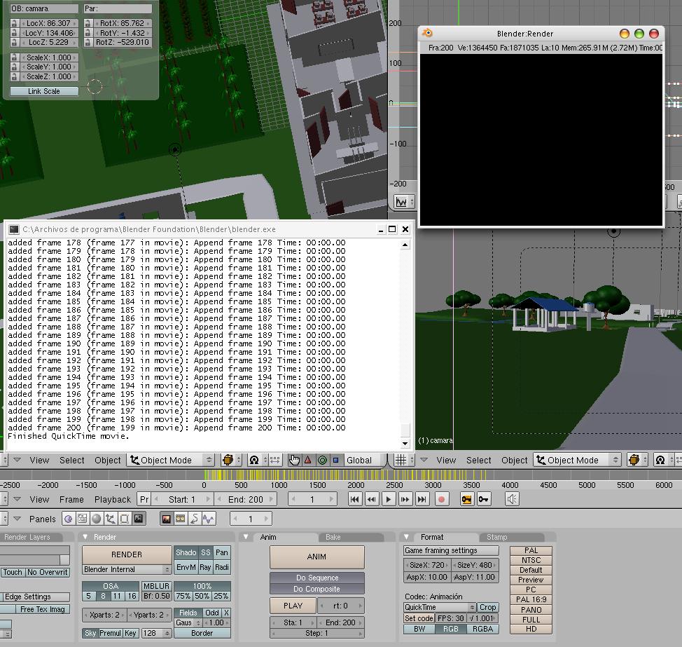

    Hola, estoy haciendo una prueba en donde pretendo sacar un video, pero no hace el render bien, sale en negro y no se demora nada, solo botando imagen en negro, no entiendo que pasa, creo una nueva escena y lo mismo, no me crea el video, pero si renderizo una imagen (frame) si realiza dicho render, alguna solución? Gracias.

    Antes funcionaba bien, lo último que hice fue actualizar a service pack 3 mi Windows.

    Prueba avi en lugar de (*.mov) a ver si es que la versión de Blender que usas no lleva el QuickTime.

    Gracias Caronte, si tengo el QuickTime, lo que pasaba era que había activado los dos botones se encuentran abajo del botón Anim. (do sequence y do composite), estos botones para qué sirven? Y lo otro era que había activado el botón field en la sección de render, este botón para qué sirve? Lo que vi es que hace render y luego lo estira, alguien sabe, en que caso se deben activar dichos botones y en que caso dejarlos quietos, gracias.
    Posdata: desactive los dos botones y me permite hacer el video.

    (Do sequence y do composite), estos botones para qué sirven?
    Do sequence es para usar el editor de vídeo y do composite es para usar nodos.
    El Fields es por si vas a hacer render para un dispositivo entrelazado como una televisión, pero cada vez se usa menos, lo mejor es no activarlo a no ser que te lo exijan.
