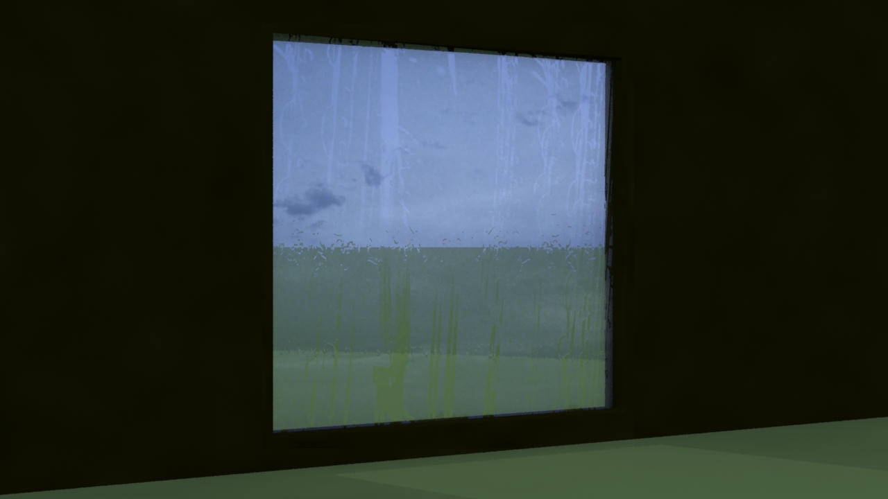

    Intento hacer lo que todos seguro han visto y es el efecto que pasa cuando nos levantamos en la mañana en vemos los cristales de las ventanas húmedos por el Rocío de la madrugada y en algunas zonas el cristal transparente.
    Mi idea es hacer una ventana y usar una máscara para mezclar los 2 materiales, el cristal natural y el cristal húmedo.
    Estoy utilizando Vray, el cristal normal lo se crear, pero quiero que me den una mano con el efecto del cristal húmedo. Gracias de antemano.
    Adjunto una imagen de cómo más o menos es el efecto.

    No entiendo. Al final se tratan de 2 materiales, por el cristal totalmente transparente no tiene nada que ver con el otro, en un solo material no puedo lograr el efecto.
    Me dices que jugando con el Glossy lograría el efecto?
    Y el Bump? Es que, acaso tiene relieve este cristal?
    Si pudieras explicarte mejor porque realmente no entiendo alguna de tus ideas.
