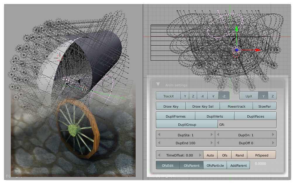

    Hola de nuevo. Antes de descargar el Yafray, tengo interés de utilizar la iluminación global con dupliverts. En un archivo nuevo, creo la esfera emisora a la que borro tres cuartos de sus vértices, añado un foco que emparento con la esfera. En el panel object (f7), me aparece la ficha Anim settings y allí puedo pulsar el botón dupliverts, con lo que cada normal queda convertida en emisor de luz.
    Y así obtengo una iluminación nueva.
    Pero al intentar aplicar esto mismo para una escena anterior, a la que borro la iluminación, y creo una nueva, al emparentar, no me aparece la ficha Anim settings por lo que no puedo conseguir este efecto.
    He desempaquetado y guardado, pero no hay cambios.
    En los primeros intentos tenía partículas con un modificador sin convertir a malla, pero después de convertirlo, nada.
    Bueno, es un capricho sin mucha importancia, pero si alguien me ayuda se lo agradezco.
    Adjunto un collage explicativo (me sirven para hacer prácticas con Gimp).
    Buenas tardes y, cordiales saludos.

    ¿No ves el panel Anim settings que raro. Puede que lo tengas escondido, pulsa la tecla home/inicio con el cursor sobre la ventana de menú. O igual lo tienes empaquetado como una pestaña bajo otro panel.

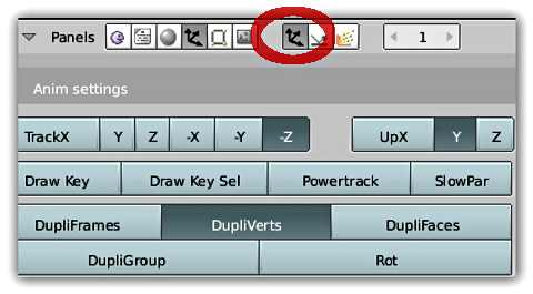

    Gracias por la respuesta. Comprobé lo que me decías, pero no era éso. Según acabo de ver, era necesario activar un segundo icono con la triada de ejes.
    Asunto solucionado. Ahora, a tirar un par de renders.

    Vaya, tendrías visible la ventana de partículas. Para cambiar cíclicamente esas 3 ventanas (objetos-físicas-partículas), pulsa f7.
    Lo mismo con f5 para luces-materiales-texturas-mundo-radiosidad.
