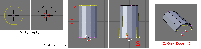

    Teniendo seleccionados los cuatro vértices, vamos a hacer una extrusión.
    Pulsando eh, aparece el menú de extrusiones. Seleccionamos only Edges.
    Antes de hacer nada más, pulsa la tecla, porque queremos que se cambie el tamaño de los nuevos vértices y caras creados.
    Mueve el ratón y verás cómo surge la ventana con sus cuatro paredes alrededor. Cuando tenga un tamaño aproximado de la mitad de la pared original, haz clic izquierdo y la ventana quedará construida en el centro de la pared. Para hacer esto con más precisión se puede tener pulsada la tecla control mientras se mueve el ratón.

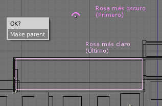

    Ahora tenemos que volver a duplicar estos dos pisos y situarlos en la parte posterior del edificio. Esta vez lo haremos duplicando y girando.
    Selecciona los dos objetos a la vez. Haz clic derecho sobre el primero y a continuación con la tecla mayúsculas pulsada vuelve a hacer clic derecho sobre el segundo. Habrá uno más rosa que otro, da igual cual sea.
    Pulsa las teclas alternativa+d, r, 180, enter y obtendrás el resultado deseado.

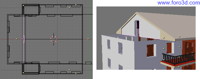

    A continuación vamos a modelar las paredes de la zona central del bloque de pisos. Aquí tenemos una serie de ventanas que se encontrarían en los descansillos de las escaleras, por esto están situadas a diferente altura que las demás ventanas.
    En vista frontal sitúa el cursor 3d en el centro de las dos partes del edificio, en la parte inferior. Lo encajas en la cuadrícula pulsando mayúsculas+s y seleccionando cursor > grid en el menú.
    Añade un nuevo plano, duplica su tamaño para que sea de cuatro por cuatro unidades (s, 2, enter) y modela en su interior el hueco de una ventana siguiendo el mismo procedimiento que hemos usado anteriormente. Este hueco tendrá que tener unas dimensiones similares a las que se ven en la siguiente figura.
    En vista superior asegúrate de que este nuevo objeto encaja correctamente con la estructura que ya tenemos hecha, que no está ni más atrás ni más adelante. Para moverlo selecciona todos sus vértices y pulsa g y, y lo arrastras dejando pulsado control.
    Otra vez en vista frontal, y siguiendo dentro de modo edición, duplica nuestra pared cinco veces hacia arriba hasta que salga por lo alto de la última planta. Elimina los vértices duplicados (w, remove doubles), y tendría que salir algo parecido a esto, un solo objeto con todas las ventanas.
    Como la última planta va a sobresalir por encima de los tejados, también necesitaremos modelar sus paredes laterales. En modo de selección de líneas, selecciona las dos laterales de la última planta de estas.
    En vista superior extruye estas líneas hacia atrás dos veces. En este caso al pulsar la tecla e para hacer la extrusión no sale ningún menú, directamente se hace extrusión de líneas. Puedes pulsar y para indicar la dirección y arrastrar dejando pulsado control. La primera extrusión desplazamos hasta aproximadamente la mitad del edificio, y la segunda vez hasta el sitio justo que encaje con la estructura que ya tenemos. Hacerlo dos veces es para después poder obtener el ángulo de las dos vertientes del tejado.
    Para construir la pared del fondo, selecciona las dos líneas verticales del fondo y pulsa f. Se creara una nueva cara.
    Para construir toda la pared del fondo, es suficiente con extruir hacia abajo la línea inferior de la cara que acabamos de crear, formándose un nuevo plano que llegue hasta el suelo. En esta fachada posterior no hay ventanas porque es el sitio por dónde iría el ascensor.
    Por último, nos queda hacer que la pared frontal también llegue hasta el suelo, que antes cuando modelamos la primera ventana se quedó dos posiciones más arriba. Para hacerlo selecciona la línea inferior y muévala (g, z) dos posiciones hacia abajo.
    El ensamblaje de esta pieza ha terminado. Posteriormente modificaremos la situación de algunos vértices en la parte superior para que se adapten a la forma de los tejados y a la altura final del casetón que quedará en la última planta.

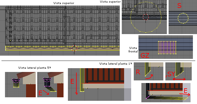

    Para empezar con las cubiertas y las cornisas, tomaremos como base el suelo amarillo de uno de los balcones que ya tenemos modelados. Seleccionamos uno de ellos de la última planta, lo duplicamos con mayúsculas+d para que quede cómo una malla independiente, y lo movemos 4 posiciones hacia arriba (g, z, 4, enter).
    Al duplicar el balcón nos hemos traído el suelo amarillo que es lo que nos interesa, pero también el suelo marrón de losas y la baranda negra, que no nos sirven para nada. Entramos en modo edición y eliminamos todo esto. Selecciona los vértices y pulsa x, vértices. Para seleccionar todos los vértices enlazados, puedes pulsar Control +l. También puedes hacer selecciones rectangulares pulsando b.
    Te tendrá que quedar solamente el suelo amarillo. Aunque hemos borrado lo demás, este objeto todavía tiene asignados tres materiales. Pared amarilla, suelo de losas y hierro negro. En la paleta enlaces and materiales de los botones de edición, elimina todos los materiales pulsando varias veces el botón borrar (3 (*.mat) 3 se tendrá que convertir en 0 (*.mat) 0). A continuación ve a la paleta de materiales y asígnale de forma normal el material pared amarilla.
    Empezamos con el modelado de la base del tejado. En vista superior (7) selecciona los vértices de la derecha de nuestro objeto y los arrastras hacia la derecha hasta que sobresalgan por la estructura del bloque de pisos, en la esquina del hueco de las ventanas de las escaleras. Puedes dejar pulsado control mientras arrastra y posiblemente se obtenga un buen resultado, si no es así habrá que calcularlo manualmente intentando dejar el mismo borde sobresaliente por delante que por el lado.
    Ya tenemos la cornisa construida a todo lo ancho del bloque (de una mitad, al final duplicaremos). Ahora vamos a darle volumen a la parte bajo el tejado, hacer que se vean las cornisas laterales, y darle la pendiente adecuada.
    Vamos a vista lateral (3), selecciona la cara superior de nuestro objeto y lo extruyes (e, Area). Mueve la parte extruída hacia la derecha de forma que todo esto quede a la derecha del eje azul z, y también que la distancia en el eje Z entre el suelo de esta planta y la línea que hemos formado sea de unos cinco cuadros, esto será la altura máxima del tejado.
    En la imagen anterior se superpone la estructura de la zona de las escaleras en el centro del edificio. Puedes mover un poco la vista para ver lo que hemos hecho.
    Ahora vuelve a vista lateral (3), y vamos a eliminar todo lo que hay a la derecha del eje azul z.
    La forma más inmediata, aunque seguramente poco profesional, es cortarlo con un cuchillo. Blender dispone de las herramientas necesarias para hacerlo. Si nos limitamos a borrar los vértices, se borraran las aristas y las caras, con lo que obtendremos una figura parecida a la que teníamos antes de hacer la extrusión. Este corte hay que hacerlo siguiendo un procedimiento especial.
    En vista de perspectiva, o en otra que sea te sea cómoda, selecciona las cuatro aristas laterales del objeto, que son las que vamos a cortar. Puedes usar el modo de selección de líneas pulsando el botón correspondiente de la barra de herramientas.
    Ahora, en vista lateral, pulsa mayúsculas+k. Aparecerá un menú. En tipo de corte selecciona exact line, ya que la línea por dónde vamos a cortar la decidimos nosotros.
    Al hacer esto, el puntero del ratón se transformara en un cuchillo. Haz clic aproximadamente en la línea azul del eje Z por encima de nuestro objeto. A continuación veras que aparece una línea semitransparente que parte desde ese punto y la puedes mover a donde quieras. Mueve el puntero hacia abajo, intentando hacer coincidir esta línea semitransparente con el eje azul z. Vuelve a hacer clic en un lugar por debajo de las aristas de nuestro objeto. La línea se pondrá amarilla. Si no te gusta como ha quedado, pulsa escape y repite el proceso, si está bien pulsa enter.
    Una vez hecho el corte, lo que obtenemos son aristas y vértices justamente por el lugar que hemos trazado. Para ver los vértices pasa a modo de selección de vértices pulsando el botón correspondiente.
    Ya solo nos queda seleccionar los vértices que hay a la derecha arriba y borrarlos para terminar efectivamente con la eliminación del trozo de objeto que no nos servía. Selecciónalas con b y un recuadro y pulsa x, vértices.
    Este proceso de corte lo hicimos a pulso, con total seguridad al encajar este tejado con la otra mitad simétrica no va a coincidir correctamente y se quedará una Rafa o bien una zona con polígonos superpuestos. Para ajustar correctamente los vértices del corte al eje Z vamos a mover el cursor 3d sobre el eje y encajarlo en la cuadrícula con mayúsculas+s, cursor>grid. Selecciona todos los vértices del corte con b y un recuadro, establece el centro de rotación y escala relativo al cursor 3d pulsando la tecla punto o seleccionando este modo en el botón de la barra de herramientas y finalmente pulsa las teclas s y, cero, enter para acercar correctamente estos vértices al eje azul que va a ser el centro de nuestro tejado. Si la línea que marcamos para el corte la hicimos con alguna precisión, las pendientes del tejado apenas van a variar.
    Dentro del modo edición, en el mismo objeto, vamos a duplicar y rotar nuestro objeto para tener la otra vertiente del tejado. Aprovechando que tenemos el centro de rotación relativo al cursor 3d, y el cursor 3d encajado correctamente en el eje azul, que es el centro, para hacerlo no hay más que seleccionar todos los vértices (a o a), pulsar mayúsculas+d para duplicar la malla. Escape. Pulsa m, y selecciona y global en el menú para hacer el reflejo. A continuación selecciona todos los vértices y elimina los duplicados (w, remove doubles) y ya tenemos la base del tejado completa.
    Esto que estamos viendo en vista lateral es lo que va a ser las cornisas laterales del tejado. Para que no sean tan gruesas vamos a seleccionar los vértices interiores y los movemos hacia arriba (g, z) hasta dejarle un grosor similar al de la cornisa frontal y los balcones. Haciéndolo de esta forma no variamos la pendiente de ninguna de las aristas inclinadas del objeto. Haz las selecciones con b y recuadros para pillar los vértices de ambas caras, que aquí los vemos superpuestos.
    Ya está terminado. Le cambias el nombre a la pieza por base tejado.
    Ahora vamos a hacer la pared lateral triangular. En esta pared también tendremos que dejar una puerta para salir a la azotea.
    Seguimos en vista lateral. Inserta un nuevo plano y hazle el hueco para una ventana siguiendo el mismo procedimiento que hemos usado anteriormente. A continuación transforma la ventana en una puerta eliminando las aristas inferiores y moviendo los vértices hasta abajo. Procura que la altura de la puerta sea similar a las demás, aproximadamente de tres cuadros y medio sobre el suelo de esa planta, estas viendo dos ventanas en esta vista y puedes usarla como referencia.
    Para que la parte superior de esta pared se adapte al pico que hace el tejado, tendremos que subdividir la arista superior y arrastrar para arriba el nuevo vértice.
    Selecciona esta arista y pulsa w, subdivide. Se divide en dos, aparece un nuevo vértice en el centro y las aristas necesarias para que las caras que teníamos sigan existiendo. Arrastra este vértice central pulsando g, z hasta que se meta dentro de la otra pieza base del tejado.
    Ahora hay que hacer lo mismo con las partes laterales de esta pared, para que tapen todo el hueco que queda bajo el tejado. Los vértices laterales los moveremos hacia los lados hasta que toquen el tejado, y los de las esquinas superiores además de moverlos hacia los lados los tendremos que mover hacia abajo.
    Observa que nuestra pared sí es simétrica, pero las demás piezas no. Estamos viendo solo en el lado izquierdo las aristas superpuestas de una de las ventanas de la escalera, en el lado de la derecha, correspondiente a la parte trasera del edificio, no tenemos esa ventana.
    Por último, en vista superior, sitúa esta pared recién echa en su lugar correcto, cerca del borde del tejado metida solo un poco más adentro (g, x), aplicarle el material pared blanca y ponle un nombre descriptivo como pared triangular.

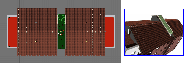

    Este tejado central va cubierto de una superficie de azulejos verdes y además lleva en la parte superior dos claraboyas, ambas en la vertiente delantera. De las claraboyas nos preocuparemos en el apartado correspondiente a las ventanas porque solamente van puestas encima y no afectan a la estructura del tejado.
    Lo primero que vamos a hacer es entrar en modo edición del objeto que acabamos de terminar, seleccionar los dos planos centrales del tejado y separarlos pulsando p. Otra vez tendremos un nuevo objeto independiente que lo vamos a alejar del anterior para trabajar con comodidad (g z, 3). Lo haremos ligeramente más grande para que los azulejos sobresalgan de la cornisa amarilla siguiendo los mismos pasos que en el caso anterior, cursor en la parte central, ampliar cada vertiente con, y después corregir y ensanchar un poco en la vista frontal igual que hicimos en el paso anterior.
    Ahora podemos colocar este objeto en su sitio sobre la estructura del tejado y ponerle un nombre que lo identifique. Le tenemos que aplicar un material de azulejos verdes. Para hacerlo tomaremos como base el material suelo terrazas.
    A partir de este material nos vamos a crear uno nuevo. Pulsamos el botón cuadrado de la paleta de materiales a la izquierda de ma: suelo terrazas y en el menú seleccionamos la opción ad new. Al nuevo material le podemos llamar cubierta losas. Vamos a cambiarle varias cosas. Lo primero el color le ponemos un verde oscuro, por ejemplo, (0.000 - 0.330 - 0.000). Vamos a conseguir que este material sea un poco reflectante como un espejo, en la pestaña de mirror trasp activa el botón Ray Mirror y mueve el control Raymir hasta la posición 0.25 para que sea reflectante, pero no demasiado.
    En la paleta Map Input aumenta los valores sizex, sizey, sizez todos al valor 0.40 para que las losas sean más pequeñas que las de las terrazas. Por último, en la pestaña map todo disminuye el valor del control col a 0.400 para que las losas en vez de ser del color original de la imagen se mezclen con nuestro verde. También aumenta bastante el valor del control Nor, hasta 4.0 para que las juntas y las irregularidades de la superficie se noten más.
    Todos estos cambios no los veras en la imagen hasta que hagas un render de prueba. Mueve la vista de forma que se vea bien nuestro tejado, pulsa Control + Alt +cero para situar la cámara y pulsa f12 para hacer el render. Asegúrate de que en la paleta de botones de render esta activado el botón ray para que funcionen los reflejos de espejo, y que no se ha seleccionado un tamaño muy grande para que no tarde mucho tiempo.
    Se ve como esperábamos. Cuando en los renders definitivo se reflejen las distintas tonalidades del cielo y además usemos oclusión ambiental y las luces mejor colocadas entonces se verá mucho mejor.

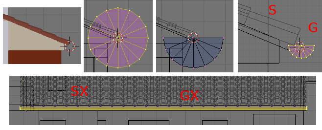

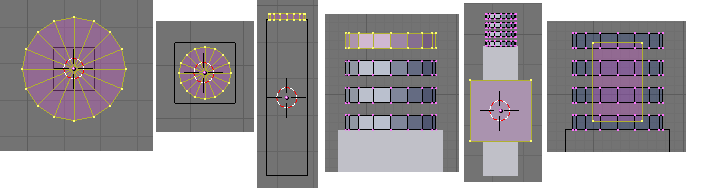

    Lo primero, modelar la teja. Sitúa el cursor 3d en un sitio retirado del edificio, por ejemplo, más arriba de los tejados, para trabajar con comodidad y lo encajas en la cuadrícula.
    En vista frontal, inserta un círculo. El número de vértices lo podemos rebajar, un valor aceptable puede ser 12. Ten en cuenta que esta teja se va a repetir muchas veces por todos los tejados. Reduce el tamaño del círculo recién creado para que sea aproximadamente de diámetro igual a una unidad de cuadrícula.
    Después borra los vértices de la mitad inferior del círculo, que ya no sirven. Vamos a vista superior y extruye hacia atrás los vértices que quedan, dos unidades aproximadamente.
    Para darle al objeto la forma característica de las tejas, seleccionamos solamente los vértices de la parte frontal de la teja (los primeros que pusimos) y aumenta el tamaño un poco, muy poco (. S). Para hacer esto el cursor 3d deberá seguir estando en el centro de este arco, donde estaba cuando creamos el objeto, y el centro de referencia relativo al cursor 3d.
    Finalmente, para que la teja no se vea tan plana le aplicaremos grosor, pero como hay que ahorrar vértices solo haremos en esta parte frontal. Con estos vértices seleccionados, los extruyes y disminuye su tamaño para que los nuevos se aproximen al centro y creen el borde de la teja (e, only Edges, s).

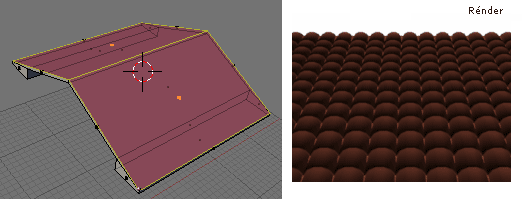

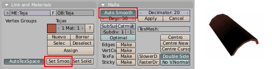

    Ahora vamos a hacer que este objeto se parezca más a una teja. Lo primero aplicarle un material nuevo de color característico, un marrón rojizo, y con menos especularidad (Spec= 0.2). En la paleta de herramientas de enlaces and materiales pulsa el botón set Smooth para que los bordes se vean redondeados, pero también pulsa el botón verde auto Smooth en la paleta malla para que los bordes más pronunciados, de los extremos, no se vean redondeados. Al hacer esto último volverá a verse todo facetado en la ventana 3d, pero al hacer el render saldrá con el efecto deseado.
Nombre: c39.png
Visitas: 576
Tamaño: 11.6 KB
    No te preocupes si la teja tiene un tamaño mayor o menor al que se espera que tenga una vez puesta en el tejado, eso lo solucionaremos más adelante.
    Los tejados de este tipo llevan dos capas de tejas, la primera, que va sobre la superficie están invertidas y la segunda capa que van sobre las otras están puestas como la teja que hemos modelado. Para ahorrar vértices solo vamos a dibujar esta capa superior que es la que más se ve.

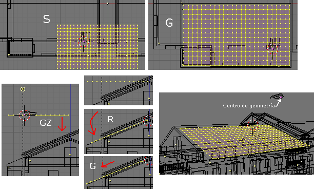

    El siguiente paso será crear la malla que indica la disposición de las tejas en el tejado. Esta malla no aparecerá en el render final, sino que cada uno de sus vértices será sustituido por una teja una vez que hagamos el proceso de dupliverts. La teja que tenemos ahora flotando en el aire tampoco aparecerá en el render.

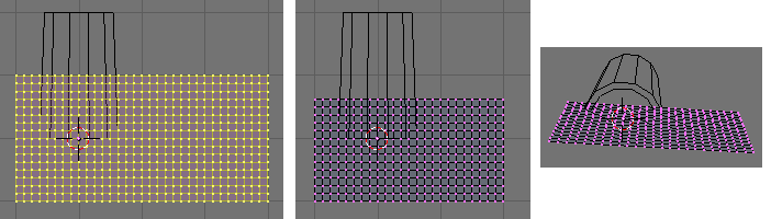

    Ahora es el momento de decidir cuantas tejas van en nuestro tejado. A mayor cantidad de tejas más vértices y más tiempo de render, por lo que tendremos que elegir un número lo menor posible, tejas más grandes, pero que no sean exageradamente grandes. Aproximadamente podemos calcular que van a ir 14 tejas de alto por 25 de ancho. Si más adelante descubrimos que este valor no es bueno, podríamos cambiarlo con facilidad poniendo o quitando hileras de vértices a la malla.

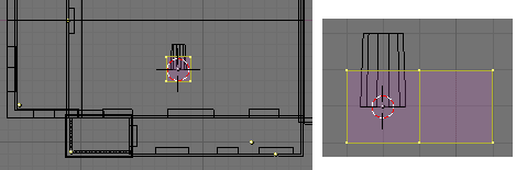

    Para que el proceso de dupliverts sea más intuitivo tenemos que hacer que el centro geométrico (la bolita rosa) del objeto a duplicar, nuestra teja, coincida con el centro geométrico de la malla, por lo tanto lo primero llevar allí el cursor 3d.
    En vista superior vamos a insertar un plano. A continuación, ya en modo edición, duplica el plano y lo sitúas justo al lado, elimina los vértices duplicados (w, remove doubles).
Nombre: c40.png
Visitas: 561
Tamaño: 2.5 KB
    Para conseguir todos los vértices que nos hacen falta en nuestra malla, lo más sencillo es subdividir. Pulsa cuatro veces w, subdivide y obtendrás una malla de 17 por 33 vértices. Borra los que sobran, por ejemplo, tres filas de arriba y ocho de la derecha, y tendrás la malla con el número de vértices que necesitamos.

    Lo siguiente es agrandar la malla, moverla y girarla para que encaje en la superficie del tejado. Este proceso es completamente libre, sin medidas calculadas exactamente. Lo único importante es hacerlo todo en modo edición, para que no se mueva el centro de geometría del objeto y siga estando en el mismo sitio que dónde está el de la teja.

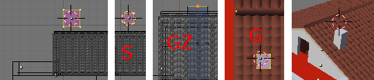

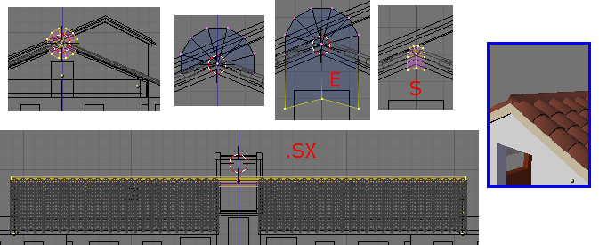

    Habrá que conseguir que tenga la misma pendiente y más o menos las dimensiones del tejado, pero en todo caso esto es solo una aproximación. Una vez tengamos las tejas podremos ajustar nuevamente la malla para que todo el tejado encaje mejor.

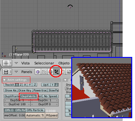

    Hecho esto, ya podemos hacer el dupliverts para que aparezcan todas las tejas encima del tejado. Sería buena idea guardar ahora nuestro trabajo (Control +w) y si hacemos mal el dupliverts, en vez de intentar deshacerlo será más sencillo recurrir a la versión guardada del trabajo antes de empezar a hacer el dupliverts.
    Sal a modo objeto y a continuación hay que seleccionar primero la teja y luego la malla, muy importante que sea en este orden. Se quedará la teja de color rosa y la malla de color rosa más claro.
    Puedes seguir estos pasos: pulsa a una o varias veces hasta asegurarte que no hay nada seleccionado, clic derecho sobre la teja, deja pulsada la tecla de mayúsculas y haz clic derecho sobre la malla. Para seleccionar la malla fácilmente puedes hacer clic cerca de la teja, y como el centro de geometría de la malla está allí la seleccionaras fácilmente sin afectar a otros objetos.
Nombre: c43.png
Visitas: 562
Tamaño: 3.1 KB
    Lo siguiente, antes de quitar la selección, es pulsar las teclas Control +p para emparentar estos dos objetos. Aparecerá un cuadro de confirmación ok? Make parent. Pulsa dentro del cuadro.
    A continuación selecciona la malla solamente. En la barra de herramientas pulsa el botón objeto (f7) que tiene dibujados unos ejes negros. En la paleta de botones Anim settings pulsa el botón verde dupliverts que está en el centro. Observa como aparecen todas las tejas en el tejado de color gris.
Nombre: c44.png
Visitas: 621
Tamaño: 21.9 KB

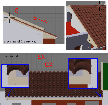

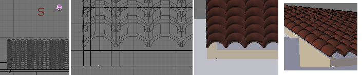

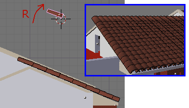

    Las tejas están ahí, pero están demasiado grandes y todas horizontales. Ahora hay que ponerlas con su tamaño justo, inclinarlas correctamente, y redimensionar todo el tejado definitivamente para que encaje en la estructura del edificio. Otra vez sería buen momento para guardar el dibujo para poder deshacerlo con facilidad en caso de que hagamos algún estropicio.
    Lo más sencillo es inclinar las tejas. Nos vamos a vista lateral sin perspectiva. Si pulsamos Control +3 veremos la vista lateral desde el otro lado para que no nos estorbe el casetón de las escaleras. Ahora selecciona la teja original que está flotando en el aire y gírala. Veras como todas giran simultáneamente. Dale una inclinación adecuada para que encajen unas con otras.
Nombre: c45.png
Visitas: 630
Tamaño: 10.9 KB
    Para cambiar el tamaño de las tejas, que sean más pequeñas, tienes que cambiar el tamaño de la teja original, da igual en modo edición o en modo objeto. En vista horizontal ajústalo para que las tejas lleguen a tocar la de al lado, pero que no sobresalgan por dentro como ocurre ahora.

    Ahora tenemos que colocar todo el tejado en su sitio y con su tamaño justo. Si movemos la malla se moverán todas las tejas y si le cambiamos el tamaño afectara a todas las tejas proporcionalmente. Vamos a conseguir que sobresalgan por los lados un poco, muy poco. Por delante tienen que sobresalir algo más y por arriba llegar a lo más alto del tejado, a la mitad del edificio, pero sin pasarse. Las tejas tendrían que quedarse clavadas un poco en el tejado para que se vean bien los bordes laterales, pero no demasiado para que no salga la superficie amarilla por encima de las tejas. Todo este proceso es completamente al cálculo probando y deshaciendo hasta que quede bien.
Nombre: c47.png
Visitas: 631
Tamaño: 22.1 KB
    Una vez terminado el tejado lo duplicamos y rotamos a las cuatro partes del bloque de pisos. Tendremos que hacerlo tanto con la teja como con la malla. Lleva el cursor 3d al centro del espacio 3d con mayúsculas+c, selecciona los dos objetos a la vez, duplícalos con alternativa+d y refléjalos para llevarlos al tejado de la derecha. Para las dos vertientes traseras selecciona todo, lo duplicas con alternativa+d y rótalos 180 grados (. R 180 enter). Igual que cuando duplicamos los pisos la primera vez.
Nombre: c48.png
Visitas: 604
Tamaño: 19.1 KB
    La parte más difícil de este tutorial ha terminado (por fin). Ya tenemos los cuatro tejados, solo falta terminar varios detalles y ponerle todos los demás objetos como los canalones y las chimeneas.
    Según como hayamos encajado las tejas en el tejado puede ocurrir que en determinadas vistas se vea entre las tejas la superficie amarilla que hay debajo. Para solucionar el problema sencillamente lo más inmediato es tomar el objeto de la estructura del tejado y asignarle a los dos planos superiores el mismo material que a las tejas.
Nombre: c49.png
Visitas: 594
Tamaño: 17.3 KB
    En lo alto del tejado queda un hueco entre las dos vertientes. Tendría que ir una hilera de tejas de otra clase, pero para ahorrar vértices lo que vamos a hacer es insertar un cilindro alargado del mismo color. Quedará con un aspecto aceptable y encajara fácilmente en los huecos de las tejas. Para hacerlo sitúa el cursor en la mitad del edificio, y en vista lateral inserta un cilindro de 12 vértices. Los vértices de la mitad inferior los puedes borrar, y extruye los bordes inferiores hacia abajo. Alarga el cilindro hasta que llegue a todo lo ancho de los tejados a los dos lados del edificio y aplica el mismo material que a las tejas.
Nombre: c50.png
Visitas: 620
Tamaño: 13.1 KB
    Ahora vamos a dibujar las chimeneas. Hay cuatro, pero sólo dibujaremos una. Para modelar la parte de obra, sitúa el cursor 3d sobre el tejado y, en vista frontal, por ejemplo, inserta un cubo. Reduce su tamaño para que la chimenea no sea tan gruesa. Ahora desplaza la cara inferior del cubo hasta que se incruste dentro del tejado. Mueve también la capa superior para determinar la altura de la chimenea, que no sea demasiado alta. Finalmente en vista superior puedes mover la chimenea entera para determinar su posición definitiva en el tejado. Aplica el material pared blanca y ponle un nombre, chimenea.
Nombre: c51.png
Visitas: 567
Tamaño: 12.6 KB

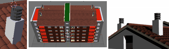

    Para dibujar la parte superior, lo puedes hacer en vista local seleccionando solo la chimenea y pulsando la tecla / en el bloque numérico del teclado. En vista superior inserta un cilindro (barra espaciadora, insertar, malla, cilindro). El número de vértices no hace falta que sea muy alto, puede valer 16. Después reduce el tamaño del cilindro para que sea más pequeño que la base de la chimenea. A continuación en vista frontal o lateral reduce su altura (s,z) para que sea bastante más plano, y llévalo a la parte superior de la chimenea (g,z). A continuación duplícalo tres veces y mueve los nuevos cilindros hacia arriba dejando entre ellos la misma separación. Por último, vamos a insertar un cubo dentro de todo esto para que no se vea hueco.
Nombre: c52.png
Visitas: 640
Tamaño: 5.8 KB
    Aplica a este objeto un nuevo material gris con poco brillo, lo unes a la base de la chimenea (selecciona los dos objetos y pulsa Control +J). Finalmente pulsa el botón set Smooth y el botón auto Smooth para que no se vean faceteadas las partes redondas. Una vez terminado duplica la chimenea para llevarla a las otras tres partes del tejado.

    Lo siguiente, los canalones para recoger el agua de lluvia. En vista lateral sin perspectiva sitúa el cursor 3d en el extremo de la parte sobresaliente del tejado. Inserta un cilindro. Borra todo lo de la parte de arriba, conservando los vértices centrales. Reduce su tamaño para que se ajuste al espacio que tenemos y múevelo para que encaje cerca del extremo de la primera teja del tejado.
Nombre: c54.png
Visitas: 662
Tamaño: 13.6 KB
    Ya puedes aplicarle al objeto el material hierro negro para ver cómo va quedando. Ahora, dentro del mismo objeto vamos a modelar el bajante que va por la fachada hacia abajo. En vista superior sitúa el cursor 3d en el sitio donde va el bajante, entre el balcón y la primera ventana. En modo edición del objeto que acabamos de modelar inserta un tubo (barra espaciadora, añadir, cilindro). En el cuadro de diálogo desmarca el botón Cap Ends para que no se dibujen las bases del cilindro y se quede el tubo hueco.
    Reduce su tamaño hasta que sea menor que el del canalón (,s). En vista lateral mueve este tubo verticalmente para que la parte superior encaje dentro del canalón, pero sin sobresalir por arriba.
    Ahora el bajante tiene que llegar hasta el suelo, pero no es todo recto para abajo, sino que se tiene que adaptar a la forma de la fachada del edificio. Primero una curva hacia dentro y otra hacia abajo para ponerse cerca de la pared. Los cinco pisos rectos hacia abajo y al llegar a la planta baja una última curva para pasar bajo el techo y incrustarse en la pared de mármol de la planta baja.
    Todo este proceso lo haremos en vista lateral extrusionado el tubo hacia donde haga falta.
    Selecciona los vértices inferiores del tubo y los extruyes hacia abajo. Arrastra horizontalmente los nuevos vértices hasta dejarlos casi pegados a la pared. Vuelve a extruir hacia abajo y llega hasta la primera planta del edificio, hasta pasar la pared de ladrillo visto. Ahora viene una curva de casi 45 grados, por lo tanto vamos a girar estos vértices un poco para que vayan dando la curva. Para que el tuvo vertical no se deforme demasiado al hacer esto, después de girar los vértices aumentaremos un poco su tamaño horizontal (s,y) para volver a dejarlo aproximadamente con el grosor que tenía. Por último, una última extrusión horizontalmente hasta que el tuvo se meta en la pared de mármol de la planta baja. Este último tramo tendría que tener un poco de pendiente. Pulsa el botón set Smooth en la paleta de enlaces and materiales para que no se vea facetado.
Nombre: c55.png
Visitas: 615
Tamaño: 13.2 KB
    Finalmente nos falta duplicar con alternativa+d, reflejar y girar para llevar el canalón a las otras tres partes del edificio.

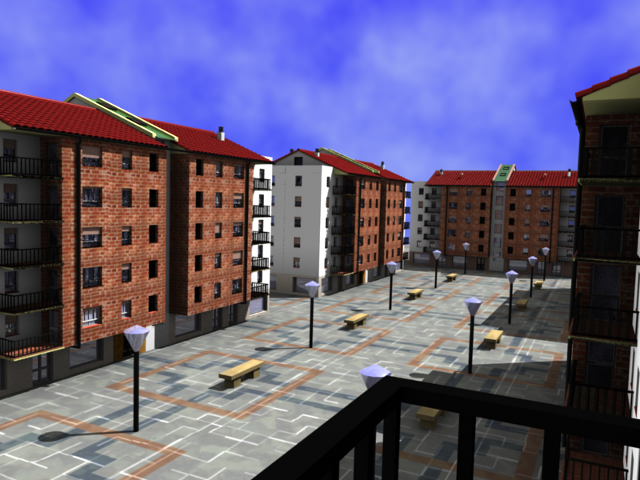

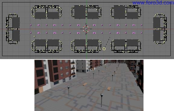

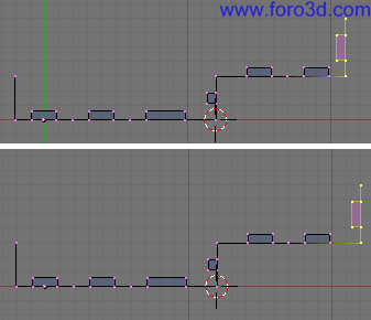

    Para llenar un poco la calle y que no esté tan vacía, vamos a poner farolas y bancos sencillos. No modelaremos más elementos de mobiliario urbano porque eso queda fuera del objetivo de este tutorial.
    Aquí están las mallas de los objetos utilizados. El banco lleva el material pared portal, que es mármol anaranjado, y las farolas llevan el material aluminio para las partes metálicas y el cristal para lo de arriba, también tiene activados set Smooth y auto smooth.
    Colocaremos estos objetos en dos hileras a lo largo de la calle. Lo podemos hacer cómodamente en vista superior sabiendo que cada patrón del dibujo geométrico del suelo ocupa catorce unidades de la cuadrícula.
    Se podrían añadir muchos otros objetos como coches, personas, árboles, etc. Es importante que estos objetos sean modelos 3d y que estén presentes en el momento del render. Nunca intentar pegar otras imágenes después con un programa de retoque fotográfico porque será muy difícil o imposible que encajen las perspectivas, las sombras, la iluminación global o los bordes, y el resultado se va a estropear bastante.
    Si no hay que poner ni cambiar nada más, ya estamos en condiciones de hacer el render final de la escena. Última prueba de iluminación por si hubiera algún problema con las sombras de las farolas. Y para el render final establece el tamaño al 100%, activa el osa, a ser posible más de 5, activa el ray, en la oclusión ambiental mientras más samples mejor. Pulsa f12 y a esperar.
    Guarda la imagen en formato. (*.png) pulsando f3 y guarda la el archivo (*.blend) de la escena con Control +w.
