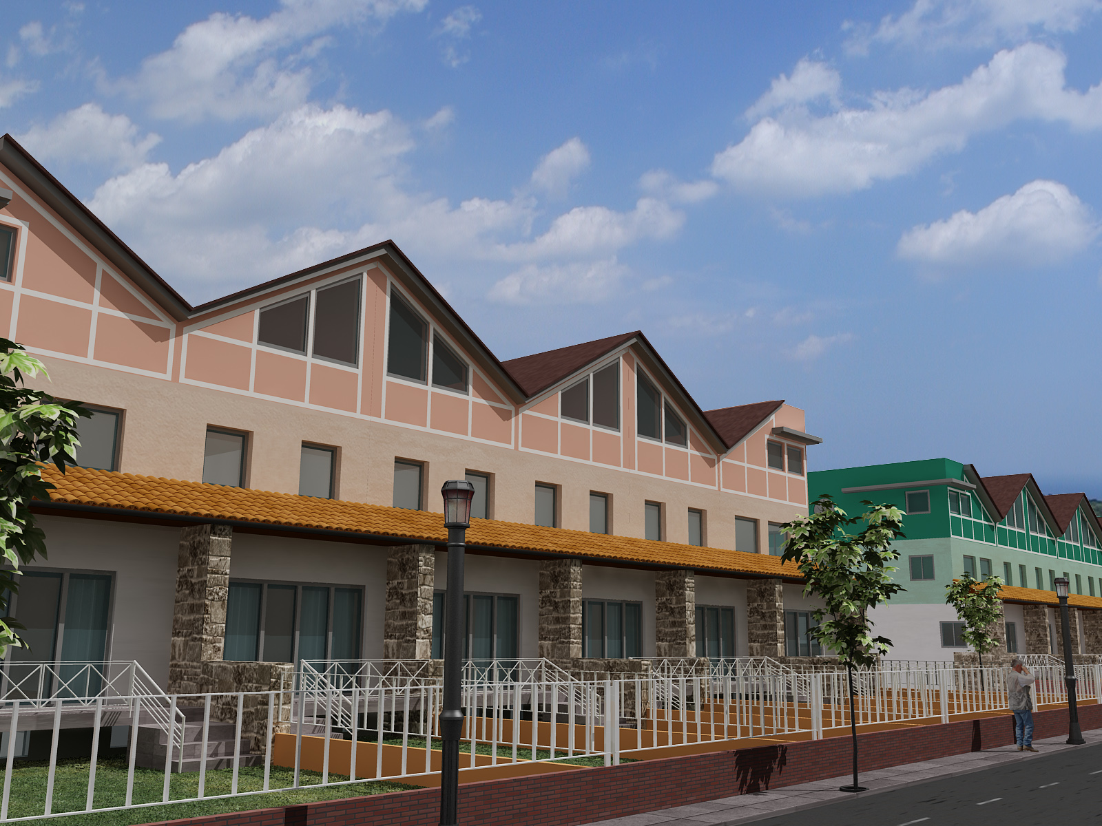

    Alguna para terminar este exterior
    Espero que me echéis una mano otra vez. A ver qué puedo cambiar, me gusta cómo esta, pero seguro que alguien podrá orientarme para mejorarlo.
    Hola yo me trabajaría muchos más los materiales, en mi opinión, por ejemplo, l acera no tiene bordillo y el escalón de la acera el asfalto no tiene mucha altura, también la escena está muy poco iluminada parece un día inglés, dale más caña a esa luz, mete más vegetación en los jardines, un coche aparcado o movimiento y las texturas trabaja mejor el asfalto, acera, ladrillo y piedra, y a los cristales ponlos transparente (rgb 240) y que refleje alrededor de 50 y le metes unos planos detrás de las ventana y te buscas unos mapas de cortinas se lo aplicas y ya tienes cortinas y eso que da lujo.
