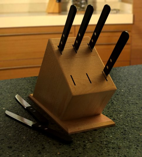

    Saludos a todos, quería pedirles consejos de cómo llegar a hacer que está imagen se vea más real.descontando que tengo que hacer más cuchillos de diferentes tamaños, que opinan del fondo? Se ve bien ubicado en perspectiva? Saludos a todos.

    Se ve bastante bien, yo creo. Quizás algún que otro rallajo sutil en la madera.

    Yo lo veo estupendamente.

    Yo también lo veo bastante bien, no sabría que aconsejar, de todas formas, podrías hacer una fotografía a uno real y tratar de generar un render lo más parecido posible a la fotografía de referencia. Así vas viendo que elementos son los que dotan realismo a la escena: composición, defectos, detalles, etc.

    Gracias por los comentarios. Yo creo que en esta imagen la perspectiva no está acomodada bien, si miramos solo la mesada verde y la blanca de fondo no parecen estar en un mismo plano, solo por un poco, (o.algo que me di cuenta mucho después, en la imagen de fondo se ve otro porta cuchillos? ¿:o.
    Voy a buscar alguna fotografía y voy a probar como dice Anatole, debe ser un buen ejercicio.
    Tal vez se vea más real con cuchillos de dif tamaño como realmente se usa. Saludos y gracias.

    Ya me gustaría a mí que los renders me quedarán igual de reales, pero si quieres críticas, te diría que el mármol tiene demasiado Bump, el porta cuchillos esta desproporcionado y el mango de los cuchillos no es muy real, mira los cuchillos de cortar y verás que no se construyen así. A y los cortes en la madera se consiguen pegando varios listones.
    Bueno espero que te sirva de ayuda, la imagen ya te digo me parece cojonuda. Saludos.

    Puede ser lo del Bump, tal vez un poco menos, es cierto lo de los cuchillos, son como chicos los mangos, no entendí lo de la proporción del porta cuchillos, de largo? Y te agradezco el dato de los listones. Gracias y saludos.

    Lo de la proporción me refiero al espacio que necesitan los cuchillos en realidad, te aconsejo que hagas primero los cuchillos y una vez tengas las medidas y las formas adaptes el tamaño y las distancias de la madera, cuanto más lógico sea el porta cuchillos más real parecerá. Saludos.

    A mí me agrada, pero personalmente me gustaría una luz más fuerte proveniente de la izquierda que generara más intensidad en la escena, la veo algo triste, creo que en este tipo de escenas la luz juega un papel muy importante. Saludos.
