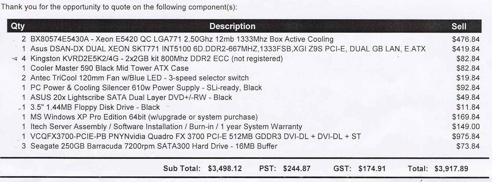

    Configuración final opiniones bienvenidas
    Hola otra vez. Prometo no volver a molestar con este tema, pero creo haber llegado al equilibrio que buscaba para mí nuevo ordenador.
    Ahora lo único que necesito para tomar la decisión final seria su opinión.
    Que cambiarían o agregarían. Lo que más dudas me lleva es la gráfica. Hay algo mejor que pueda encontrar por apróximadamente $1,000 canadienses (638 euros). Muchas gracias por su tiempo y perdón si en mí mensajes anteriores no fui muy claro.
    Sepan que $3,919 dólares canadienses son $2,500 euros, precio final y con iva. Gracias otra vez.

    Me olvide un detalle. Utilizo 3d Studio Max 2009, Mental Ray, Combustion 4, Adobe Photoshop CS.principalmente. A ver si se animan y me dan una manito. Muchas gracias a todos.

    Pues mira espera que te cuento, yo lo veo fenomenal, lo único que veo realmente escaso es la memoria, no sé, pero se me antoja que dos procesadores Xeon deberían funcionar al menos con 16 Gb RAM.
    Otro tema que valoraría es el montarlo con un Xeon y luego, si ves que no llegas al rendimiento que deseas, pincharle el segundo. Saludos.

    Noke, la cantidad de Ram dependerán del tamaño de las escenas, y sus escenas no son muy grandes, posiblemente con solo 4 Gb sea suficiente.
    La cantidad de Ram no es proporcional a la potencia del equipo, sino al tamaño de los trabajos.

    Quizá me he expresado mal, gracias de todas formas, por el comentario, cuando decía debería me refería a que una máquina tan potente no la limitaría con tan sólo 4 Gb de Ram, sino que pondría 16.
    Imagino que con esa máquina yo no escatimaría en RAM. Saludos.

    Gracias por los comentarios. Por ahora mi intención es ponerle 8 Gb de Ram, y ver qué pasa. Agregarle Ram luego es algo que puedo hacer por mi cuenta luego.
    La idea es en un futuro dejar esta máquina como server para una RenderFarm. Si bien no es algo que necesite ya mismo, quizás podría hasta rentar el tiempo para otra gente que si lo necesite, son solo opciones que tengo en la cabeza.
    Con respecto a la gráfica. Piensan que relación precio rendimiento está bien? Gracias.

    Después de dar muchas, pero mucha vueltas creo que me he decidido. A ver qué piensan. Procesador de trabajo:
    1 Intel Core 2 Q9550 yorkfield Quad Core 2.83ghz EM64-bit socket 775 CPU $424.84.
    1 Gigabyte GA-EP45-DS3R Intel P45 socket 775 placa base, 4XDR2-1200 $129.84.
    1 Corsair XMS 2 DHX 4 Gb (2x2 Gb) PC2-6400 801 Mhz DR2 memory kit $169.84.
    1 Cooler Master 690 centímetros Mid tower case $77.84.
    1 PC power & cooling tower silencers 610w power supply - SLI-ready, black $92.84.
    1 LG 22x SATA Dual layer DVD+/-RW - Black $29.84.
    1 Western Digital 640 Gb caviar blue 7200rpm sata300 hard drive - 16mb buffer $97.84.
    1 Ati Hd 4870 1 Gb RAM.
    Procesador de render:
    1 Asus GeForce EN8400GS silent 256 Mb DR2 PCI-Express 16 graphics card - VGA, $59.84.
    Los dos corriendo con Windows XP 64.
    Efectivamente Cabfl tenía razón, no 100%, pero mucha razón. El total del Dual Xeon era de $3,900 vs $3,200 de la suma de estos 2. Ahora tengo $700 para ver en qué los uso. Alguna recomendación para monitor 24? Gracias de nuevo amigos.

    Hola de nuevo. Sé que hay muchos que deben estar cansados de lo mismo, pero ustedes, sabrán lo importante que es hacer una compra como esta, uno siempre quiere la mejor opción por la plata que gasta. Les prometo que es el último mensaje que hago acerca de este tema.
    Creen que las opciones que manejo son interesantes?
    Se supone que dos Quad 2 Core Q9550 (2.83 Ghz) va a ser más veloz que un Dual Xeon e5420 (2.5ghz)?
    Me estoy volviendo loco. Si la plata no sería un problema, por que optarían?
    Un Dual Xeon e5420 bien puesto con buenos componentes o 2 Quad Core Q9550 también buen puestos? Gracias y hasta la próxima.
    Prometo no molestarlos más con esto, quizás con otra cosa.
