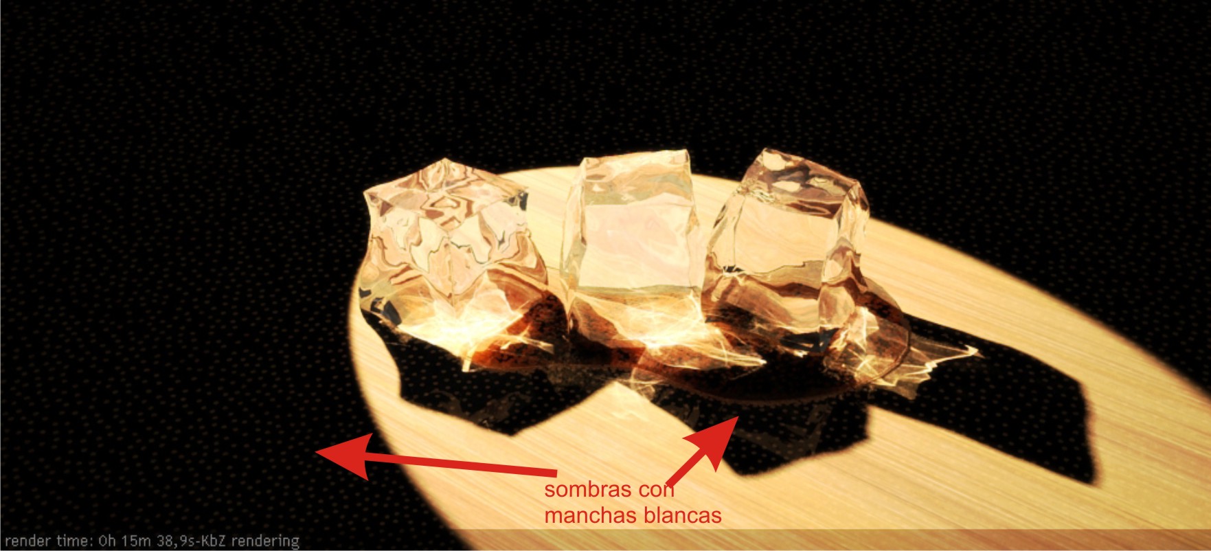

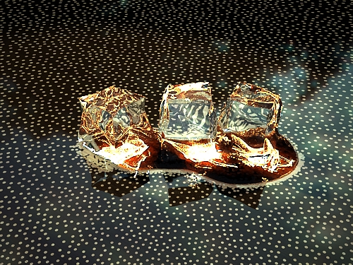

    Hola amigos, estuve haciendo unos tutoriales de cáusticas y salta un problema como muestra en la figura, renderice una escena en dos situaciones una de noche con un target spot y otra con un Target Direct y en la primera me salen manchas blancas en las zonas oscuras y en la de día o sea con el Target Direct en toda la superficie del plano a ver qué les parece. Saludos.

    Parecen fotones locos, prueba con Light Caché en secondary bounce.
