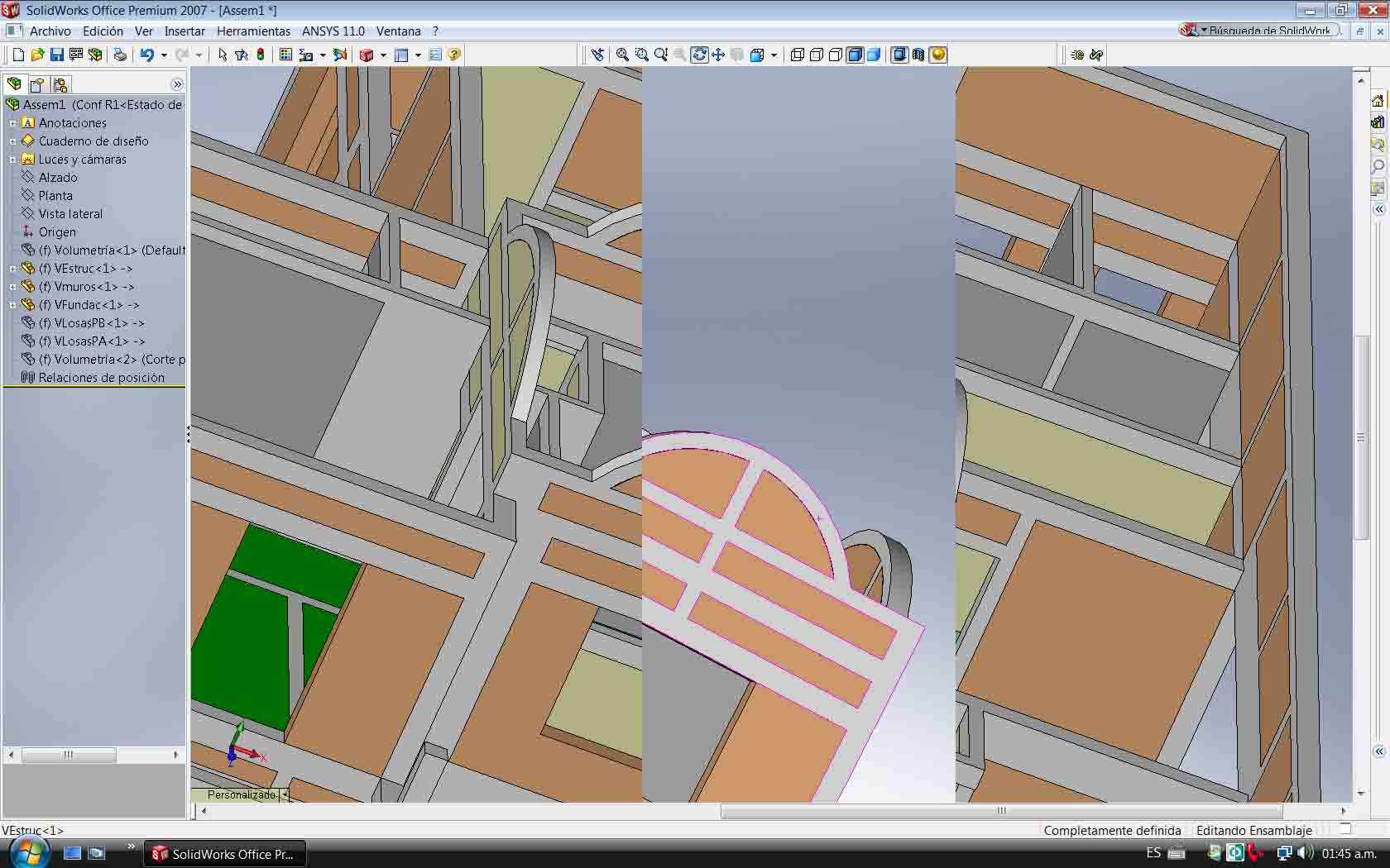

    Hola, estoy teniendo el siguiente problema con SolidWorks 2008 y Vista Ultimate x64 (ver archivo adjunto por favor, ese error me lo tiraba de forma más grosera con el 2007).
    Al probarla haciendo rotación espacial o zoom con la rueda del mouse, realiza esa operación en tan solo un recuadro de tamaño variable en las cercanías del punto donde se hace click con la rueda, y el resto de la pantalla no actualiza el cambio hasta que el láser lector del mouse no detecta paneo.

    Tiene toda la pinta de ser problema de configuración de OpenGL. Prueba a activar el Zbuffer en la configuración del driver gráfico. O bien usar el perfil de SolidWorks que te vendrá seguramente al ser de la gama Quadro tu gráfica.
    Si sigue con ello, desinstala los drivers de Nvidia y vuelve a los nativos del Windows. No tendrás aceleración OpenGL o la tendrás mermada. Si con los nativos no te pasa, puede que haya un problema entre vista y los drivers de Nvidia en Solidworks.
