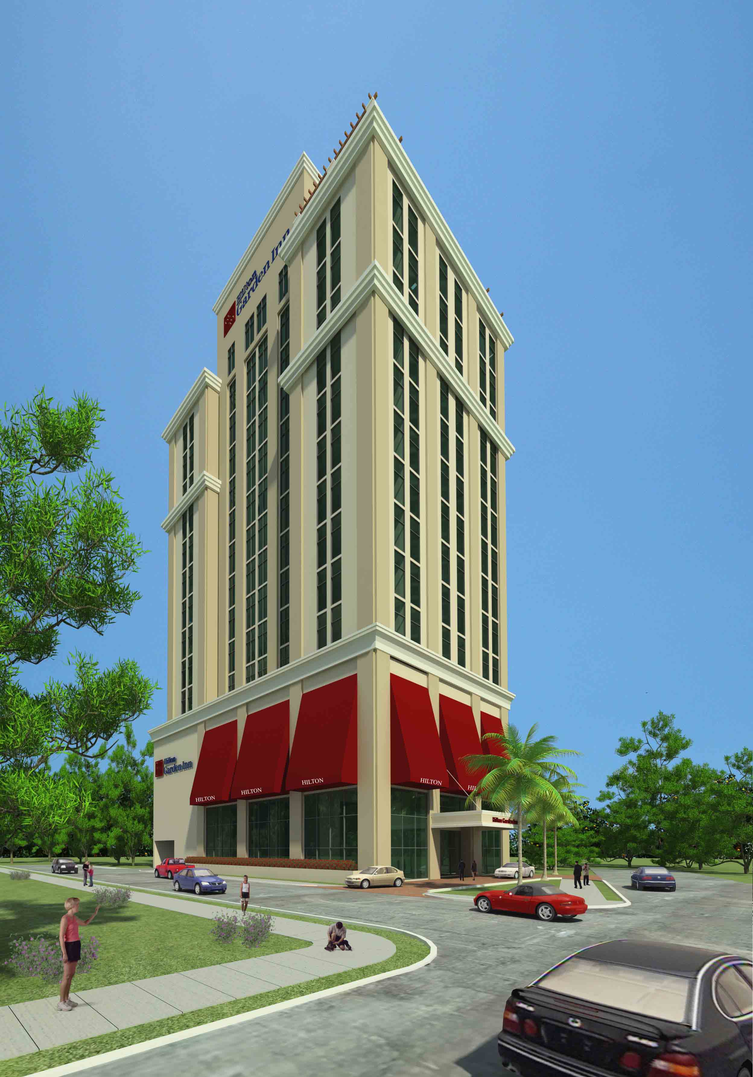

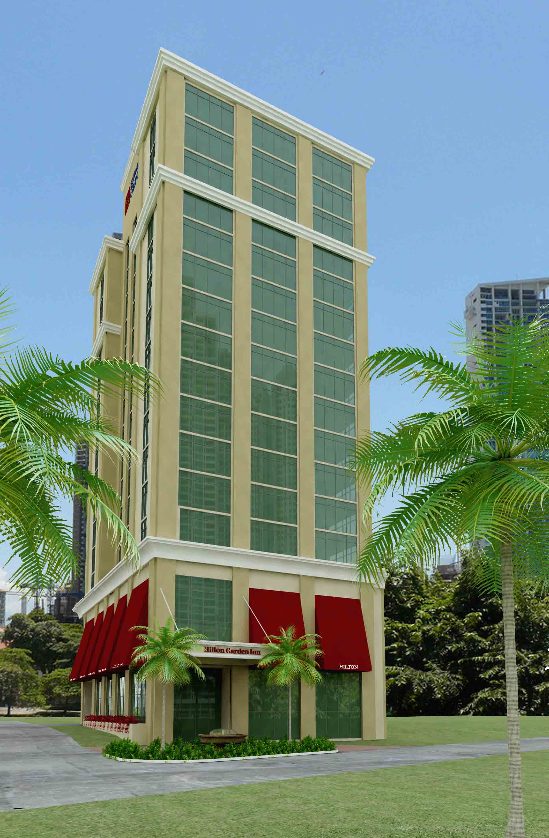

    Hola compañeros. A ver, tengo estas imágenes para ver si me ayudan a perfeccionarla. En la misma he utilizado para iluminación una Vray Sun y Vray Physical Camera, pero los vidrios no me quedan como quiero (que reflejen más y a la vez que muestren un poco el interior), con Direct Light y una cámara común y silvestre me quedan bien (imagen 2). Las paredes no me gustan porque no se ven reales. Quiero ver el punto de vista de ustedes para ver en qué la puedo mejorar. En la primera utilice Vray Sun y en la segunda una Direct Light normal. También no entiendo por qué con una luz normal los RPC salen mal y con Vray Sun salen bien.
Nombre: A_Vista 1_HGI31Oct_para foro.jpg
Visitas: 121
Tamaño: 333.3 KB
Nombre: Final041_foro.jpg
Visitas: 134
Tamaño: 266.6 KB
    Gracias.

    Hola, no uso Vray, pero a simple vista lo primero que veo en la primera imagen es que el edificio se ve muy deformado por la cámara, es demasiado agudo el ángulo que forma la perspectiva y eso hace que no parezca real. Si quieres mostrar el edificio entero te convendría alejar un poco la cámara, o subir el punto del observador, no es lo que preguntabas, pero por ahí te sirve.

    Así a primera vista lo que le falta es un buen cielo, con su buen reflejo es los cristales.
