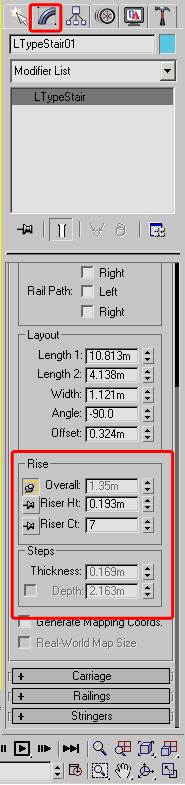

    Hola a todos. Estoy haciendo unas escaleras simples con el comando Stairs de 3d, pero no sé cómo elegir el número de escalones que necesito.
    Necesito 7 escalones para salvar una altura de 1,35cm, pero me han salido por defecto 11 escalones y no sé cómo modificarlo.
    Veo que puedo modificar el pasamanos, la anchura, pero no encuentro el número de escalones.
    ¿Existe la opción que yo pido?
    Espero que se entienda la duda. Gracias.
    Jan 2006
    24
    10
    3dsmax Escaleras simples
    Si se puede modificar, se tiene que seleccionar la escalera y situarse en el panel de comandos modificadores, buscas las casilla que DICD Rise en overall introduces la altura que quieres salvar 1.35, bloqueando la dimension, y después nada más hay que ajustar el número de escalones en Riser CT y ahí esta.

    Ya tengo mi escalera, muchas gracias, yo tocaba, tocaba, pero no contaba con lo de bloquear la dimensión. Ahí estaba el quid de la cuestión.
    Lo dicho, muchas gracias.
