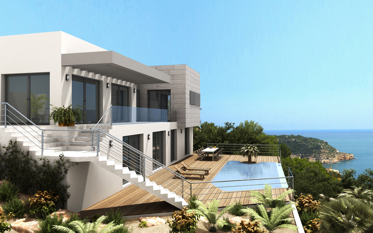

    Hola gente, pues por aquí me tienen con una imagen que ya está finalizada y entregada al cliente. De todas maneras, yo no me he quedado satisfecho del todo con la imagen así que, agradecería su opinión para saber de qué manera la mejorarían.
    Utilizo el Vray y mi problema es que utilizo todavía la luz target en vez de intentar sacar provecho a la Vray Sun, Vray light, y la Physical cámara.
    En realidad, no es un problema ya que hay renders estupendos que se hacen con la target y una cámara normal del 3d, pero considero que debería dominar las dos maneras de trabajar para saber cuál es la que mejor me va. Aunque claro, tiempo al tiempo.
    Espero vuestras críticas.

    ¿Por qué no puedo subir la escena a tamaño más grande? Solo me deja subir un (*.jpge) de 145 Kb y la imagen se ve muy pequeña.
    ¿Me podéis ayudará.

    Ostras compañero, se ve pequeña, pero que es lo que no te satisface? Saludos.

    Al fín he podido subir la imagen a un tamaño más adecuando. Me interesan vuestras críticas, sobre todo el tema de los cristales que no los veo reales. Gracias.

    Hola a mi gusta, mucho tu imagen.

    Dios quisiera vivir allí, aunque tienes razón con lo de los cristales. Quizás con un environment más majo reflejan más cosas y se ven más reales.

    Bonito render, lo de los cristales es fácil, reflexión a tope con Fresnel y mucha más transparencia. Así parecen oscuros, que igual es la intención, tampoco los veo muy mal. Me gusta menos la sobre iluminación de las fachadas que están de cara a la cámara, las cuales deberían estar a la sombra según la dirección del sol. Saludos.
