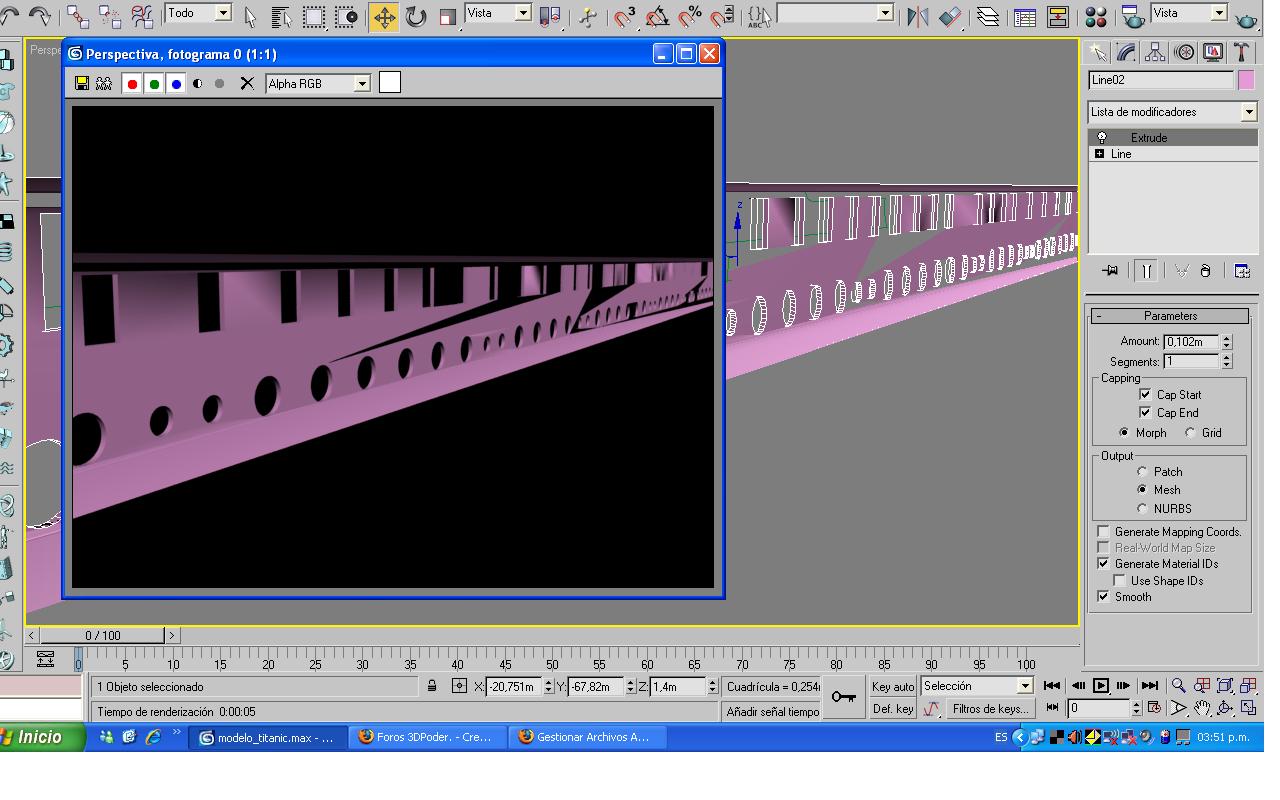

    3dsmax Ayuda con splines y extrude
    Hola, estoy tratando de hacer una pared con ventanas (pero muchas), y para hacerlo más fácil hago las formas con Splines, pero cuando le doy a extruir, algunas partes de la cara desaparecen, quedando partes oscuras. Porque puede ser esto? Porque es una forma muy grande? De que otra forma se puede hacer si esto no va a funcionar.
    Posdata: estoy haciendo un modelo de un barco.

    Tienes que hacerlo por partes, y luego repetirlas, estás seguro que todas las Splines están cerradas? Porque es raro que no lo haga.

    Ya lo hice todo por partes. Ese era el problema. Es normal que max haga eso cuando hay muchas Splines ¿no? Gracias por responder igualmente.

    Si porque él va tomando todas las líneas, en este caso los círculos y las rectas largas que definen el elemento y entonces simplemente lo que hace es saltar todo, o sea te hace los huecos que hizo.

    Conviértelo después a Edit Poly, seleccione esa cara y le aplicas smooth, pero no marques ninguna de las dos casillas. A ver si ahora te desaparece.
