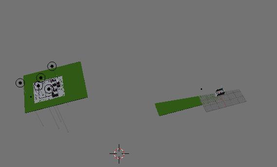

    Muchas gracias, que atajos tan buenos y ese control con botón medio del mouse casi me asusto de la velocidad en que lo hace, y si tenías razón con lo del punto le daba el que no era, me surgió otro problema, es de visualización eso tiene corrección o hasta ese punto visualiza, pues al acercarme lo muestra, pero siempre es como trabajar así, gracias a todos por sus aportes me han ayudado muchísimo.

    Acercar objeto no funciona
    En el panel view properties del 3dview (lo activas desde el menú view en el Header del 3dview), está la opción clipstart y Clipend, donde ajustas cuantas unidades de Blender veras hacia adelante y hacia atrás, por defecto 0.10 y 500.0 respectivamente.
    En cuanto a la velocidad del zoom, puedes cambiar la manera en que Blender hace zoom en el user preferencias, por defecto Dolly, en mi caso uso continúe, a otros les gusta scale, recuerda que siempre es relativo a la posición y velocidad con la que mueves el mouse.
