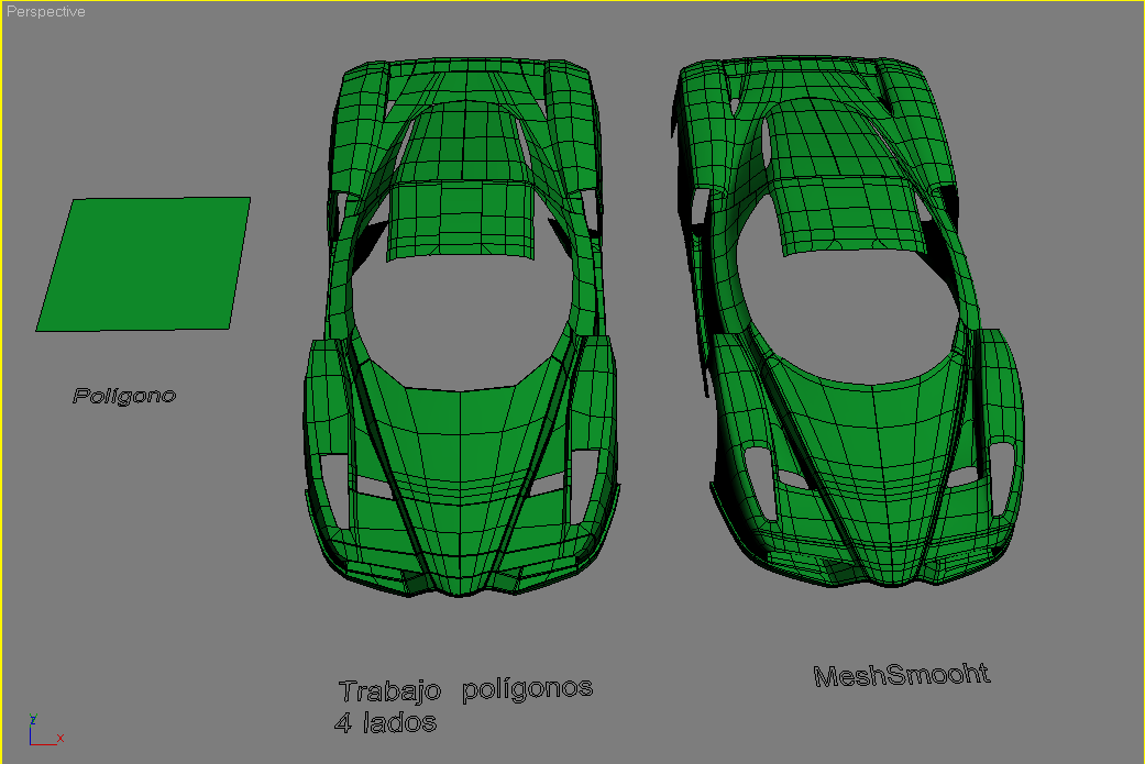

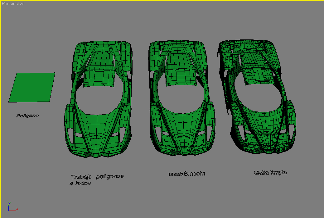

    Hola. Lo que bien te ha dicho Wayfa, vendría a ser una cosa así, como te muestro en las imágenes, trabajamos con polígonos de 4 lados como ves siempre que sea posible. Lo último es aplicar el modificador MeshSmooth para suavizar. Al trabajar así la malla queda limpia.

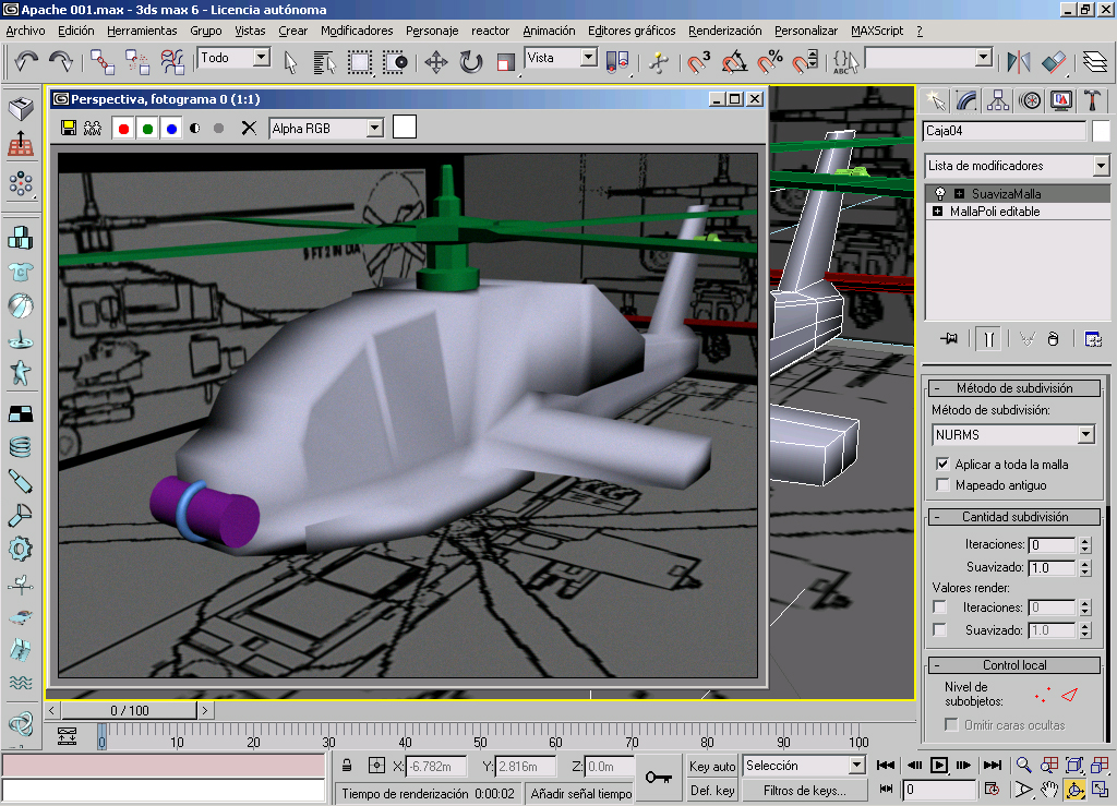

    Pongo un ejemplo de cuando agrego un modificador de suavizado a mi modelo de un apache, (helicóptero). Me corre todos los polígonos de dónde están y los limpia, pero le quita forma a la malla, le quita la forma que espero que le ponga, como ese auto Tirit, la verdad que no lo hago con ese modificador MeshSmooth. Saludos, splinter.

    En max 6, en español el modificador se llama suavizar malla.
