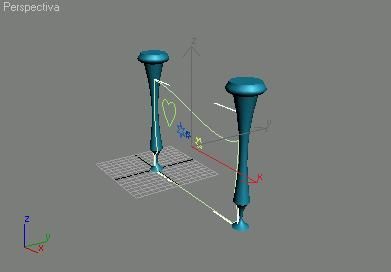

    No, de la manera que dices no funciona. De todas maneras, aquí os pongo una captura para que veas lo que quiero hacer.

    A ver ese tutorial lo hice yo y era de la siguiente forma, la Spline exterior la humilde a Spline editable, después asocias los Splines interiores, después selecciona la única Spline que te queda y le aplicas el biselado.

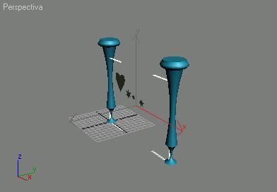

    Si es verdad, así sí que funciona, pero al revés aquí te dejo una captura de cómo va, lo siento, soy nuevo en esto y aún me cuesta aprender.

    ¿Están esos Splines asociados? Por que el comando en español sí que es biselar y nada más aplicarlo a una Spline le da grosor, sino es así unifica las normales a ver si es que están cada una hacia una dirección.
