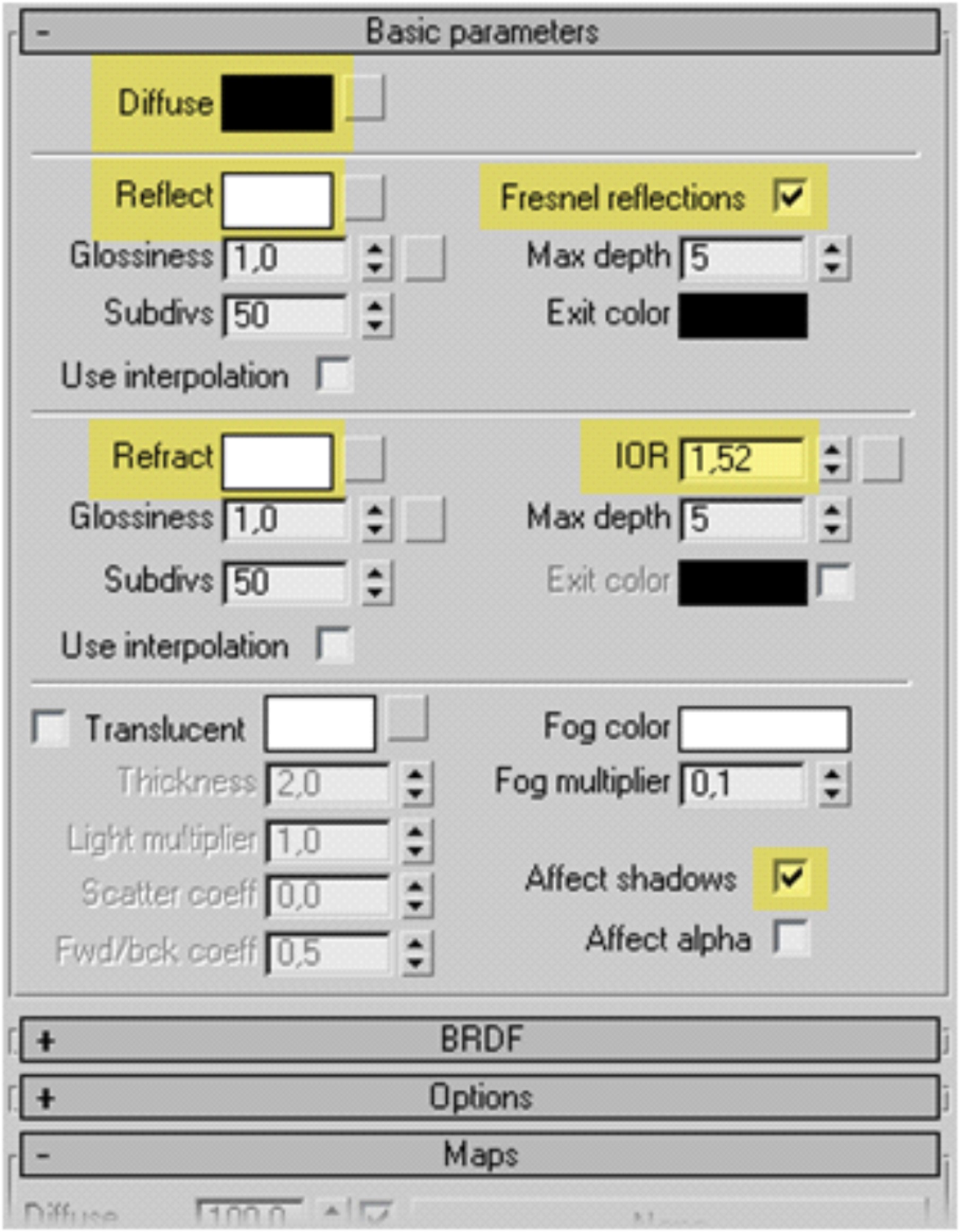

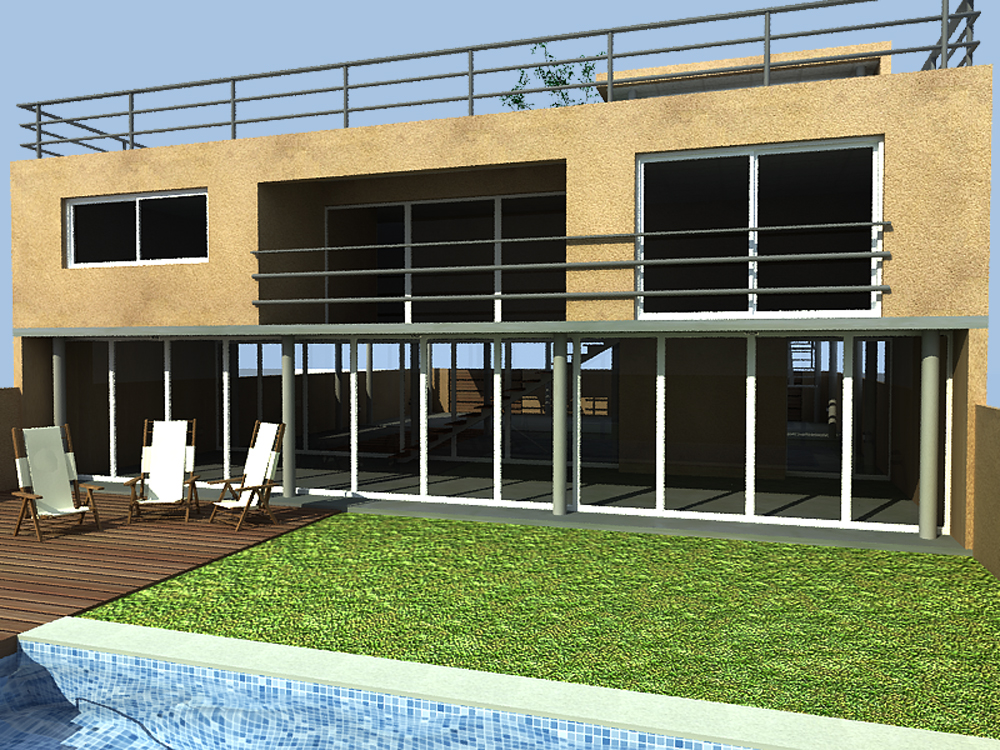

    Hola a todos, aquí les dejo el render y la configuración de los cristales, no consigo que los objetos se reflejen en los cristales, sé que debe ser una tontería, pero, en fin no consigo darme cuenta que es lo que pasa, ya leí todo los problemas similares en el foro y nada, muchas gracias a todos.

    Yo activaría en el material de cristal la opción doble cara por que parece que tengas las normales al revés, esto solucionara tu problema.

    Por defecto, todos los materiales Vray lleva la opción doble cara, así que ése no es el problema. Desactiva la casilla fresnel reflections, haz que el color de la reflexión sea un poco más gris y lanza el render a ver qué tal. El punto de vista es casi perpendicular a la superficie del vidrio, con lo que al activar la casilla fresnel, el reflejo está ahí, pero apenas se muestra (en la ayuda de Vray se explica este efecto). Suerte.

    Vaya, por si acaso, tus vidrios deberían ser cajas en lugar de planos, si así es como los tienes.
