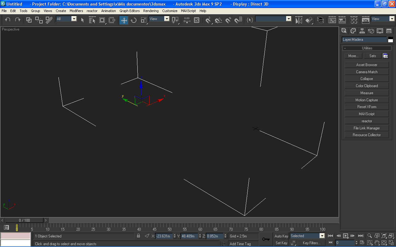

    3dsmax Problemas con importar-file link de 3dsmax Ayuda
    Tengo un problema con max que me ha durado mucho, cada vez que intento importar, o usar el file enlace manager con un archivo de Cad, no pasa nada. Entiéndase, me aparece la lista de layers, y si selecciono la pantalla, sé que hay algo, pero no se ve nada, ya modifiqué los presets de ambos, las unidades, moví en CAD a 0,0,0, instale una versión anterior, CAD 2006, desinstalé e instale todo como dos veces, realmente no sé qué hacer, por favor si alguien sabe o tiene una idea de dónde investigar alguna solución ayúdeme. Muchas gracias.
    Buenas Hens, mira proba guardando el archivo en CAD como 2004, o bien cuando enlazas en la parte inferior dice show reload option tilda esa opción y aparecerán muchas opciones ahí anda probando. Saludos espero que te sirva.
