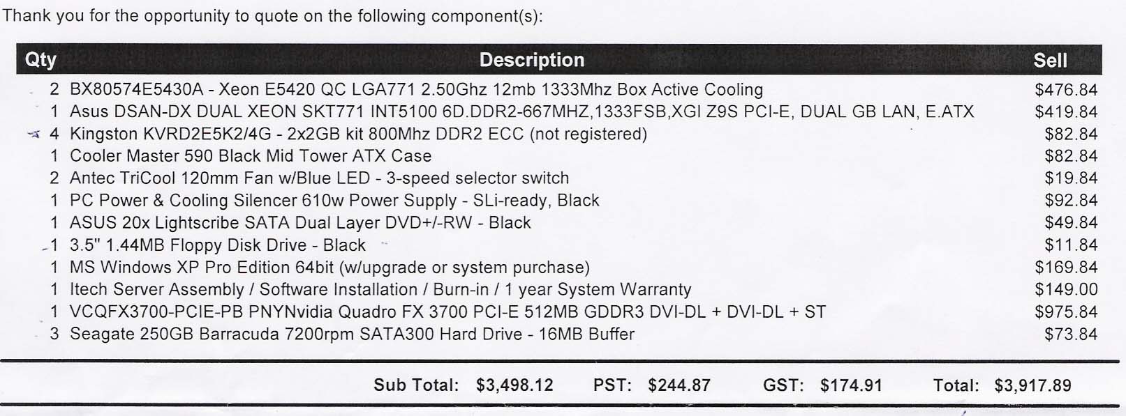

    Buenas yo estaba mirando Workstation para principios del año que viene. Y me ha llamado mucho la atención los nuevos procesadores Intel Core i7 y sobre todo las placas hasta 12 Gb de memoria triple canal 8 puertos SATA un puerto SAS.
    Total completo me ha llamado la atención.
    ¿Qué opinión os merece? Un saludo.

    Si es para render, te sale mucho más barato montar 2 máquinas Quad Core, que un Dual Xeon (8 Cores) pero mucho más barato.
    Por el precio del Dual Xeon (8 Cores) te montas una granja con 3 máquinas Quad Core (12 Cores) y te sobra pasta.
    Kfeprog, las Dell son más económicas. Recuerda que traen tarjetas Quadro FX, si al Mac le pones la Quadro FX, me cuentas el precio, y además un servicio postventa que Apple no tiene.

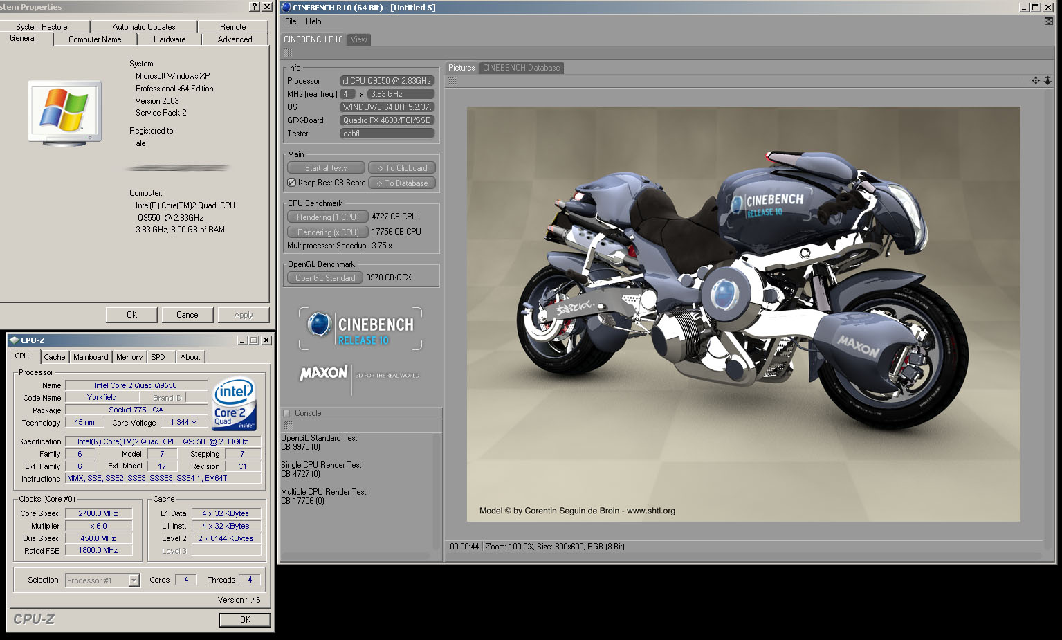

    Pues si coges mis tiempos con el q6700 @ 3,6 Ghz, ya te echas a llorar, y con el Q9550 @ 3,85 GHz te echas a reír, y con precios de menos de 1/3 que el Mac Pro y cargados con 4 veces más RAM.
    Q9550 @3,85 GHz: 1m 13 segundos.

    Así que según vuestras pruebas, el PC es algo más lento incluso a más velocidad de reloj ¿no? Está claro que es más barato si no valoras nada más, pero tener varios PC consume más electricidad, hacen más ruido y desprenden un calor de cagarse en verano.

    Entonces tendrás que editar también el texto de la imagen del PC para decir que se han usado dos máquinas.

    Gracias otra vez. Bueno, he hecho un test con el Cinebench 10, y me gustaría que hicieseis lo mismo a ver cuál es la diferencia.
    El tema es que lo que realmente me interesa es medir la velocidad multiprocesador, así que, solo necesito que pulséis en el botón rendering (x cpu) y me digáis cuantos segundos os aparecen en la parte de abajo de la imagen al acabar, a mí me da 00:00:40. Gracias.
