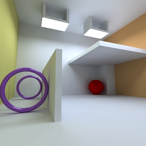

    Hola a todos, como he comentado en el hilo del laboratorio de Mental Ray (un poco más arriba en esta sección), la mayor parte de las pruebas que hemos hecho han sido con interiores con luz diurna.
    Mi intención con este mensaje es iniciar un taller de iluminación con luz artificial con Mental Ray, para poder comparar resultados entre todos empezando desde el principio y poco a poco ir complicando la cosa.
    Si os parece podemos empezar con la escena que usó Dideje en su maravilloso taller de Vray, la he adaptado para usarla con mental y la podéis descargar ya mismo. Tiene 4 luces fotométricas y materiales básicos, ahora mismo sin GI. Os pongo el primer render y a partir de aquí vamos probando con FG y GI, poniendo tiempos de render.
    Espero que os parezca una buena idea. Un saludo a todos.

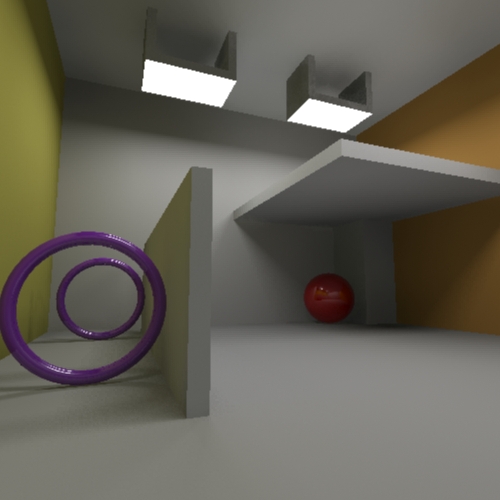

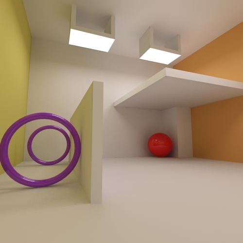

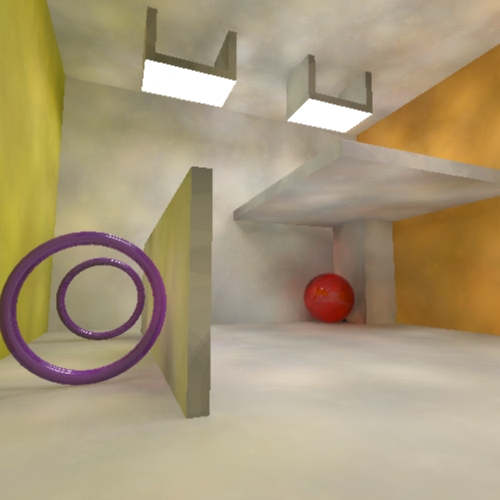

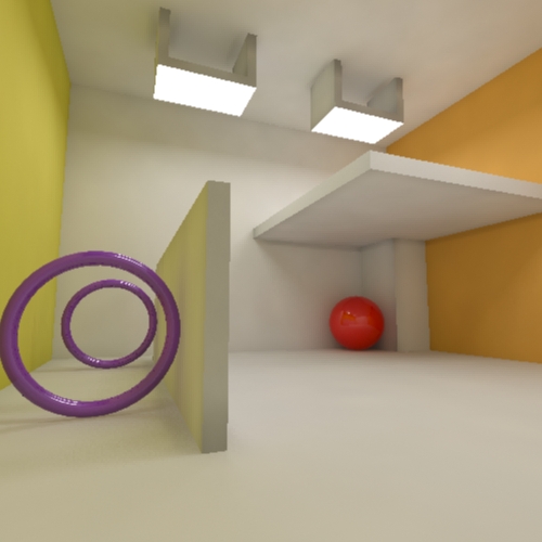

    Activamos FG en el panel de render (f10) -> indirect illumination, pulsamos la casilla enable Final Gather. Usamos el predeterminado draft (borrador), esta es la calidad más baja de los predeterminados que podemos usar.

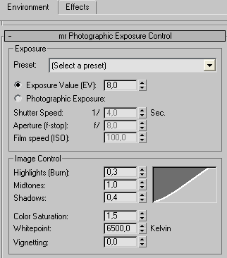

    Desde rendering->environment nos vamos a los controles de exposición. Activamos el Mental Ray photographic exposure control y pulsamos el botón preview. Tendremos un render enano con los valores actuales. Yo he ajustado los valores como veis en la imagen. Este control tiende a dejar poco contraste y colores ligeramente desaturados, por eso he subido los blancos y los negros y la saturación.

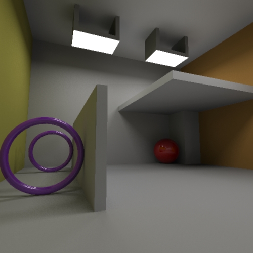

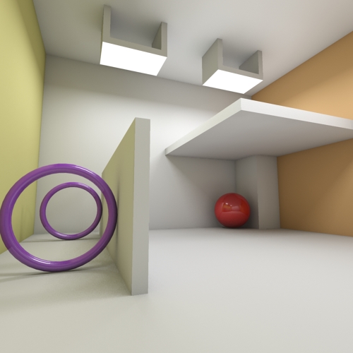

    Os dejo un render a 500 por 500, 16 Mb en Athlon x2 4800+ con 2 Gb de RAM.
Nombre: fg01.jpg
Visitas: 1402
Tamaño: 94.3 KB
ID: 84982   Clic en la imagen para ver su versión completa.

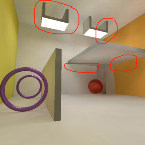

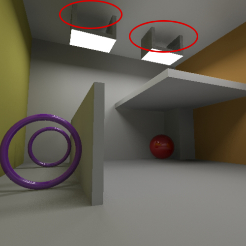

    Si nos fijamos en la unión de las lámparas con el techo parece que están flotando, como os pongo en la imagen. Vamos a ir trabajando con FG solamente intentando explicar los distintos parámetros y comparando los tiempos de render / calidad para optimizar lo más posible estos valores.
Nombre: fg01fallos.jpg
Visitas: 1103
Tamaño: 116.2 KB

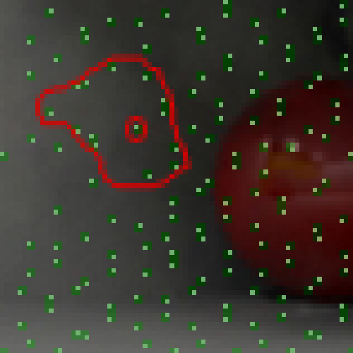

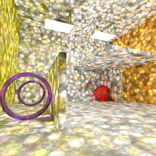

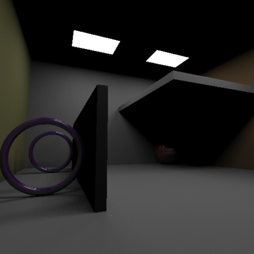

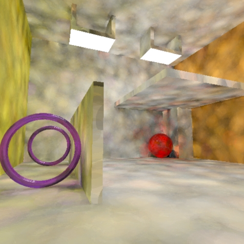

    Vamos a empezar viendo los valores de initial FG point density e interpolate over num FG point. Final Gather se encarga de recolectar la iluminación indirecta de la escena. Al contrario que GI (fotones) no dispara la luz desde las fuentes de luz, sino que lo hace al revés. Es decir, desde la cámara dispara rayos que impactan en los objetos que ve dicha cámara. Tomando una muestra de puntos, recoge la luz alrededor de esos puntos (FG points) y genera un mapa de iluminación indirecta.
    Este mapa depende del punto de vista de la cámara y es distinto en función de ese punto de vista. Este es un detalle importante a tener en cuenta.
    El valor initial FG point density determina la cantidad de FG points que se toman como muestra para calcular la iluminación indirecta. A mayor densidad, mayor detalle en la iluminación y lógicamente mayor tiempo de render.
    Vamos a hacer unas pruebas con distintos valores para que lo veáis.
    Ponemos interpolate over num FG points en 5.
    Ponemos rays per FG point en 5.
    Ponemos initial FG point density en 0,1.

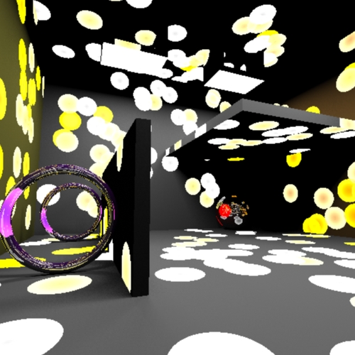

    Para ver la densidad de initial FG point density vamos al panel de render setup (f10) -> processing, vamos a la persiana diagnósticos y en visual activamos enable y Final Gather.
    Renderizamos.
Nombre: fg01diag.jpg
Visitas: 848
Tamaño: 240.7 KB
ID: 84989   Clic en la imagen para ver su versión completa.
Nombre: fg01nodiag.jpg
Visitas: 715
Tamaño: 113.6 KB
    Sep 2005
    335
    Interior mental ray luz artificial
    Las dos imágenes anteriores muestran el render con los mismos parámetros, la primera con el diagnóstico activado y la otra no. Los puntos verdes son los puntos de FG, como veis tenemos una malla poco densa, render rápido, pero muchas manchas.

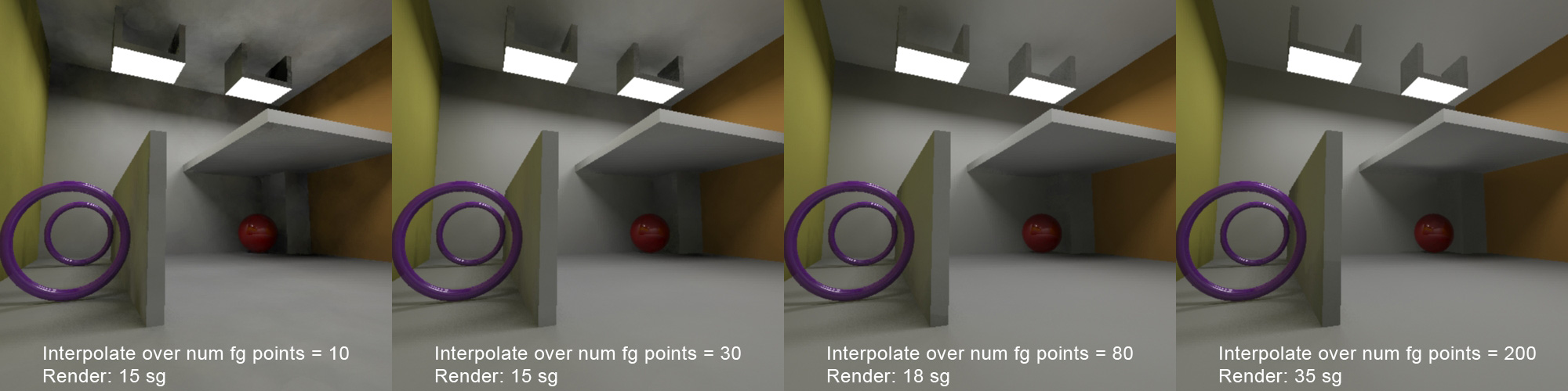

    Para resolver el tema de las manchas vamos a utilizar el parámetro interpolate over num FG points. Con ello vamos a interpolar la iluminación que calcula cada punto de FG con los que están a su alrededor dependiendo del número que elijamos. Por ejemplo, en la imagen veríamos los puntos que se interpolan si elegimos un valor de 12 en interpolate over num FG points.
    Cuanto más interpolemos, mayor suavidad (menos ruido y manchas) pero si nos pasamos perderemos detalle en la iluminación. Lo bueno es que, aumentar este valor no influye en los tiempos de render demasiado.

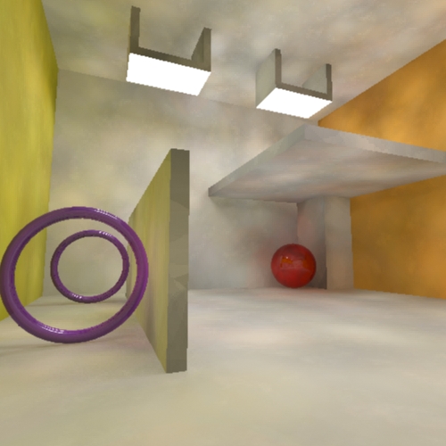

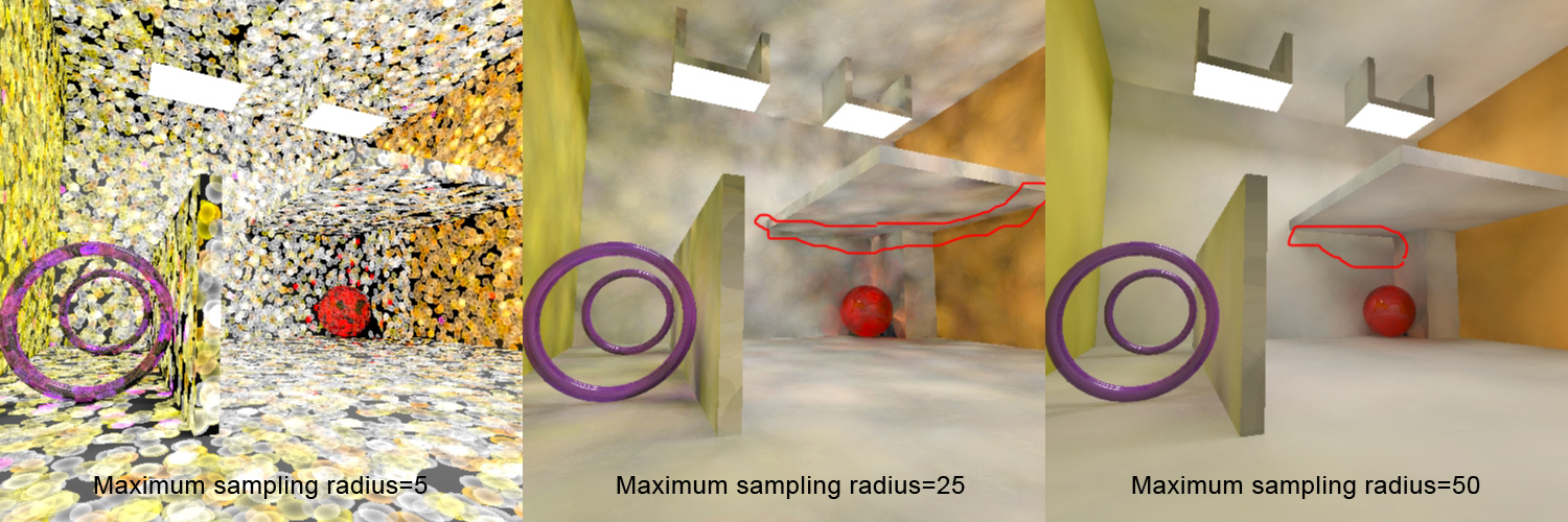

    Mantenemos los mismos valores de FG cambiando solamente interpolate over num FG points.
    Inital FG point density: 0,1.
    Rays per FG point: 5.
    Abajo tenemos 4 renders con interpolate over num FG points = 10, 30, 80, 200.
    Podemos apreciar perfectamente como con 10 la imagen tiene manchas, con 30 es más suave, pero aún se aprecian manchas; con 80 la imagen en muy suave, pero hemos perdido mucho detalle y con 200 la iluminación es completamente plana en techo y paredes.
    Debemos aumentar el detalle con una mayor densidad de malla y utilizar un valor de interpolate over num FG points que suavice, pero conserve los detalles en la iluminación, sobre todo en las esquinas e intersecciones entre objetos.

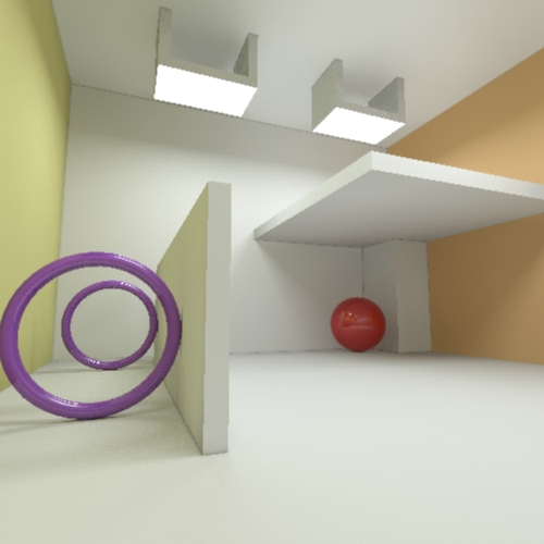

    Hola me apunto. La primera: Interpolate over num FG points en 5. Rays per FG point en 5. Initial FG point density en 0,1.
    La segunda:
    Interpolate over num FG points en 30.
    Y he cambiado las luces fotométricas por Mental Ray Skyportal, utilizando valores de temperatura kelvin para las cuatro, con lo cual funcionarían como luces fotométricas. Creo que la diferencia salta a la vista, no solo en manchas sino en ruido. De los tiempos pues un poco más elevados, pero no digo nada, porque trabajo con un cacharro, con lo cual ese dato no creo que fuera fiel. Un saludo.

    Tirit, no me parece mala idea lo del Skyportal, solo que si quieres cargar algún archivo IES en este caso no podrías, pero para este ejercicio no es importante. El control sobre las sombras es también distinto, en la Skyportal no puedes elegir el tipo de sombra, pero si los samples.
    Por cierto, se ven muy bien tus imágenes en cuanto a calidad del render, veo que has subido la calidad del sampling y me da la sensación que en las Skyportal también has subido los samples dé las sombra pues apenas se aprecia ruido. Sin embargo, tenemos que seguir aumentando la calidad de FG para conseguir más detalle.
    Quizá por eso tus tiempos de render (aparte del cacharro) son más altos.

    Bueno. El sampling es de Lanzcos 1/16 y los samples dé la sombra de las Skyportal son de 16, creo que no es mucho la subida, en comparación a la diferencia de calidad. Ganas más en iluminación del entorno, creo yo. Estos Skyportal son muy similares a las vraylight y creo que se podrían utilizar de la misma forma. Y aunque no podamos utilizar solo un tipo de sombra esta no tiene que envidiar mucho al resto. El problema es el archivo IES. Por esto digo que es Skyportal puede ser un buen relleno para una iluminación más avanzada. Les dejo una prueba que he realizado para un material de barro que vi. Solo dos luces Skyportal, sombra sample 64, Lanzcos 1/16. Es una forma de imitar las vraylight. Un saludo.

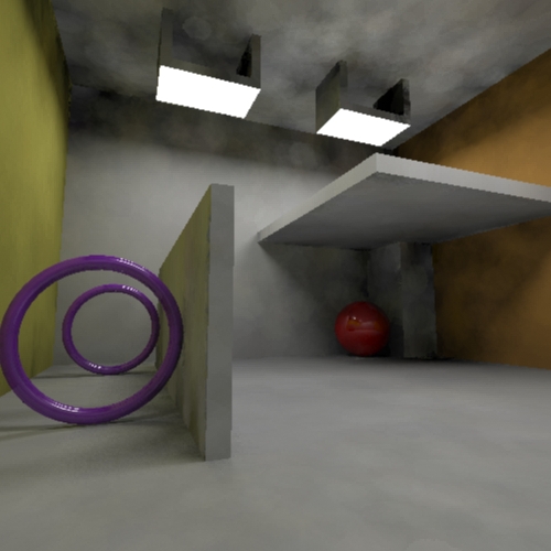

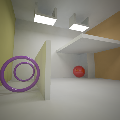

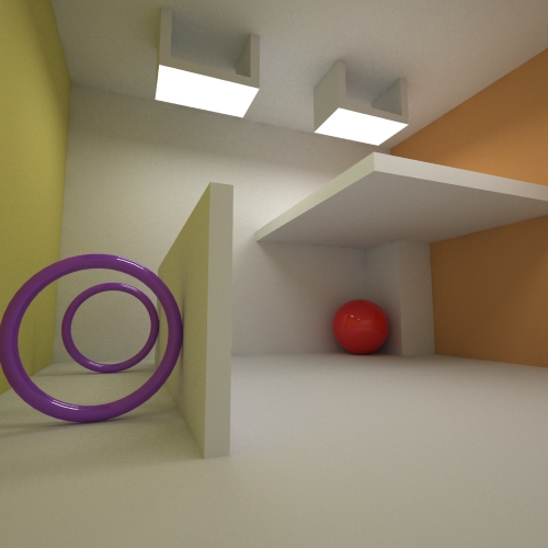

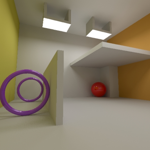

    En primer lugar un saludo a todos. Primera prueba mía, los tiempos aún altos, pero es un Pentium d con lo que estoy renderizando, voy a ver si puedo optimizar más y subo parámetros.

    Tirit: pues para tener solo 16 samples no está nada más, claro que también el filtrado hace bastante. Cuando decía lo de no poder controlar el tipo de sombra en la Mental Ray skylight no me refería a que se fuera a ver peor la sombra, para nada, de hecho, le da un aspecto difuso que me gusta bastante.
    Muy buena pinta dumdum, sobre todo las sombras a los lados de las lámparas en el techo.
    Lo de los tiempos de render si puede ser interesante para la gente que tenga equipos algo menos potentes y puedan comparar, yo creo que les puede venir bien.
    Por cierto, ¿tus tiempos son incluyendo los cálculos de GI y FG o con los mapas guardados? Saludos.

    Muy buena pinta dumdum, sobre todo las sombras a los lados de las lámparas en el techo. Lo de los tiempos de render si puede ser interesante para la gente que tenga equipos algo menos potentes y puedan comparar, yo creo que les puede venir bien.
    Gracias Flipper, pues con la GI calculada, pero nada, 300.000 fotones por luz, 35 minutos de render, sin AO, la FG no ha sido precalculada ya que la interpolación la he puesto a 0 y renderiza directamente haciendo cálculo en el proceso de render. Quiero forzar el mental a ver hasta dónde llega porque tener que usar AO para reforzar zonas me decepciona bastante, veremos que sale. Vale que ahora uso Vray, pero no me he olvidado aún de este preciado motor. Un saludo.

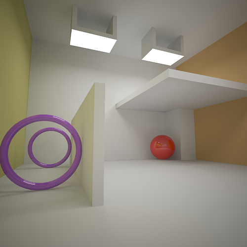

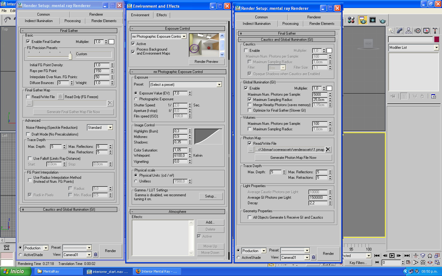

    Me apunto a las pruebas, si no os importa. Tiempo: 10:41. Amd x2 4800, 4 Gb de RAM. GI+FG. En GI:
    50.000 fotones por luz máximum sampling radius desactivada (esto no sé muy bien cómo funciona).
    Maximum num. Photons per sample = 2000.
    En FG hay que irse a valores altos si no queremos usar el AO. En este caso:
    Initial FG point density = 1.2.
    Rays per FG points = 400.
    En interpolación dejé el valor por defecto.
    En cuanto al antialiasing:
    Mínimo: 1/4.
    Máximo: 16.
    Filtro= Mitchell 4 4.
Nombre: 001.jpg
Visitas: 771
Tamaño: 95.0 KB

    Buenas Guarabana, todo lo contrario, cuantos más aportemos pues mejor. A pesar de usar valores altos de FG si comparas tu imagen con la de dumdum apreciaras más detalle en la distribución de la luz indirecta, sobre todo (mira que soy pesado) en las sombras del techo. En tu imagen, la lámpara de la derecha no proyecta apenas sombra sobre el techo y parece que flota.
    De todas formas, yo sigo, para la gente que esté empezando, probando poco a poco y despacito. Continúo con el resto de los parámetros de FG.

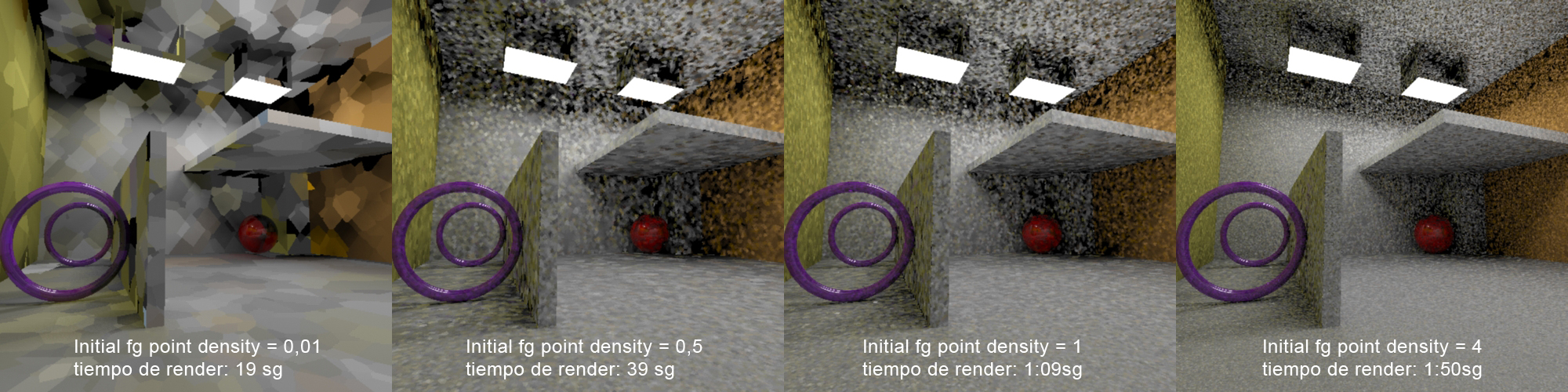

    El siguiente paso para nuestra escena (recuerdo que de momento estamos solo con FG) es ver los valores de initial FG point density y rays per FG point.
    Empezamos con la densidad. Initial FG point density establece la cantidad de puntos de FG que se usan como muestra para calcular la luz indirecta. En este caso afecta directamente al detalle y la calidad de la solución de FG. A mayor densidad, más puntos, más detalle y mejor distribución de la luz indirecta. Y por tanto, mayor tiempo de cálculo de FG.
    Los valores que vamos a utilizar para las pruebas son:
    -Rays per FG point: 1.
    Interpolate over Num FG point:1.
    Initial FG point density:0,01 - 0,5 - 1 - 4.
    Con esta configuración no estamos usando interpolación y cada punto de FG dispara un único rayo, de esa forma podemos ver cómo actúa de manera individual cada punto de FG. Podemos apreciar que ha mayor densidad, mayor detalle. También vemos algo curioso: al pasar de 0,5 a 1 el tiempo de render es casi el doble, pero al pasar de 1 a 4, el aumento de tiempo no es de 400% sino de algo menos del doble.
    Con algo de interpolación eliminamos el aspecto ruidoso de la imagen. Usamos densidad de 4 y un valor de 30 en interpolate over Num FG points. Renderizamos.
Nombre: density_comparativa.jpg

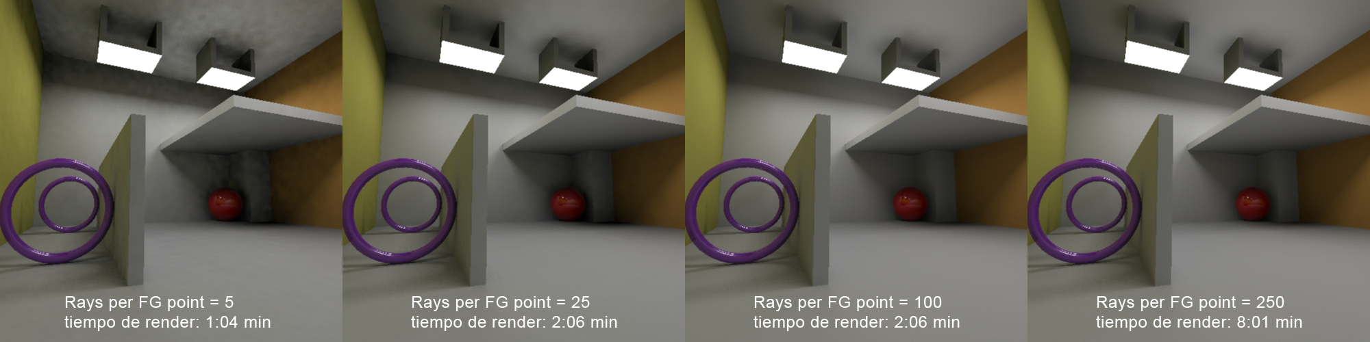

    En la última imagen usamos un valor de densidad bastante alto (4) y 30 en interpolación. El render no tenía mala pinta, pero aparecían manchas. ¿por qué? Porque el valor de rays per FG point era 1. O sea, cada punto de FG disparaba un único rayo que utilizan los puntos de alrededor para recolectar la luz. Podríamos haber reducido las manchas subiendo el valor de interpolación, pero eliminaríamos detalle.
    Para mejorar la apariencia del render vamos a aumentar el número de rayos que dispara cada punto de FG. Este valor también aumenta el detalle y la calidad de la distribución de iluminación indirecta.
    Otra cosa a tener en cuenta es que en la imagen anterior se notan más manchas en las zonas oscuras (más contraste).
    Renderizamos 4 imágenes con:
    -Initial FG point density = 4.
    Interpolate over Num FG Ponts = 30.
    Rays per FG point = 5 - 25 - 100 -250.
    Si nos fijamos en la primera imagen con 5 rayos hay manchas apreciables por toda la imagen, en la segunda solo se aprecian en el techo, y entre la tercera y la cuarta apenas hay diferencia salvo por el tiempo de render. Ambas están muy suavizadas y detalladas. (edito: el tiempo de render de la segunda imagen es 1:45 minutos).
    Vemos también como el número de rayos afecta más al tiempo de render que el aumento de la densidad de los puntos de FG.
    ¿Cuándo usamos entonces una densidad alta o un número de rayos elevado?
    La respuesta en el siguiente mensajes.

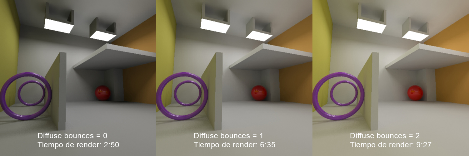

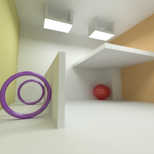

    Flipper666 permíteme que me vaya adelantando yo compañero. Prueba, FG con 2 rebotes, render en Low, materiales con exact AO activado más oscuro que viene por defecto, el control lo he tocado un poco. Pinta de miedo.
    5 minutos 43 segundos.

    Si señor dumdum, y 6 minutos de render, no está nada mal. Oye, por supuesto, yo voy haciendo pruebas, pero vosotros id adelantando, lógicamente el final de la explicación el objetivo es conseguir la mejor calidad posibles con tiempos de render lógicos.
    Rompecabezas, efectivamente está mal, de todas formas, edité el mensaje con el tiempo correcto (1:45 minutos).

    -Initial FG point density: 4.
    Interpolate over Num FG point: 50.
    Rays per FG point: 125.
Nombre: fgopt.jpg
Visitas: 1034
Tamaño: 94.7 KB
  29. #29
    Sep 2005
    335
    El valor de densidad que estamos usando (4) es muy alto (corresponde al predeterminado very high de FG) y sin embargo, veis que los tiempos de cálculo tampoco son excesivamente largos, como si ocurre al aumentar el valor de rays per FG point. Podemos ir bajando esta densidad hasta encontrar un valor donde no se aprecien fallos en los cálculos de FG (ni manchas) y bajar el tiempo de render.
    Dumdum nos ha adelantado otro concepto de la FG que será lo próximo que veamos: los rebotes de FG, Diffuse bounces.
  30. #30
    Sep 2005
    335
    Yo sigo a lo mío. El valor de Diffuse bounces determina la cantidad de veces que rebota la luz indirecta en la escena. Este parámetro es muy útil cuando queremos aumentar la cantidad de luz de las zonas que solo reciben luz indirecta. En nuestro caso trabajaríamos sobre el techo y la zona que queda bajo la plataforma.
    En nuestra escena, donde hay bastante luz directa y repartida no tendremos que usar muchos rebotes para llevar la luz a esas zonas, pero en escenas con poca luz directa habrá que aumentar el número de rebotes.
    Lo malo es que, a mayor número de rebotes, más tiempo de render.
    Usamos la siguiente configuración de FG:
    -Initial FG point density: 2.
    Interpolate over num FG point: 40.
    Diffuse bounces: 0 - 1 - 2.
    El control de exposición no lo hemos tocado.
Nombre: db_comparativa.jpg
Visitas: 792
Tamaño: 219.1 KB
  31. #31
    Sep 2005
    335
    Observamos 3 consecuencias directas al aumentar el número de rebotes:
    1.- La iluminación general es mayor cuantos más rebotes hay. En este caso, la imagen con 2 rebotes tiene mejor apariencia teniendo en cuenta la cantidad de luz que tenemos.
    2.- Los tiempos de render se disparan.
    3.- El efecto de color bleed (fuga de color). La iluminación indirecta es la luz que llega a los objetos rebotada de otros objetos. Cuando un rayo de luz rebota sobre un objeto de un color determinado, ese color se fuga hacia el objeto que recibe el rayo rebotado, tiñiéndolo de ese color de forma leve. Podemos observar que ha mayor número de rebotes, por ejemplo, la zona del suelo cercana a la pared amarilla se ve más amarillenta. En el mundo real esto sucede de forma muy sutil, sin embargo, con los motores de render se puede acentuar demasiado este efecto. Podemos solucionarlo bajando la saturación en el control de exposición, ajustando los materiales o directamente con postproducción.

    Hacemos una primera prueba con valores muy bajos:
    -Max num Photons per sample: 1.
    Máximum sampling Radius: 20 cm.
    Average GI Photons per light: 100.
    Osease, que tiramos 400 fotones a la escena (100 por 4 luces), y le pedímos que encuentre 1 fotón cada 20 cm. ¿lo encontrara? Pues claro. Os presento a vuestros amigos los fotones.
Nombre: givl.jpg
Visitas: 793
Tamaño: 137.4 KB
  38. #38
    Sep 2005
    335
    Pues hombre, psicodélico queda, pero realista. Le estamos pidiendo muy pocos fotones (1) en un radio de 20 cm. Vamos a pedirle más. Ponemos max num Photons per sample = 5 y renderizamos. ¿lo veis igual? Pues sí. ¿Qué significa esto? Pues que no encuentra 5 fotones si buscamos en el mismo radio. De hecho, solo encuentra 1, por eso no notamos ningún cambio. ¿y por qué no encuentra más fotones? Esto puede ocurrir por 2 motivos:
    -Radio de búsqueda demasiado pequeño.
    Muy pocos fotones emitidos.
    Si ampliamos el radio de búsqueda hay más probabilidad de encontrar más fotones. Imaginaros un saco lleno de caramelos. Si metemos la mano y cogemos caramelos, nos entraran unos cuantos, 10, 15. Pero si metemos una cacerola es posible que saquemos 100 o 200 caramelos. Ese es el efecto de aumentar el radio.
    Ahora imaginaros que en el saco hay 10 caramelos. Si meto la mano, puedo coger los 10. Si meto una cacerola, pues también cogeré 10. En este caso lo que sucede es que no hay más caramelos.
    Aumentamos average GI Photons per light a 10.000 y renderizamos.
Nombre: gi10000.jpg
Visitas: 592
Tamaño: 235.1 KB
  39. #39
    Sep 2005
    335
    Vaya, ahora tenemos fotones por toda la escena. Al haber lanzado 40.000 fotones encontramos 5 cada 20 centímetros sin problemas. Es más, posiblemente encontremos más de 5 fotones y podamos tener un mapa de fotones más preciso y suave.
    Buscamos 50 fotones. Max num Photons per sample = 50.
Nombre: gi50photons.jpg
Visitas: 595
Tamaño: 150.9 KB

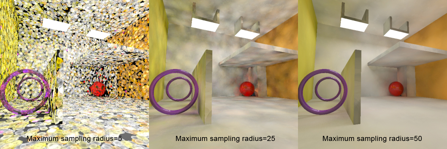

    Sep 2005
    335
    Volvemos al problema inicial. Le pido 50 fotones y los encuentra, creando una iluminación más suavizada que con 5 fotones. Le pido 100 y lo veo igual. De nuevo, o tengo un radio pequeño o me faltan fotones en la escena.
    En este caso vamos a ampliar el radio de búsqueda. Renderizamos dos imágenes, con radio 50 y radio 100 cm.
    Max num Photons per sample = 100.
    Máximum sampling Radius = 50 centímetros - 100 cm.
    Average GI Photons per light = 10.000.
Nombre: gir50.jpg
Visitas: 556
Tamaño: 122.1 KB
ID: 85132   Clic en la imagen para ver su versión completa.
Nombre: gir100.jpg
Visitas: 582
Tamaño: 122.2 KB
  42. #42

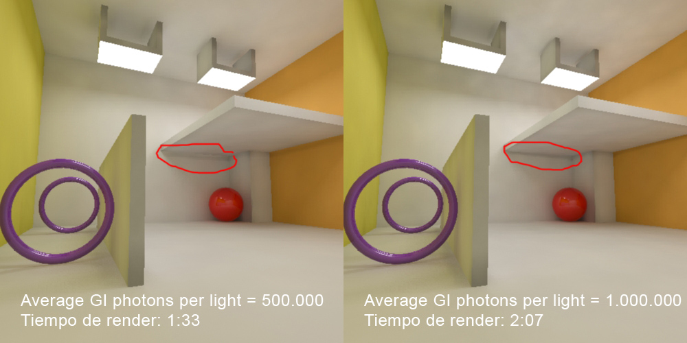

    Sep 2005
    335
    Las dos imágenes son muy parecidas. ¿Qué significa esto? Pues que como tenemos los mismos fotones en la escena y le hemos pedido que encuentre los mismos también en ambos casos (100), si los encuentra en 50 centímetros obviamente también los encontrara en un radio de 100 cm.
    Fijaros como al ampliar el radio de búsqueda se suaviza bastante nuestra solución de GI. A cambio, con radios grandes perderemos detalle.
    Si con un radio de 50 centímetros encuentra 100 fotones y en 100 también, posiblemente en 100 centímetros encuentre más de 100 fotones, ¿no? Vamos a probar.
    Aumentamos max num Photons per sample a 300 y renderizamos.
Nombre: gi300photons.jpg
Visitas: 639
Tamaño: 105.4 KB
  43. #43
    Sep 2005
    335
    Vaya, pues si los encontró. Nuestro mapa de fotones ahora es suave y no tiene demasiadas manchas. Sin embargo, vemos el problemas de usar radios grandes: la iluminación es muy plana y además aparecen artefactos o zonas donde o no llegan fotones o donde se solapan áreas de iluminación debidas al radio tan grande que estamos usando.
    Os marco esos artefactos en rojo.
    Es imposible que bajo esa plataforma haya zonas iluminadas como están ahí, y en el techo se aprecia que no hay sombras provocadas por las lámparas.
    Por lo tanto si tenemos que reducir el radio, para encontrar más fotones en un radio más pequeño solo podemos hacer una cosa: emitir más fotones a la escena.
Nombre: artefactos.jpg
Visitas: 793
Tamaño: 82.3 KB
