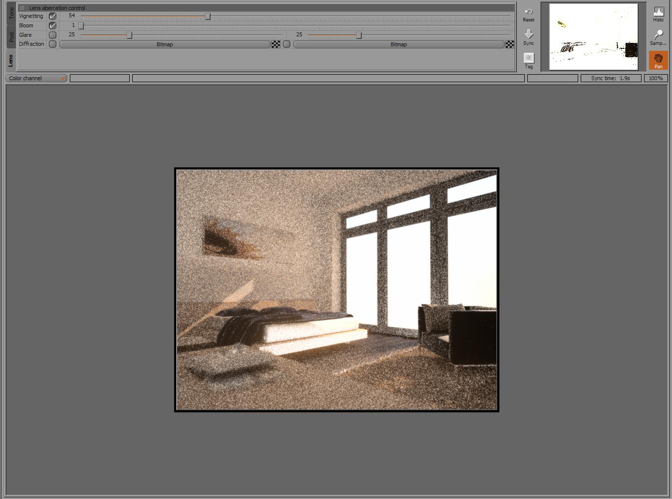

    Ya no puedo más, he hecho de todo. Vamos a ver, estoy intentando hacer un material de alfombra, y me fastidia todo el render.
    No sé que pasa, es como si reflejara la luz en todas direcciones y produce un ruido blanco, que os enseño en las imágenes, a medida que va renderizando, se ve más cantidad de ruido blanco.

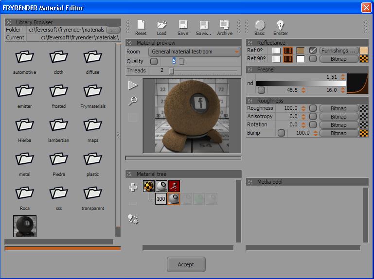

    Os paso el material que he probado a cambiar los mapas y no es ese el problema, pero eliminando el material de la escena sí se renderiza bien.
    Ya he hecho otro material con displacement (hierba) y me fue bien.
    La escena está en cm.

    Sigo rayada, no doy con la respuesta. He probado a poner ese material de hierba que ya tenía hecho y que me había ido bien y me pasa exactamente lo mismo, sigue ese ruido blanco.

    Si, me refiero al ruido del preview de arriba. He dejado renderizando mientras fui a comer y al volver estaba el preview casi blanco por completo y el render casi no había avanzado nada, pero estaba todo brillante y algo que me pareció raro es que salía mucha luz de debajo de la alfombra.
    Probaré entonces subdividiendo, lo que quería conseguir era el efecto parecido a Vray Fur.
    Aun así, me quedo con la duda de porqué en interiores no puedo utilizar el displacement y en exteriores si (también he probado a quitar los cristales).
    Bueno, gracias.

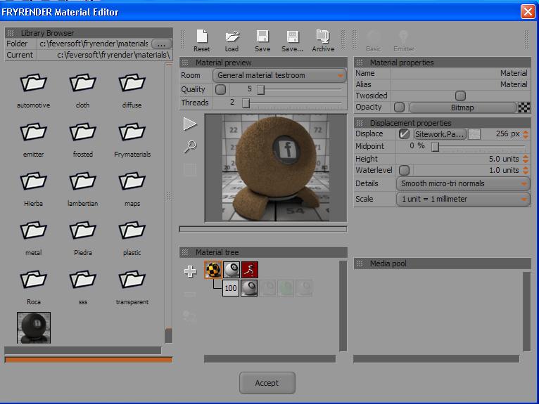

    Otra cosa, fíjate que la escala de tu material está en milímetros, tal vez estés creando un desplazamiento excesivamente subdividido.

    Displacement con fryrender
    Nada, la escala estaba bien. Gracias.

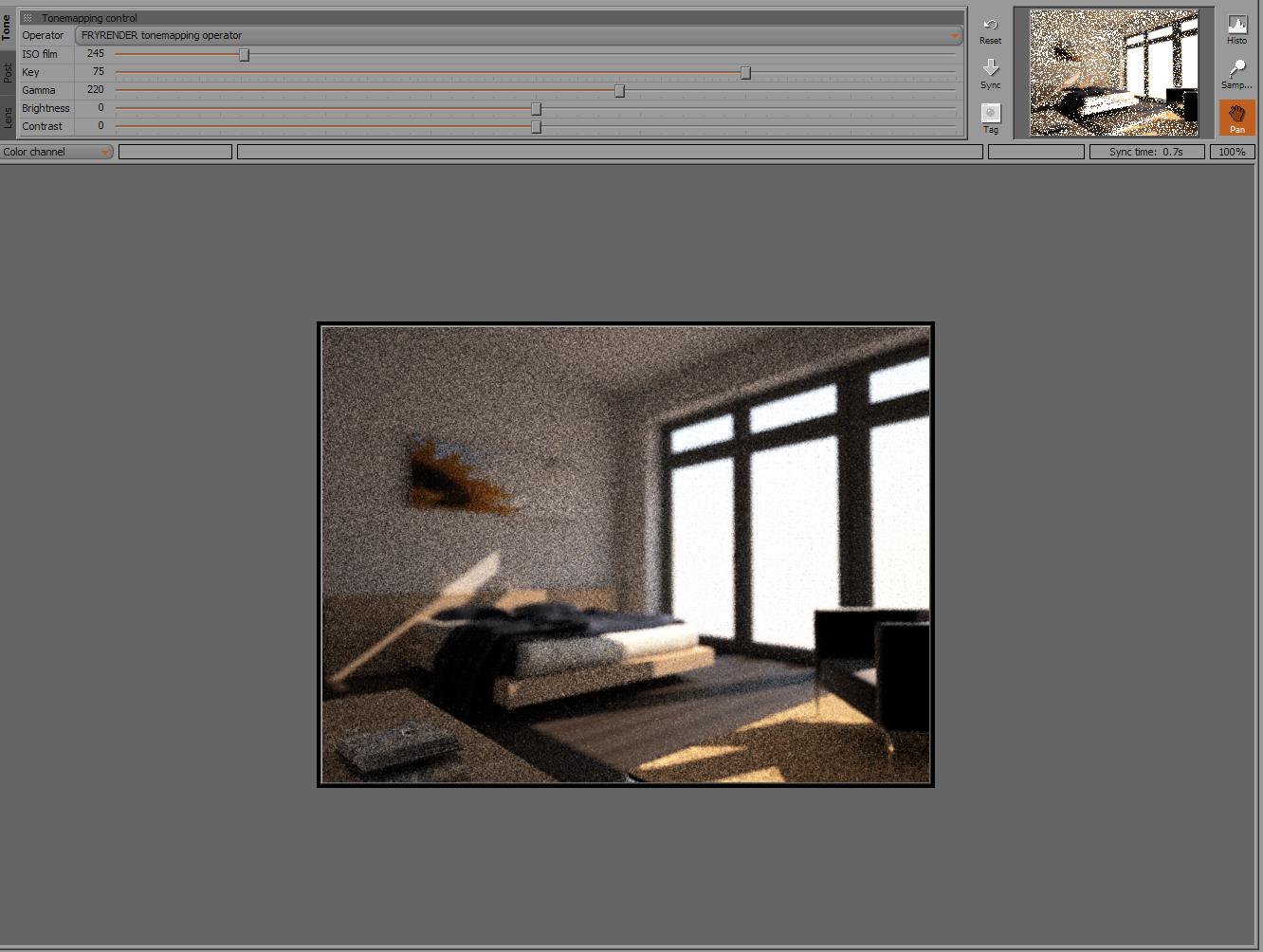

    Vamos, aquí se ve mejor, la alfombra emite una luz de carajo. Sólo subo para que os hagáis una mejor idea de lo que pasa. Parece que tiene algún reflejo o algo, y si el resultado final es el de la preview de arriba.
    Bueno, va a ser mejor modelar entonces, como sea así siempre.
