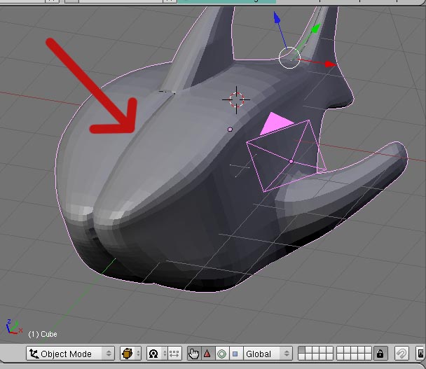

    Hola a todos, hace unos días empecé a utilizar Blender 2.47. Estoy enamorada del programa, y ya he leído el manual, practique con algún videotutorial y me anime a hacer esta especie de tiburón que vi por algún lado.
    La cuestión es:
    Cuando hago mirror / do clipping (y además subsurf), me queda como una marca en el medio. Justo donde se une mi modelado con el mirror.
    Aquí dejo una imagen para ilustrar mi consulta.
    Alguien puede ayudarme y decir que está pasando?
    Muchas gracias.
    Posdata : es mi primera consulta, estoy emocionada.

    Vaya nadie se le ocurre que debe estar pasando? Yo creo que se produce cuando pongo el mirror. Quizá esté un poco más a la izquierda y eso genere la línea del medio, ¿no?
    Voy a averiguar cómo solucionarlo y voy a publicarlo.
    Mientras si alguno se le ocurre que pasa, agradecida.

    Elige todos los vértices que forman la costura y vuélvelos a alinear con s(scale) XYZ(eje que corresponda) y 0. Por cierto, no había visto este hilo hasta hoy. Suerte, ya nos contaras.

    Eso que te pasa es porque tienes caras internas, bórralas y te saldrá bien. Procura usar el icono de Blender en los mensajes y recibirás más respuestas.

    Gracias por responder. Tienes razón Caronte, sí tengo caras internas. Perdón por no poner el icono. Me di cuenta después, pero al ser mi primera pregunta se me pasó por lo ansiosa. Gracias por la ayuda.
    Esta noche voy a probar si sacándole las caras internas me queda bien. Saludos.

    Quiero cerrar el mensaje ya que la respuesta de Caronte ha sido la que ha solucionado el problema. Gracias a todos. Ha seguir aprendiendo.
