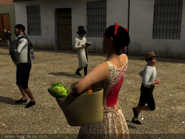

    Hola, esta es mi primera duda que publico en el foro. Resulta que estoy haciendo un corto de animación basado en la Málaga del siglo 18 con Vray. Resulta que cada frame puede tardar en renderizarse aproximadamente. 6 minutos.
    Intento solucionarlo con un Irradiance Map, calculándolo cada 10 frames, pero el problema es que los personajes también se mueven por lo que está opción no me sirve, debido a que este mapa sirve para escenas estáticas.
    Alguien conoce alguna solución para mí problema? Lo agradecería muchísimo.

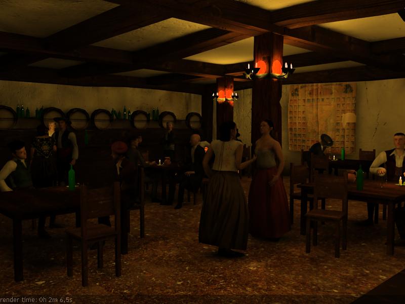

    Reduciendo mucho los rayos, de 1500 a 150, se nota mucho la diferencia de render, incluso no me genera tanto ruido como lo hacía antes, y hablo de una escena interior. Te dejo la imagen. Muchas gracias.
    Ahora probaré con una escena exterior.

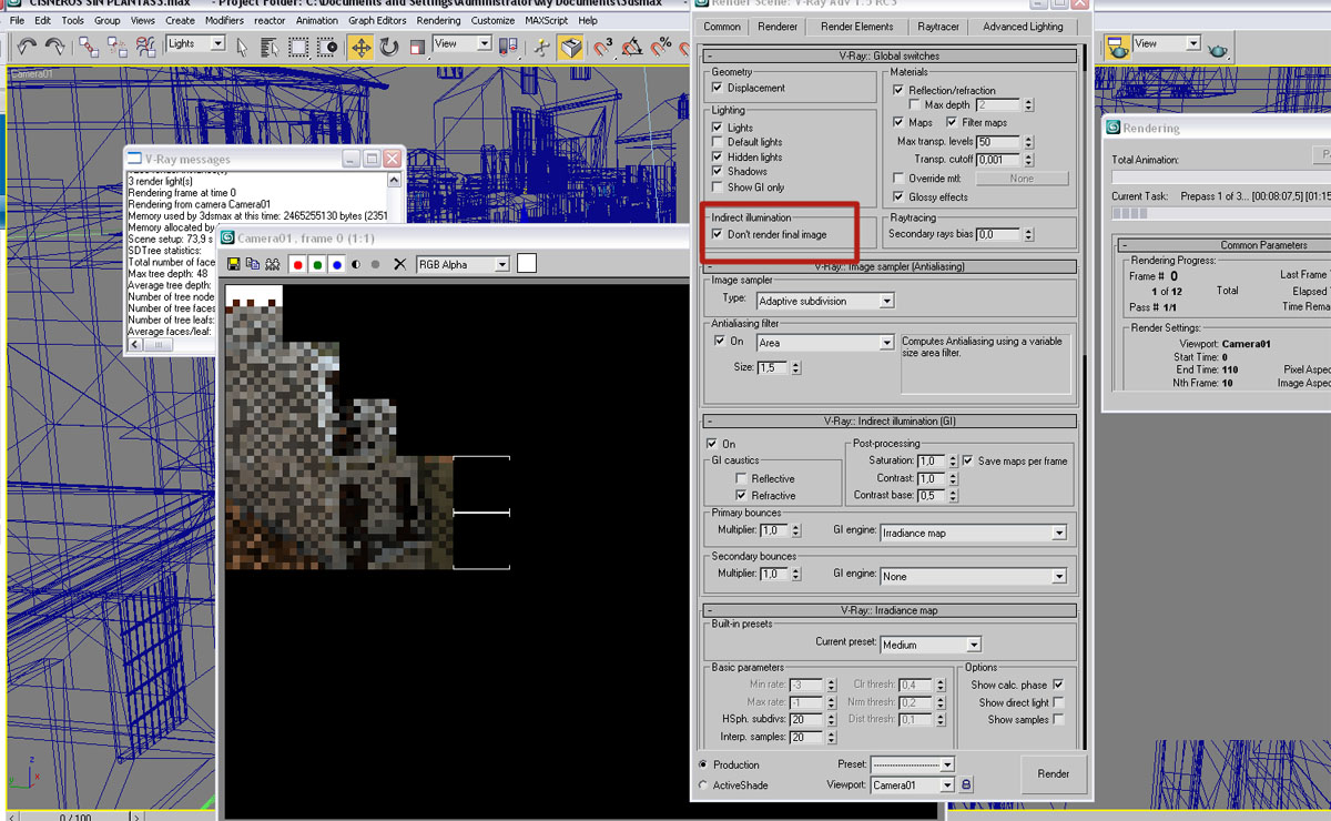

    Encontré este enlace, parece muy bueno.
