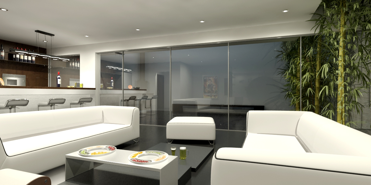

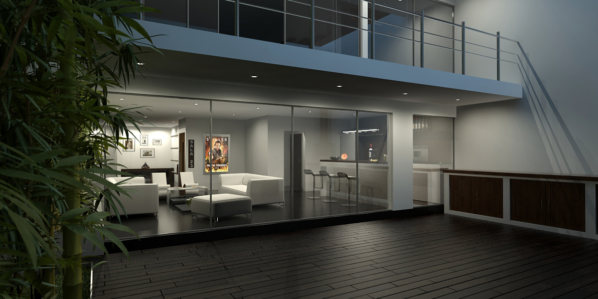

    Que tal amigos. Aquí pongo uno de mis últimos trabajos espero sus críticas y comentarios con el fin de mejorarla. Max + Vray. Saludos.

    Hola me gusta sobre todo el mobiliario, pero hay algo en la textura de la mampostería porque no la revisas.

    Has de revisar que no tienes seleccionada la pestaña de subpíxel map en el color mapping de Vray, es importante para que no te aparezcan esos artefactos indeseados.
    Por otro lado, me da la sensación que el mobiliario está en suspensión.
    Pero el general veo un muy buen trabajo.

    Gracias por tus consejos, y en efecto no tenía activada la pestaña de subpíxel map, tal vez lo olvide. Tal vez los muebles dan la sensación de que están flotando por que el piso en si casi no tiene reflejos, pues el cliente quería una textura totalmente mate sin reflejos, algo, así como concreto, pero no pulido. Saludos.
    Gracias por tu comentario, aunque no s{e a que mampostería te refieres, o será que en mí pueblo tenemos mal definido ese nombre.

    Disculpa si aplique mal el término sería al acabado de las paredes.

    No sé si es tu intención, pero parece que toda la imagen está hecha para enmarcar el póster ese de Stiller. ¿No te parece?

    Vaya, tienes razón, se supone que es una sala de cine la que está detrás del póster, la persona que va a vivir ahí le interesaba tener un póster en esa pared para que luzca su mini cine.

    Me gusta bastante la imagen, aunque la estropea algo esa sensación de flotar de los muebles. Quizá sea por los artefactos, el metal se ve como iluminado y da esa impresión, pero no sé, a ver cuándo actives el subpíxel si mejora. Saludos.

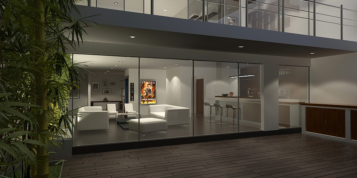

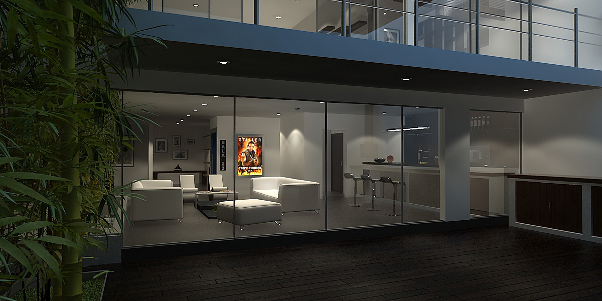

    En esta ya le aumenté el reflejo al piso para quitar la sensación de los muebles volando, y con algunos cambios tomando en cuenta sus observaciones, gracias a todos. Saludos.
