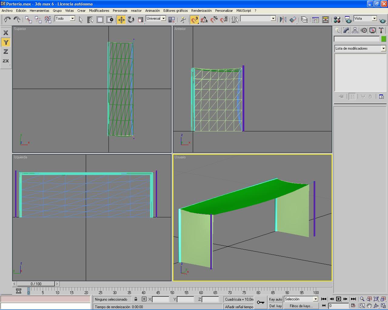

    Hola. Como parte del modelado de un estadio, estoy haciendo la porterías.
    He hecho un solevado a partir de un rectángulo sin la línea inferior para tener la puerta propiamente dicha.
    He creado 2 cilindros para tener los postes que sujetan la red.
    He creado 3 planos para simular cada paño de red.
    Les he aplicado un modificador 4x4x4 para deformarlos.
    Me surgen varias dudas/problemas:
    -¿cómo hago para que los planos sean visibles desde cualquier punto de vista?
    -¿cómo hago para poder hacer coincidir los puntos de control de uno de los planos con los de otro plano? Gracias anticipadas.

    No me he debido de explicar bien: Primer problema: los planos tienen una cara visible u otra que no se ve. Quería saber si se puede hacer que ambas caras sean visibles. Es independiente de las opciones del visor. Aunque pongas la representación alámbrica, sólo tienen una cara visible.
    Segundo problema: quiero que los encuentros entre los paños de red queden juntos mediante la unión de los puntos de control de los modificadores 4x4x4 de los bordes de los paños contiguos, pero me cuesta horrores y no sé si es por los conmutadores de ajuste.
    Además, querría saber si hay otro método mejor de modelar la red que haciendo planos y aplicando el modificador 4x4x4 o 3x3x3.
    Edito: también he probado a hacer un plano y convertirlo en corrector editable, con lo que el tema de mover puntos parece que mejora, pero sigue teniendo una cara invisible.

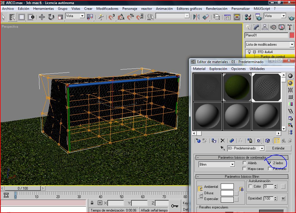

    Ayudadme a modelar una portería de fútbol
    En el editor de materiales activa la opción 2 lados.
    Para la malla, modelada con un solo plano, luego extruyes las aristas laterales hacia abajo, también puedes hacerlo con una caja eliminando luego las caras que no necesites.
