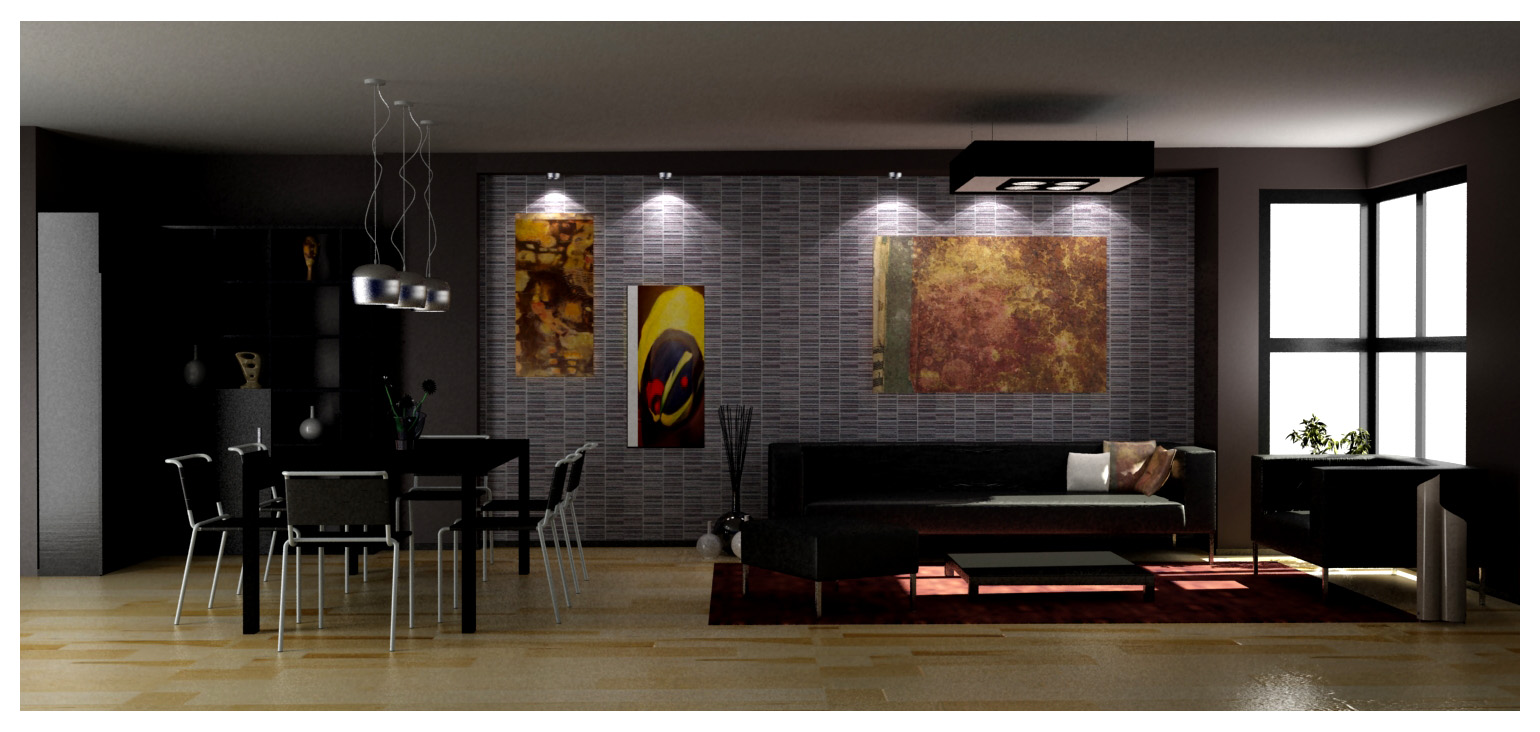

    Saludos, este es mi primer render de interior, espero críticas, y muchas.

    Considerando ser el primer render interior te felicito, está muy bien logrado. Saludos.

    Hola, veo que sigues teniendo los mismos problemas con la imagen, el Bump del suelo se ve demasiado marcado, un suelo de parquet no tiene ese Bump, el suelo sigue teniendo la lama demasiado ancha y grande, no se ve muy real, sigues teniendo algo de ruido en el techo, también en la zona de la ventana lo que se ve blanco se ve demasiado raro, y yo personalmente pondría una luz detrás de la cámara para que no de sensación de oscuridad, como la tiene ahora.
    Parte de esto te lo dije en el otro mensajes. Un saludo y buen trabajo.

    Hola en cuanto algo que yo te pueda decir es que los cuadros o imágenes que se ven al fondo están algo todavía extrañas deberías manejar de mejor forma ese tipo de mobiliarios además me atrae mucho la entrada de luz por el lado derecho se bien lograda además de lograr iluminar de mejor manera el mobiliario del fondo a tu lado izquierdo de todas formas, para ser el primer interior se ve genial suerte.
