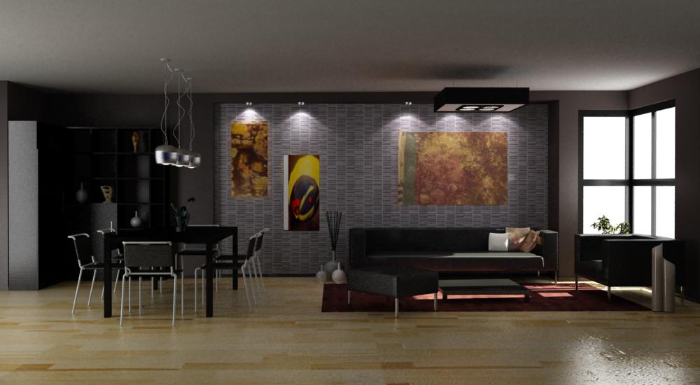

    Como mejoro este render principiante Vray
    Hola amigos. Este es mi primer mensaje que dejo en el foro, he estado trabajando bajo tutoriales y tutoriales y aún no puedo llegar al nivel que quiero en el renderizado con Vray, espero me puedan ayudar con algunos tips para poder alcanzar un mejor nivel (que se vea más real). Saludos a todos desde Monterrey México.

    Hola, la verdad es que se ve muy bien, y para ser autodidacta el render tiene mucha calidad, hay algunas cosas que deberías de tener en cuenta, para que no te salga ruido en las imágenes debes de darle más caña a las luces, darle más subdivisiones, las texturas tienes que cuidarlas también, aunque en este render están muy acordes todas, pero, por ejemplo, el suelo tiene una lama de madera muy grande para ser parquet y tiene un efecto de Bump que no es muy real. Un saludo y muy buen trabajo tío.

    Gracias por tu respuesta y tus tips que me proporcionas, los tomare en cuenta y modificare y proyecto y pronto pondré el resultado, gracias.

    A mí se me hace que no pasa suficiente luz por las ventanas.

    Hola. Creo que tú falla está en el manejo de la luz, tienes que concretar sobre qué hora del día estás trabajando para mirar cual es la afectación de la luz correcta, pues no es clara, creo que mejoraría mucho si dejaras entrar más luz ambiente y si en GL environment, subieras un poco o usaras un mapa HDR. Por lo demás el tema de muebles y tema del espacio está bastante bueno. Ah y bájale un poco de Gloss al suelo, así como Bump. Pinta bueno.

    Intenta una luz plana Vray en las ventanas, y excluye el vidrio. Sube un punto al dark.
