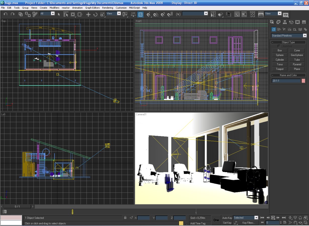

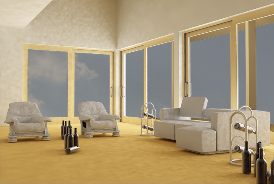

    Hola, estoy iniciando con el Vray y Adobe Photoshop este es mi primer render interior, pero ni las texturas ni la iluminación, ¿me queda como quiero como los renders hiperrealistas que he visto no sé si alguien me pueda ayudar o aconsejar? Con algunos parámetros porque además de que no es buena la cálida se está demorando mucho en renderizar.
Nombre: h.jpg
Visitas: 125
Tamaño: 82.0 KB
ID: 84263   Clic en la imagen para ver su versión completa.
Nombre: h2.jpg
Visitas: 112
Tamaño: 299.7 KB

    Hola, imagino que habrás leído ya algunos tutoriales de Vray y de Photoshop para lanzarte a hacer renders de interior como el que vemos, centrándome en tu imagen le veo que le faltan subdivisiones y más calidad a las luces, ya que esas manchas que salen es consecuencia de la baja calidad de las luces, si ahora me preguntas cómo puedes darle más calidad a las subdivisiones es porque debes de leer más tutoriales y leer muchos mensaje que hay en este foro, que explican justamente cómo hacer eso y muchas otras cosas más. Un saludo y que te vaya bien con todas tus imágenes.
