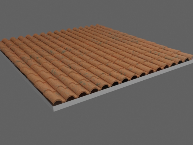

    Hola buen día, normalmente modelo mis tejas por lo bien y mejor que se ve un tejado bien modelado, pero a veces por cuestión de tiempo he aplicado el material con displace, y pues si te ahorras tiempo en varios aspectos, pero queda como si fueran tejas de papel, sin espesor, la duda es: hay forma de aplicarlo de esta manera (con un displace) pero dándole un grosor especifico?
    Digo para que se vean, menos peor. Saludos y gracias por las respuestas y comentarios.

    MentalRay!
    Jul 2007
    574
    13
    9
    3dsmax Duda-teja-displace-grosor
    Me parece que es el material de desplazamiento que estas usando porque no se ven las diferencias entre las tejas, entre una y lo otra no sé si me explico.
    De todas maneras verifica el material de desplazamiento que tienes.
    Ok, verán, es verdad, el color de la teja es oscuro a petición del cliente, por eso al ser hecho con displacement se pierde un poco, yo también suelo modelarlas, pero a veces las prisas, pues son las prisas, lo que quiero saber es, ¿si alguien sabe si se puede dar grosor a la teja echa de esta manera? Ya que parecen de papel. Gracias por los comentarios y un saludo a la peque alba y a Carlbat.

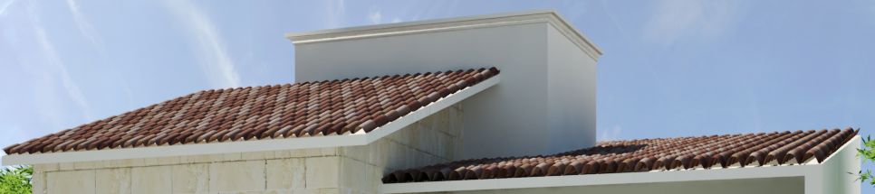

    Pues con un buen material de desplazamiento y configurándolo bien se puede hacer, lo que pasa es que las tejas del borde tienes que, acercarlas para que el borde se desplace.
    Aquí te va una imagen para que veas, lo que sigo pensando es que puede ser tu material de desplazamiento.
    Ah, si eso es lo que decía, mira que bien se ve, con espesor, con grosor, pero ¿cómo? ¿Es cuestión del mapa de desplazamiento? ¿La textura la aplicaste directamente sobre la parte superior de la losa? ¿O un plano aparte? A qué te refieres con: ¿acercarlas al borde? ¿Algún parámetro controla el grosor? ¿Será que tengo el mapa al revés? (tu parte alta de cada teja apunta hacia abajo y la mía hacia arriba.) °.0. Muchas gracias.

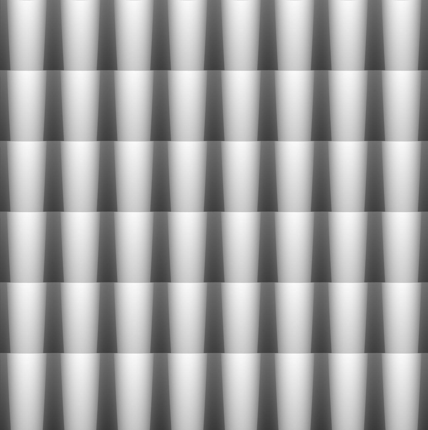

    Por aquí te dejo un tutorial síguelo, pero te coloco el mapa de desplazamiento listo, este es bueno, espero te sirva cualquier cosa me avisas.
    Voy a echarle un ojo, muchas gracias por tu tiempo, ya te cuento luego, saludos. Posdata: alba toma nota de este tutorial esta excelente.
