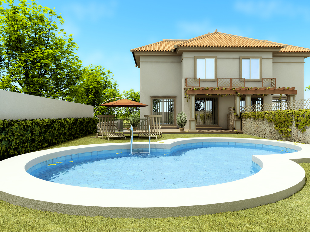

    Hola, aquí os muestro mi primer exterior con Vray, aún me queda mucho que aprender, pero estoy moderadamente satisfecho del resultado, los árboles son de librería, las tumbonas, la mesita y la sombrilla son modeladas por mi, pero con referencias de modelos de evermotion, toda crítica es bien recibida, un saludo.

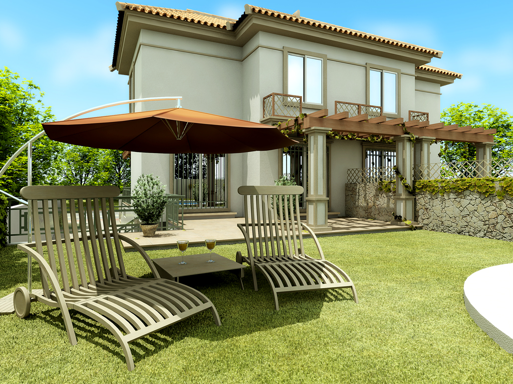

    Edito: ahí va otro render

    Hola te felicito por el modelo, pero me parece que algo no se ve algo completamente integrado con la escena a mi parecer es la textura de las fachadas del volumen si la chequeas algo podrías mejorar, suerte.

    Hola paisano que tal, pues la imagen se ve bien, pero la iluminación para mí gusto le faltaría algo de contraste, los colores se ven demasiado homogéneos y eso creo que le quita sensación de realidad, los modelos están bien, pero las tumbonas no sé si están fuera de escala o es el punto de vista, pero se ven demasiado raras, las tejas tío, hay algunas zonas que se ve bien, pero hay otras zonas, por ejemplo, las cumbreras y las limatesas que están un poco chungas, sobre todo las terminaciones.
    La piscina tiene la piedra demasiado alta, y el alicatado de dentro yo lo veo demasiado grande, el gresite que normalmente llevan las piscinas es más pequeño. Un saludo tío y para comenzar está muy, pero que muy bien.

    Está bastante bien. Creo que los detalles que te comentan deberías arreglarlos y mejoraría bastante. También algunas cáusticas a la piscina le vendrían bien. Saludos.

    Pues para ser el primero no está mal, no me convencen los cristales hay que trabajarlos más. Saludos.

    Bien, los próximos serán mejores.

    Gracias a todos por los comentarios, paisano Franhegar te agradezco las críticas, para el próximo exterior voy a tener en cuenta los errores de esta escena y como dice el amigo Edian espero que vengan mejores. Un saludo.

    Para ser el primero está muy bien, solo veo un poco raras las ventanas. Saludos.
