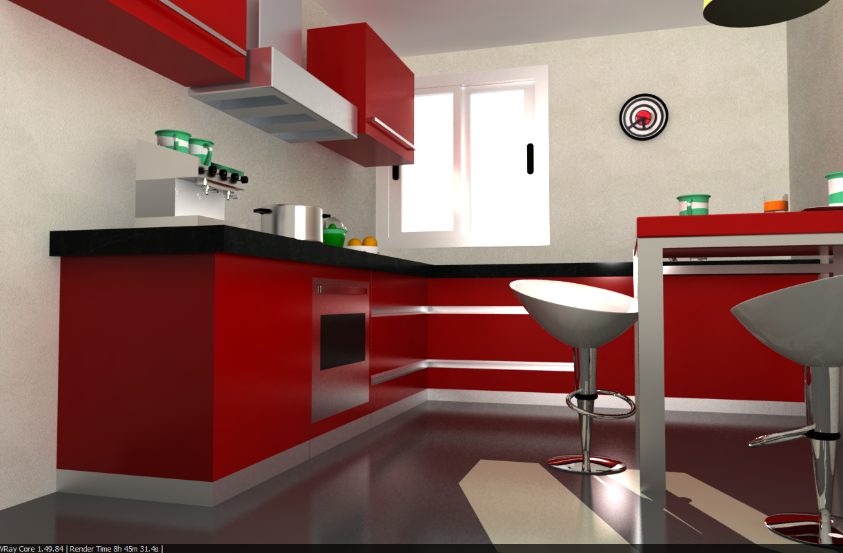

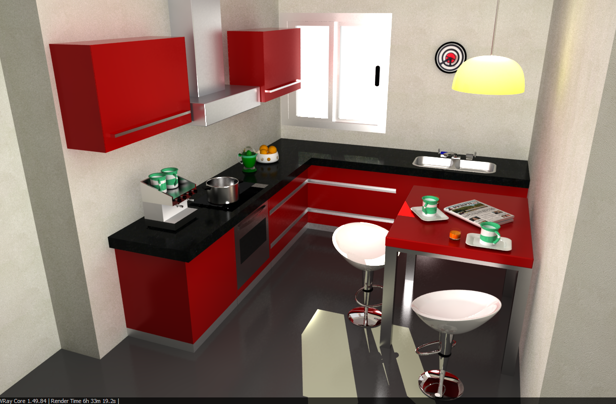

    Cocina critiquen
    Buenas, acabo de terminar esta cocina, pero no me gusta cómo quedo, se me hace que le falta realismo, me gustaría qué me ayuden con algunos tips para mejorarla, utilice Rhinoceros para le modelado y Vray para Rhinoceros para él render, desde ya les agradezco

    uno mas

    Cocina critiquen
    Creo que el principal problema es la saturación del rojo, me da qué en la realidad.
    Es muy complicado encontrarse un rojo tan rojo

    Cocina critiquen
    Hola zann, creo que también tienes problemas con la iluminación global, la has activado, porque parece como si no estuviera activada, también creo que tienes problemas de antialiasing. Un saludo.

    Cocina critiquen
    Buenas, gracias por los consejos, si la iluminación global está activada con un valor de 1, la verdad que no sé cómo mejorarlo, pero si se quele hace falta mejorar.

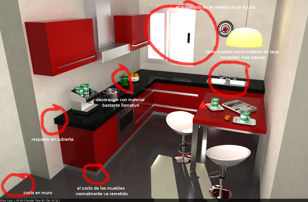

    Cocina critiquen
    Pues creo que de manera general los detalles del modelado te van a ayudar mucho a lograr el realismno que quieres, aunque los parámetros del Vray los modifiques hasta perfeccionarlos si el modelado esta austero en detalles el render será igual. Saludos.

    3dsmax Cocina critiquen
    Hola. Pues pare que si falta algo para que se vía mucho mejor la imagen.
