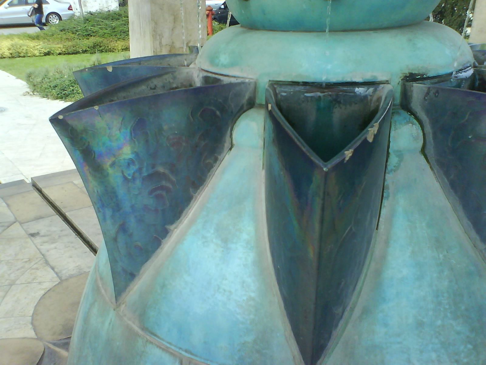

    Blender Modelar especie de tetraedro abombado
    Perdonadme lo inexacto/incorrecto del título, pero la verdad es que no sé cómo describir el objeto.
    Es el coso oscuro de la imagen (la adjunta, no la cosa oscura de la otra página qué tenéis abierta).
    Con la edición proporcional he conseguido hacer algo bastante decente, pero no me convence mucho.
    A ver si a alguien se le ocurre cómo hacerlo.

    No se lo que sabes, pero yo empezaría con Monge, (alzado frontal, lateral y planta) Entender que tienes que dibujar para poder hacer una forma 3D. Aunque sea con lápiz, pero bien proporcionado. Al entenderlo podrás saber que agregar y que quitar". Suerte

    Eso es una chorrada, lo haces con formas rectas (eso sabrás supongo) y después lo metes en un Lattice de 3x3 con Outside activado y estiras los puntos donde haya abombamiento.
    En 5 minutos está hecho

    Va, mañana lo pruebo. Muchas gracias ^^
