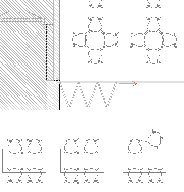

    Buenas de nuevo.
    La pregunta no sabía exactamente dónde formularla, pero me imagino que tiene que ver con algún concepto de riggeado o algo así. Veréis, yo solo hago infoarquitectura, y es por ello que en este tipo de temas soy un perfecto ignorante, pero bueno, allá va.
    Necesito hacer una puerta como la de la imagen, y para poder manipularla como si de la realidad se tratase, cada parte del acordeón debería estar relacionada. Si solo quiero que se vea una posición, pues modelo en un plis cada puertecita en la posición deseada y fuera. Pero si quiero ver en un momento dado otra situación de las puertas, pues tendría qué mover una a una a todas ellas, lo cual es bastante peñazo.
    Supongo que para los que hacéis animación, personajes y eso, esto debe ser la gran chorrada, pero, en fin, si me podéis orientar os lo agradecería. Saludos.

    Eso es sencillo, simplemente tienes que colocar los pivotes (ejes de rotación) en el lugar donde estarían las bisagras y después usar un constraint copy rotatión en cada una de las partes, pero cambiando de positivo a negativo
    No se entiende muy bien, pero es sencillo, así que, mejor bájate el (*.blend) que te he hecho y lo ves.
    El movimiento lo puedes ver avanzando o retrocediendo frames desde el 1 al 11.

    Eso es sencillo, simplemente tienes que colocar los pivotes (ejes de rotación) en el lugar donde estarían las bisagras y después usar un constraint copy rotatión en cada una de las partes, pero cambiando de positivo a negativo.
    El puto amo.
    Muchas gracias, Caronte, la respuesta me ha pillado mientras movía los pivotes, lo demás hubiera tardado siglos en descubrirlo.

    Vaya, para qué no le des vueltas al coco, decirte que para hacer la puerta completa no tienes que ir creand pieza a pieza y constraint a constraint, simplemente copia los dos últimos elementos y emparenta el primero de ellos a la último elemento que ya está en la puerta, tantas veces como quieras, porque los constraints se copiaran solos y al estar apuntando todos al primer elemento, no hay problema

    Gracias de nuevo, funciona a la perfección. Saludos.
