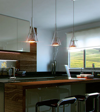

    Hola amigos, quiero hacer este efecto de las lámparas en Adobe Photoshop y no sé cómo aquí les dejo unos renders de un maestro y el efecto que quiero lograr. Saludos y muchas gracias.
    Posdata: le pregunte a Manuel, pero no me contesto todavía y me mata la ansiedad.

    Hola te explicaré que es cada uno. El blur es simplemente que se vea borroso o difuminado eso es un blur. Y un Glow es un resplandor alrededor de algo.
    Pero ahí va lo bueno con un blur puedes sacar un Glow en Adobe Photoshop puedes sacarlo de varias formas.
    El básico es duplicar la capa y haces un Gaussian Blur a la capa y después bajas su opacidad.
    Otro es un el filtro de Glow que tiene Photoshop, pero no siempre funciona y el que me agrada más es duplicar la capa ponerle un Gaussian Blur y después jugar con las propiedades de la capa dependiendo el efecto que más te guste te recomiendo software light se ve muy bien.
    Espero que te haya servido. Saludos.

    Hola mensajero, yo como dice Intuiart, hago eso para conseguir el efecto Glow, duplico la capa y le doy un Gaussian Blur, le bajo la opacidad, pero la capa la pongo en screen o trama, y la verdad es que se consiguen unos efectos muy chulos. Un saludo.

    Como siempre tan amables, me quedo totalmente claro Intuiart y Franhegar. Muchas gracias y saludos.

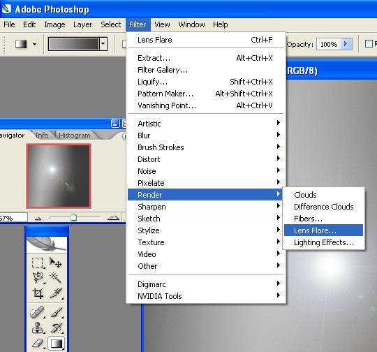

    Si ya lo que quieres es lo más de los más Photoshop tiene un filtro para hacer destellos. Filtro/interpretar/destello. La luz de este render tiene uno de esos destellos. tributo a la juventud. - foros 3dpoder..
    Combinando esta técnica y la que te han dicho allí arriba te puedes ahorrar mucho trabajo en postproducción.

    Bueno Krateos, adonde está esa herramienta, pensé que la había encontrado, pero no, tengo el Adobe Photoshop cs. Saludos

    No lo se, el mío esta aquí.

    Gracias Krateos ahora si. Saludos
