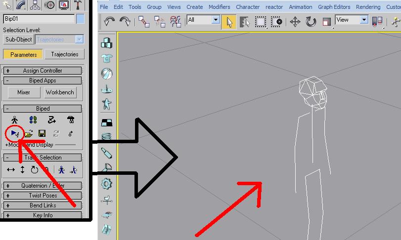

    Buenas, ¿sabéis si existe algún preview para ver la animación del bip sin tener que cargarlos en el max? Muchas gracias.

    Diablos, ando en busca de lo mismo.

    Hola. En la ventana de parámetros del bípedo hay un icono que es un triángulo azul. Que representa un botón de reproducción, si haces click ahí el bípedo quedará representado con unas líneas blancas y mostrara un preview. Saludos.
