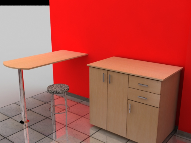

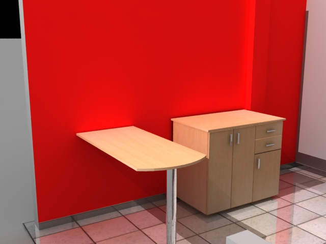

    Hola a todos de este foro es mi primer mensaje, bueno mi problema es el siguiente alguien me puede ayudar con la iluminación de esta escena no se ve muy real, las sombras son muy planas y creo que está saturado de iluminación, y las paredes quisieran que se vean no brillante sino un mate como una pared verdadera, agradecería si alguien me pudiese ayudar con la iluminación en mí escena Vray gracias.

    Bueno, sería conveniente saber los parámetros que usas en GI y materiales para corregirlos más específicamente, pero bueno, para empezar prueba a dar a la pared un reflejo tipo fallof y baja a 0.6 el referencia glossiness, en los azulejos marca el fresnel reflection desmarca la l de Light glossiness y ponlo a 0.85 y el referencia glossiness bájalo a 0.9 y dale un grisáceo claro, no sé por decir algo a botepronto, esto dependiendo de las luces la iluminación global, vete cacharreando con esos parámetros hasta que te guste el resultado.
