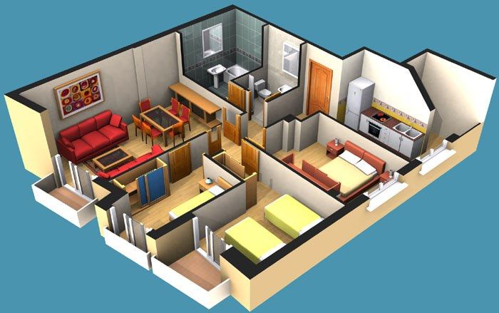

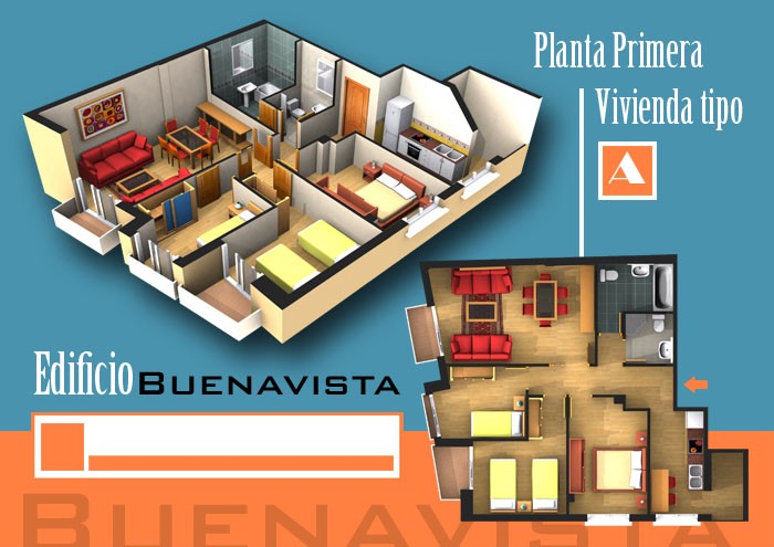

    No hay mucho que decir, es una planta para la promoción de unas viviendas.

    Me gustan mucho. Es Scanline a pelo no. ¿cómo seccionas los muros, el mobiliario etc? ¿modelas todo completo y luego metes booleanas a gusto del consumidor? Estaría bien que comentases lo que tienes pensado cobrar/ te quieren pagar para que los demás del gremio se hagan una idea.

    Muy bueno tío. ¿Qué programa utilizas y motor utilizas? Me gusta mucho la composición de la segunda imagen, sobre todo, la planta, que se ven mucho mejor la distribución y no da tanta sensación de agobio por los muebles ¿no? A ti que te parece que es más explicativo y claro el 3d o el plano en 2d (porque tengo un poco de cacao con eso).

    Yo creo que la gente se apaña mejor con una vista isométrica 3d o con cámaras interiores. Eso de la vista en planta no lo llevan del todo bien. Y si es en 2d ni te cuento. Por lo general la gente no sabe interpretar un plano.

    Pues el programa usado es max5 y el método de iluminación es Light Tracer + 1 direct. Object para las sombras. La forma de levantar el plano que uso yo es importar el plano de AutoCAD a max y dibujar el contorno con Splines con el conmutador de ajuste a vértices activado, me resulta más rápido que ir uniendo las líneas sueltas que genera el AutoCAD, luego le aplico una extrusión. Pero hay varias alturas de extrusión, eso es porque uso 2 Splines distintos, según la altura que quiero. Por lo demás creo que no hay mucho que explicar, algunos de los modelos de mobiliario son propios y otros de librerías, como los sanitarios, respecto al tema económico no te puedo decir nada, porque no soy freelance, curro en una empresa. No tengo ni idea de lo que se cobra por esto al cliente, te lo aseguro. El hecho de usar una vista de cámara y una top es porque yo personalmente creo que se da una mejor visión de la vivienda. En el top se tiene la misma distribución que se ve en el plano original, los muebles están en el mismo sitio. Vaya, el recuadro blanco y naranja que hay en la composición es donde iba el logotipo de la promotora, lógicamente lo he quitado para publicarlo.

    ¿El mobiliario lo tienes seccionado ya o le metes booleanas?

    Lo creo seccionado, a fin de cuenta son los armarios, puertas y poco más.

    Ok gracias. Yo siempre hago vistas interiores, pero esto de las isométricas seccionadas ayuda a entender la concepción general del espacio. Tendré que empezar.

    Bueno para empezar lo veo bastante bien, sobre todo, porque as utilizado el Lightracer de max 5 que al fin al cabo es direct computation = calidad. Supongo que el render ha tardado un poco. Por lo demás lo veo muy bien modelado lo único que te diría (yo ya he hecho unas cuantas plantas) es que le bajases más los muros, no metieses tantos muebles (da sensación de agobio) o falsear el tamaño de los muebles para que la habitación parezca más grande y por último creo que le falta un poco de luz, bueno solo son opiniones personales, espero que te gusten. Por lo demás, yo por plantas similares cobre entre 120 y 180 euros, no sé de dónde eres ai que tampoco sé decirte nada más, hay sitios y sitios, saludos. Paz.

    Existe un plugin Scalpel de Digimation, que supuestamente te hace un corte de una vez en los muros, teniendo opción de asignar un material a ese corte. ¿lo habéis probado? Si funciona tan bien como lo pintan, con una extrusión de Splines y un corte horizontal selectivo, ahorraríamos mucho tiempo en el tema de muros, ah, me gusta mucho el render, muy cuco.
