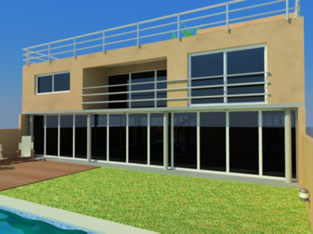

    Hola a todos, esta imagen la hice con Vray 1.5, en el max9, con un preset que arme yo en base a uno tutorial, mis dudas son:
    1 desde dónde le regulo bordes par que no queden tan difusos.
    2 le di una resolución de 800 por 600, pero no queda bien definida.
    3 tengo que bajarle en environment, para que no sé qué me tanto con la luz? Tiene un vraylight con un multiplier de 1 y un Vray Sun, con una intensidad de 0,005, asociado al environment.
    Bueno y cualquier consejo que me puedan dar será bienvenido. Gracias a todos de antemano.

    Que tipo de cámara tienes, porque parece que la imagen esta desenfocada, para la iluminación exterior con poner 1 sola luz Sun tienes suficiente, el control de la luz se hace desde el color mapping y también desde la luz que tú tienes, dándole más intensidad o menos.
    La resolución para una prueba está bien, pero para un render un poco más definido le subes la resolución. Un saludo y buen comienzo.

    Gracias por responder, la cámara es un target con una lente de 28, ¿y de dónde le manejas la resolución vos? ¿Y porque me quedan los bordes tan difusos?

    Hola Facundo, la resolución se maneja desde el cuadro de diálogo que te sale cuando pulsas f10, hay tienes el tipo de resolución que quieres darle a la imagen final, la verdad es que los bordes difusos parece que te salen porque tuvieras el desenfoque puesto en la cámara, mira a ver ese valor si está marcado y si está marcado, lo desmarcas. Un saludo.

    Muchas gracias, un abrazo
