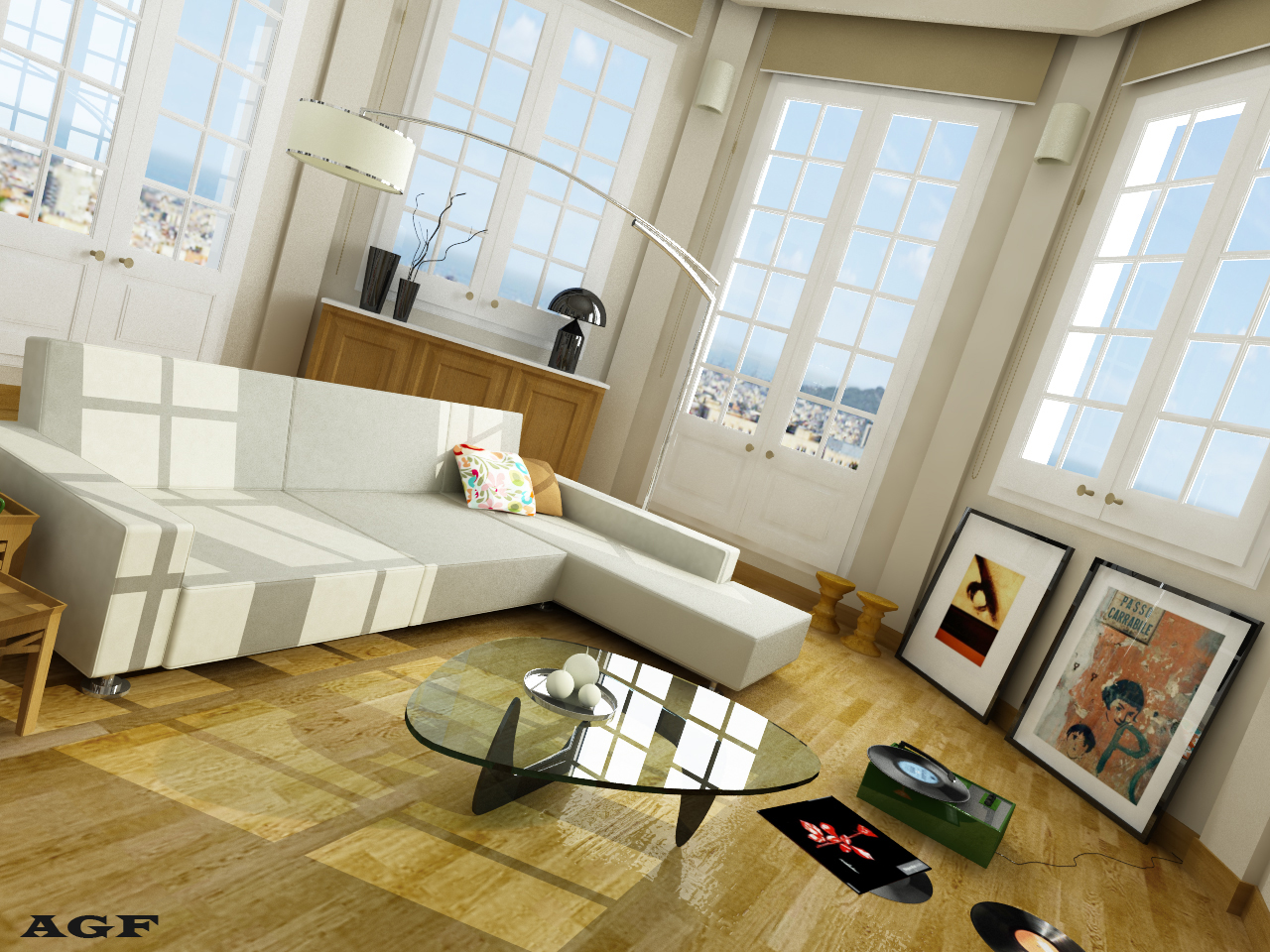

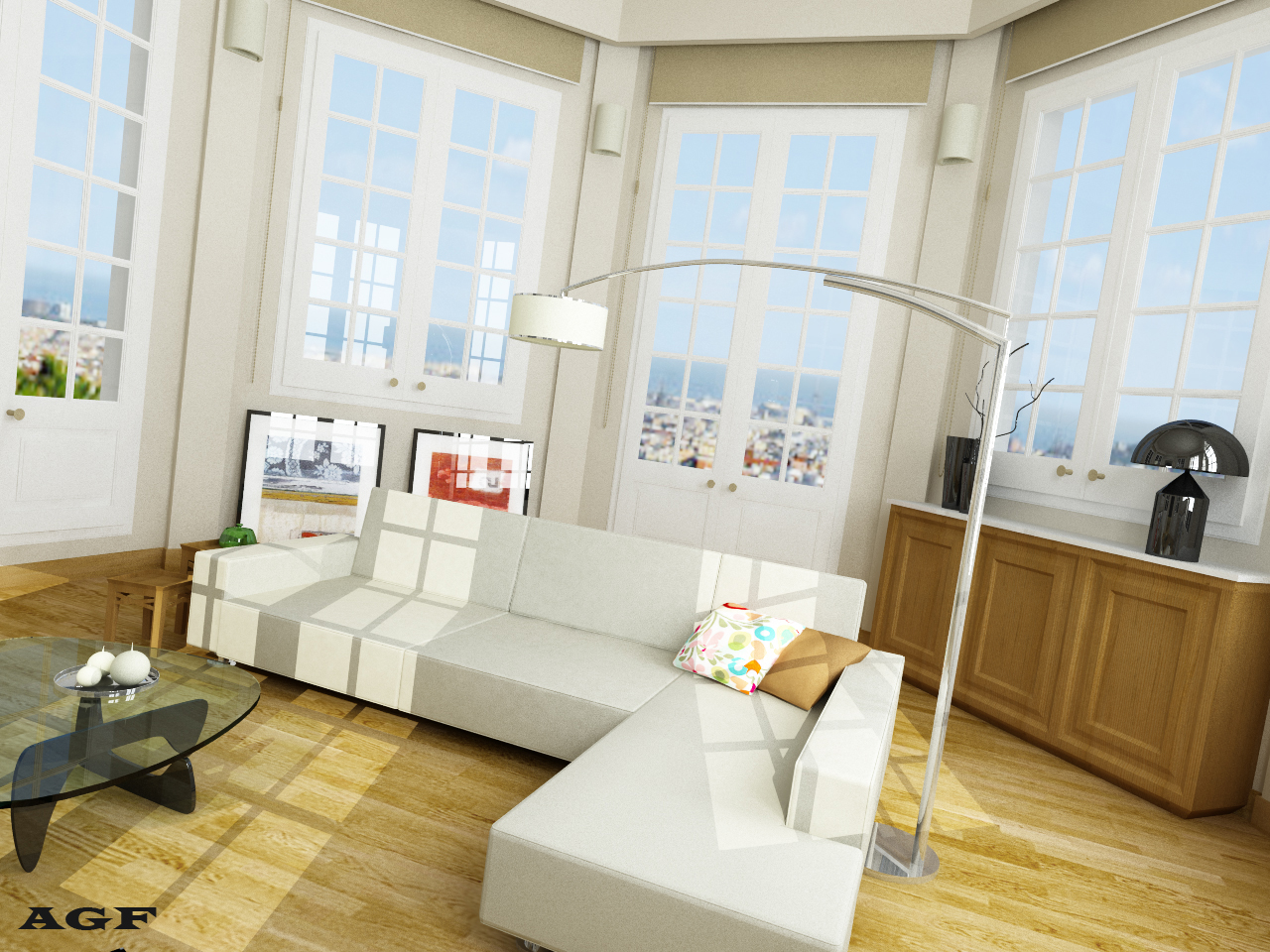

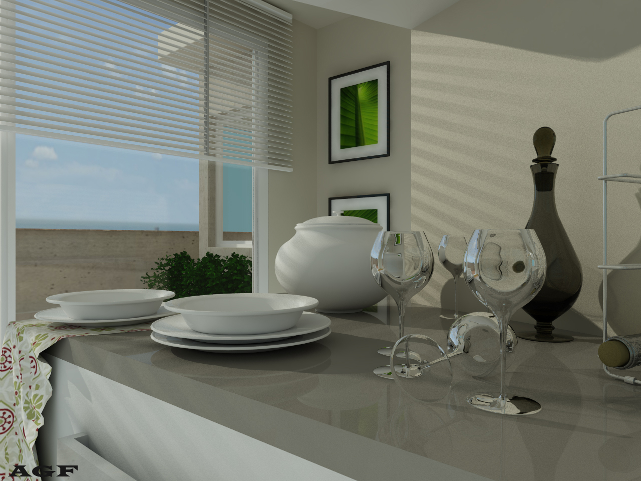

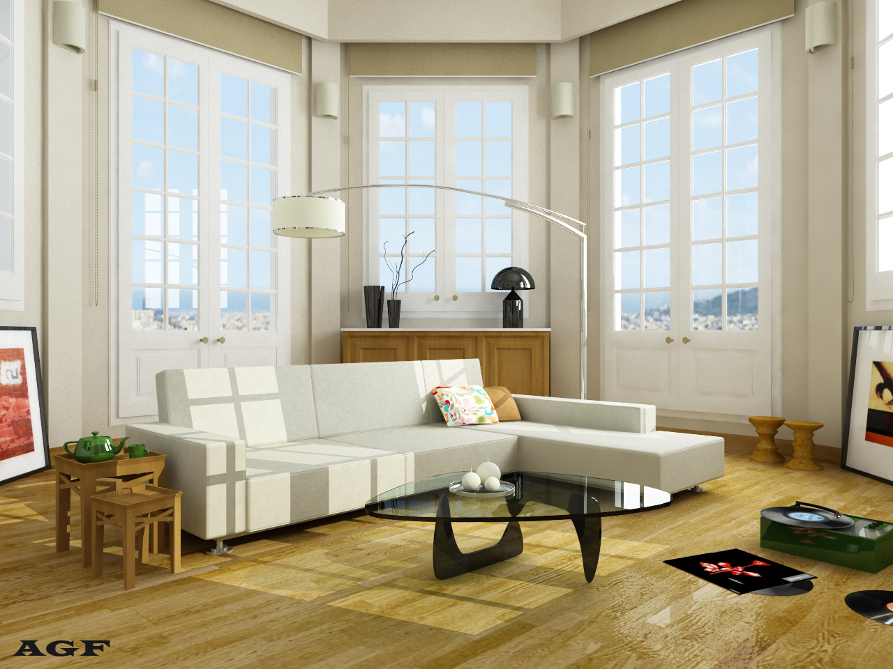

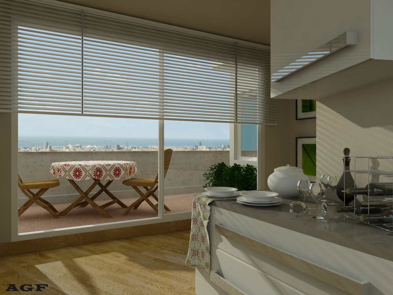

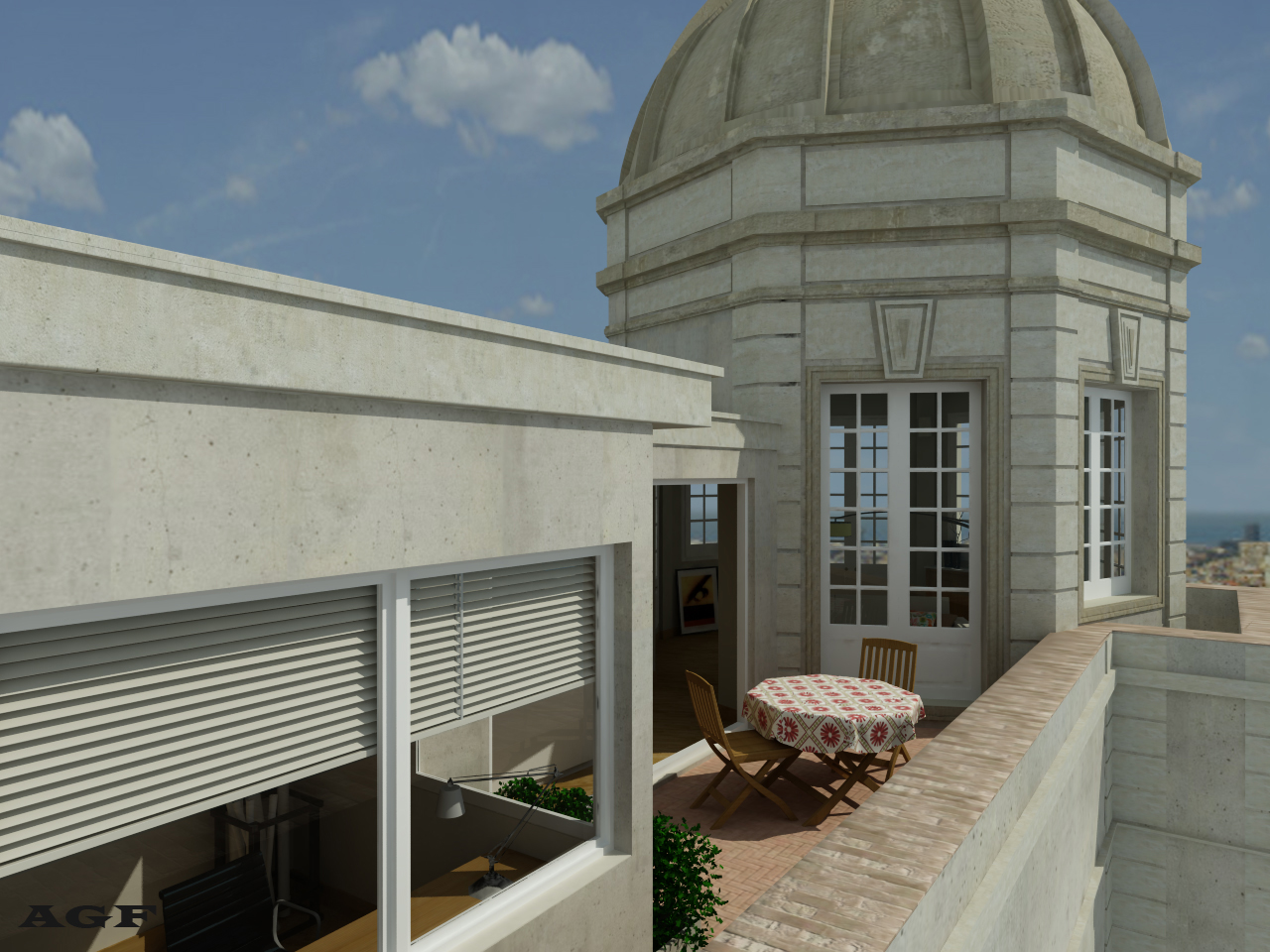

    Pues aquí están los 6 renders del ático de Barcelona que presente como proyecto final del curso de 3d Studio que he estado haciendo durante unos meses.
    Es el resultado directo de max, aún no he pasado ningún retoque con Adobe Photoshop.
    Espero sus críticas constructivas y dudas si tienen.

    Están muy bien. Lo único, un detalle: las sombras que proyecta la ventana son muy duras, normalmente a mayor distancia al foco de luz más se difumina en borde de la sombra, en la penúltima y en la última sí que se nota en algunos puntos esta gradación de la sombra, pero en los primeros no se aprecia.
    El resto me ha gustado, felicidades por el trabajo.

    Me resulta raro la escala de los elementos del centro de la habitación: sofá, mesita, mesa, en relación con las ventanas y el mueble del armario del fondo parecen excesivamente pequeño, no sé si estoy en lo cierto, pero estoy casi seguro, es muy importante tener todo a la escala correcta. Yo mismo no paro de usar el tape, y AutoCAD para todas las plantas y perfiles.
    Luego te aconsejaría que usases para todas las esquinas biseles redondeados, parece que no, pero fíjate en todo lo que te rodea en el mundo real como nada tiene cantos vivos.
    Veo un poco de grano también en algunos sitios, que subdivisiones tienes en las luces?
    Luego las últimas imágenes no tienes bien la exposición de la cámara.
    De todas me maneras me parece un buen trabajo, pero pide a gritos un poco de mensaje producción. Un saludo y espero haberte aportado algo.
