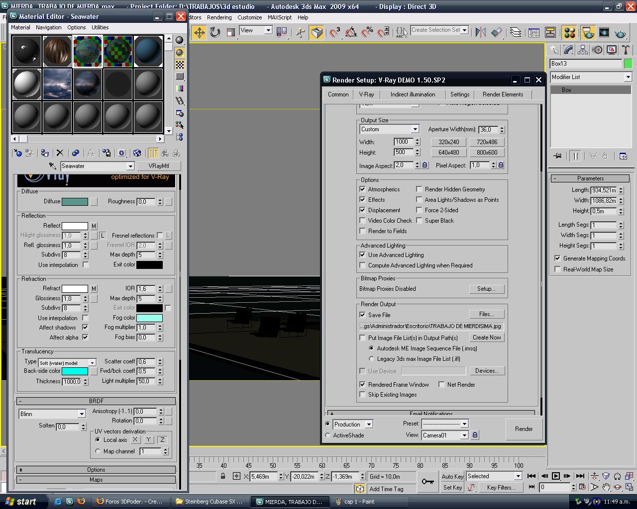

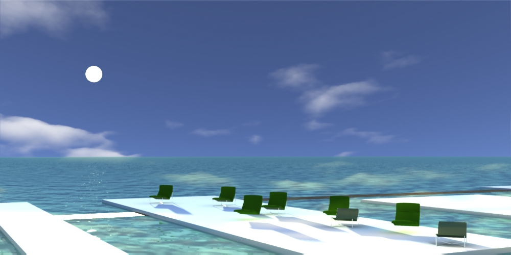

    La pregunta es que tengo que hacer un trabajo de la facultad de un muelle, la entrega se aproxima y empecé a hacer pruebas del resultado del agua, y lo que me pasa es lo siguiente:
    Poniendo una textura de océano que a mí me parece bastante real, se torna tan transparente que me muestra el fondo (background), probé así probé haciendo debajo del mar una placa totalmente opaca color celeste o el que sea y el resultado es exactamente lo mismo.

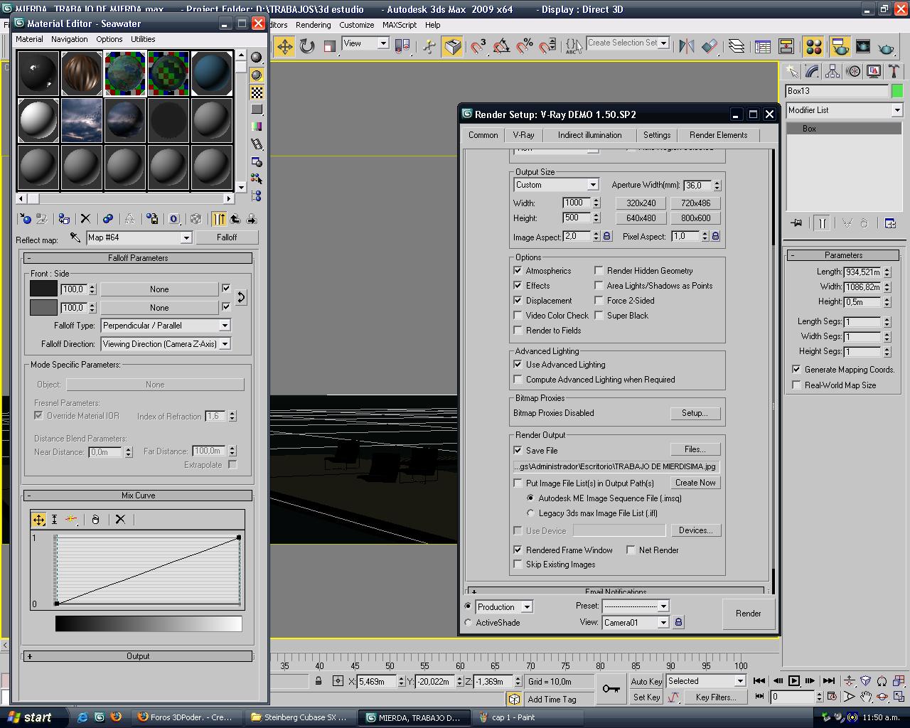

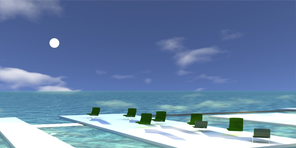

    El mapa de agua esta generado con fall of, probé las distintas opciones, pero le quitan realismo, no sé si a alguien le paso o alguien sabe que esto haciendo mal. La única solución para mantener el realismo del agua y que no se note que me queda totalmente transparente es poner el cielo celeste en color, pero yo quiero en un futuro poner imágenes con atardeceres y cosas así, y no puedo.

    El cielo debe estar en el environment de max, en rendering, environment o pulsando la tecla 8. No debes poner el fondo en ningún otro lugar.

    Secundo lo dicho.
