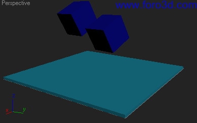

    Luego, a cierta altura del suelo colocaremos distintos objetos. Ojalá sean cajas y esferas, en mi caso ocupé dos cubos.
    Mi escenario quedo de esta forma:

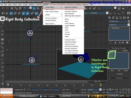

    Luego seleccionaremos todos nuestros objetos del escenario para transformarlos en una rigid body collection.
    Esto se puede lograr clickeando el icono de 3 cubos apilados en forma de pirámide que está en el panel de Reactor (normalmente se sitúa arriba o a la izquierda) o desde el menú:
    • reactor>create object>rigid body collection.
      (recuerda de que los objetos deben estar seleccionados)

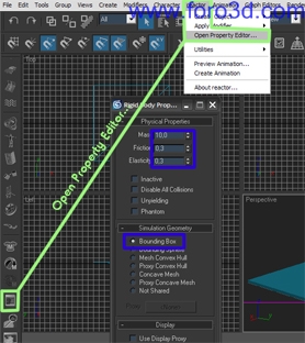

    Una vez hecho esto debemos darle las propiedades físicas a los objetos, en mi caso quiero darles las mismas propiedades a ambos cubos (aunque podrían ser diferentes)
    Por lo que seleccione a ambos y abrí el editor de propiedades.
    • reactor>open property editor.
      (o desde el panel reactors)
    En la ventana que me apareció le di la propiedad de:
    Masa: 10
    Fricción: 0,3 (predeterminado)
    Elasticidad: 0,3 (predeterminado)
    Y además seleccione la opción bounding box (en caso de ser una esfera seleccionamos bounding sphere)
    Ahora le daremos las propiedades al suelo, hacemos click sobre la caja que simula ser el suelo y le damos las siguiente propiedades en el editor de propiedades. Masa 0, fricción y elasticidad 0.3, y la opción bounding box (en caso de ser un plano Concave Mesh).
